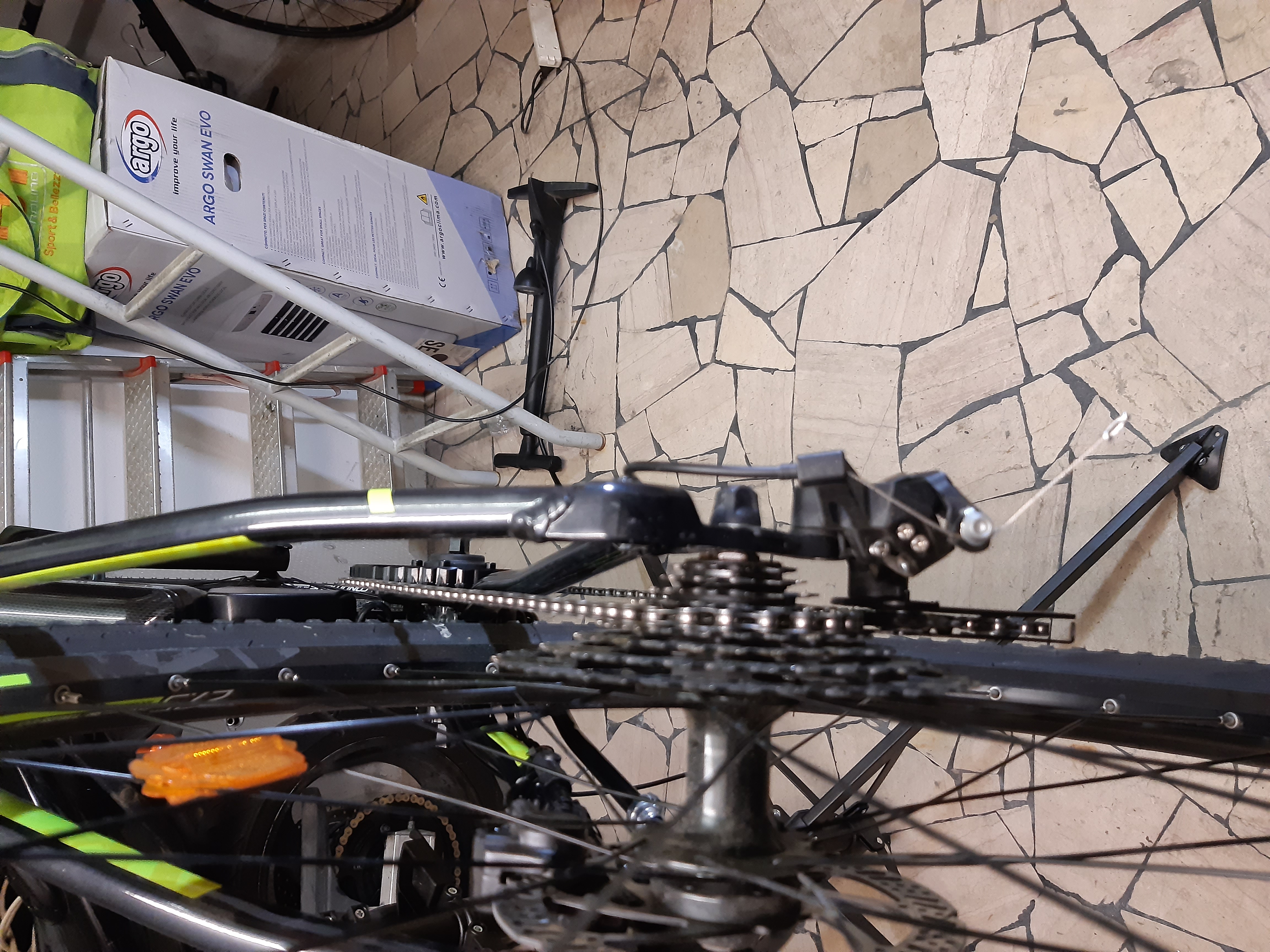

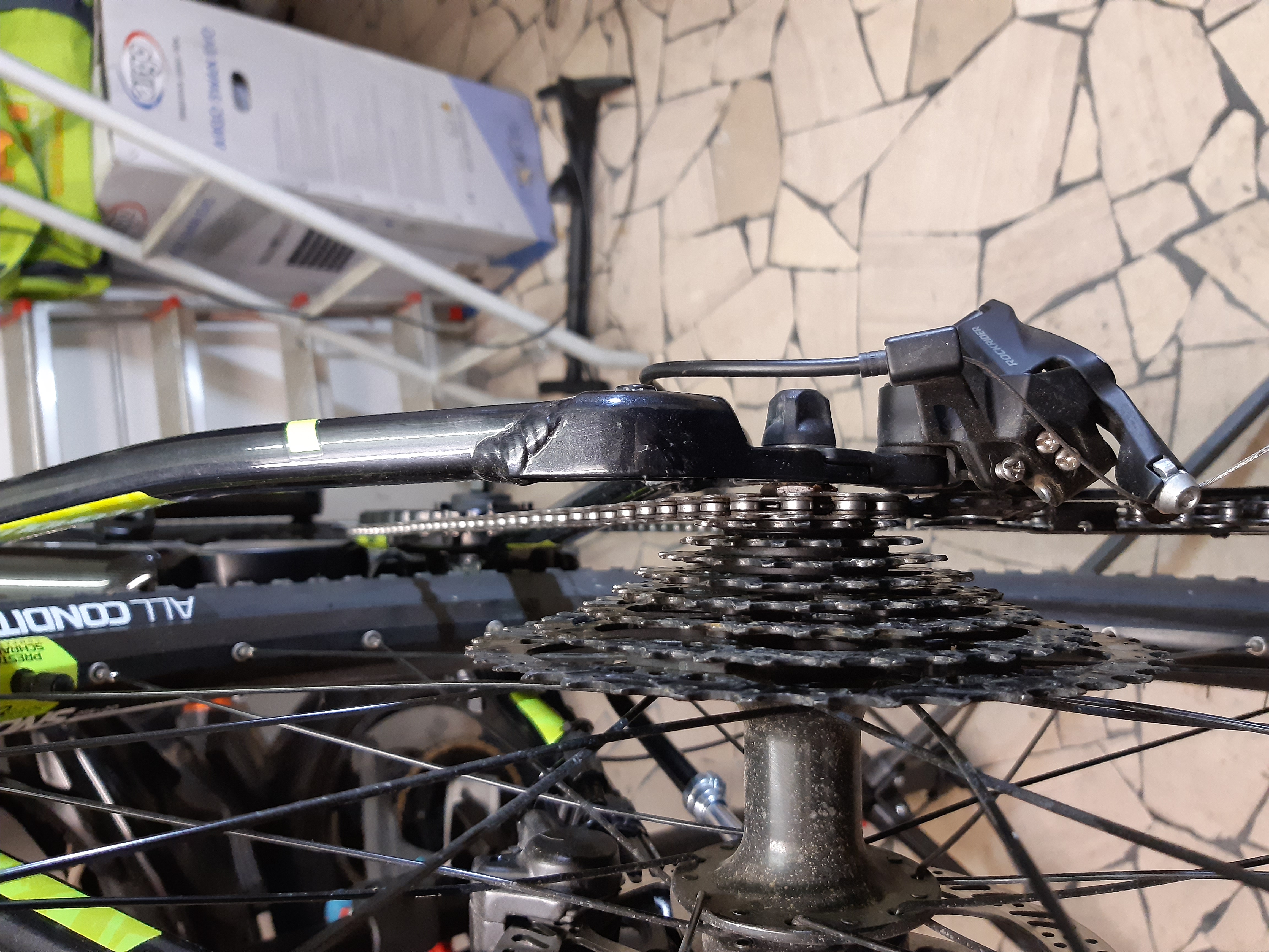

Con la gabbia del cambio in quella posizione potresti avare problemi nel cambio marce e in più la catena va troppo in tensione.
si certo , la catena è troppo corta. Sapevo che con 8 denti di differenza tra 32 e 40 sarebbe stato praticamente impossibile poter riutilizzare la stessa catena e pertanto già da un mese avevo comprato catena nuova (la stessa che hai preso tu) e smagliacatena.
Quando ho rimontato quella vecchia li per lì non mi sembrava così corta, ma questo era perchè ovviamente l'avevo vista solo sul pignone da 34. Quando finalmente con la corona da 40 l'ho fatta salire sul pignone da 42, ho visto chiaramente (grazie a quello che avevo imparato qui) che quello che avevo previsto in teoria poi si è rivelato corretto nella pratica. Ma mi diverte fare tutte queste prove , vedere cosa succede se la catena è troppo corta etc etc.... fa parte dell'esperienza da acquisire per fare manutenzione alla bici che , se devo essere sincero , fino ad ora non non ne avevo molta, e a parte cambiare la camera d'aria, da solo mi mettevo a fare poco altro . Esperienza d'officina ne ho, da ragazzo ho lavorato per un anno come apprendista meccanico di motociclette.... ma sono passati quarant'anni, e nel frattempo non è che mi sia messo a fare chissà che interventi di manutenzione sulle mie moto e motorini. Ci vuole la disponibilità di un luogo adatto per fare le cose perbene, io non ho mai avuto disposizione un garage quindi mi sono presto rassegnato a delegare a meccanici e ciclisti.
andrea 104KG Inserito il - 15/01/2021 : 23:38:22
La catena mi pare veramente corta...
Invece la linea catena è ottima! complimenti|

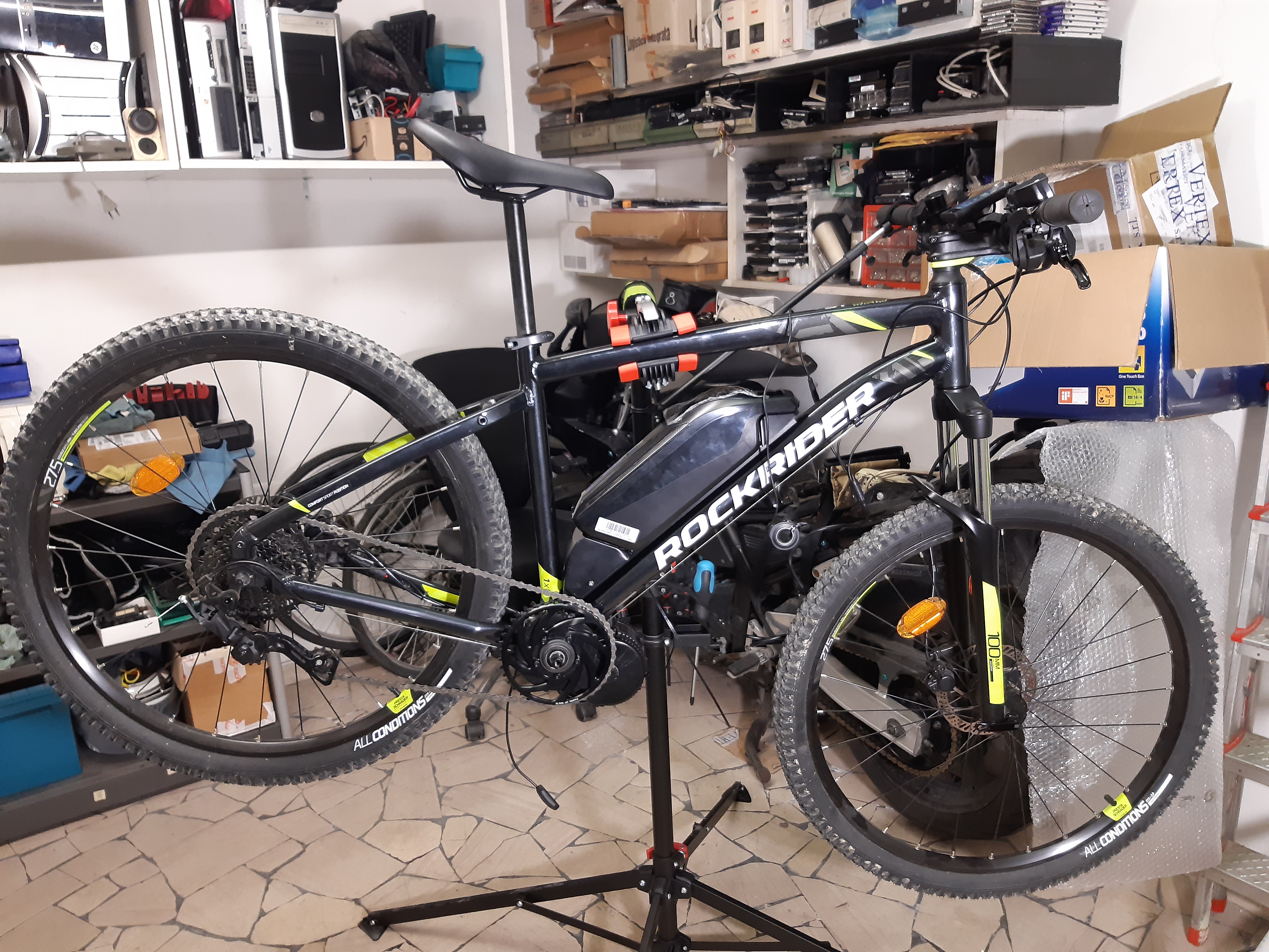

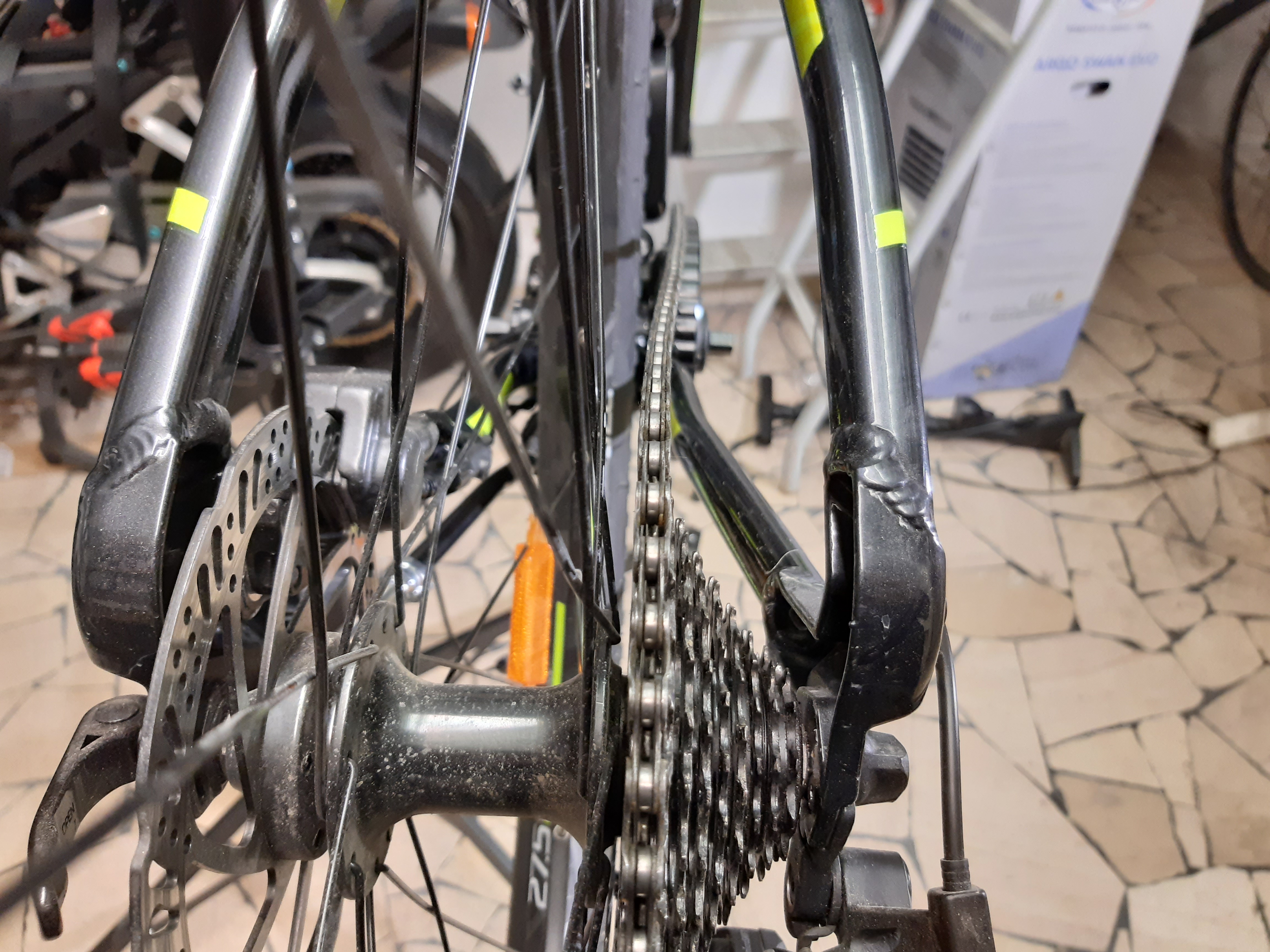

mauri88mtb ha scritto:
Appena ho montato la corona da 40 faccio un pò di foto. Esteticamente mi sembra molto ben riuscita la trasformazione . Ancora grazie per tutte le dritte ricevute
4013,14 KB
un anteprima del lavoro e della linea catena
3503,72 KB
3943,11 KB
4075,64 KB

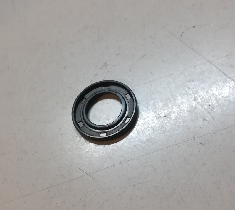

berna_48 ha scritto:
Quello più che un paraolio si potrebbe definire un tappo per non far entrare fango e acqua dove ci sono due ghiere che bloccano l'albero del movimento centrale. Magari fa bestemmiare per toglierlo, ma per rimetterlo non ci sono problemi.
85,09 KB
Ha uno sessore di circa 3mm e internamente non ha neppure la molla, solo gomma morbida.
Si in effetti la molla non c'è , ma avevo visto che era parecchio duro a rientrare in sede e la parte esterna , quella che va nell'alloggiamento , mi sembrava piuttosto rigida. Ma è stato un primo sguardo al volo , quando il corriere mi ha portato il motore a lavoro non avevo molto tempo da dedicargli , solo un controllo che ci fosse tutto , e sapendo voi molto informati a riguardo ho preferito chiedere prima di cimentarmi a re-inserirlo. Ma mi sa che passeranno almeno un paio di settimane prima di trovare il tempo per montare il tutto, troppi impegni di lavoro .... peccato, avrei voluto vedere almeno come si stava come linea catena....il movimento centrale è di 68 penso...
berna_48 Inserito il - 20/11/2020 : 10:07:37
85,09 KB
Barba 49 Inserito il - 20/11/2020 : 09:25:45
Monto paraolio ogni giorno, non sono critici e basta che non si formuno "trucioli" di gomma quando il inserisci in sede per stare tranquillo: Poi come dice Andrea sono solo dei parapolvere o paraacqua, il cuscinetto è sigillato e lubrificato a vita!
andrea 104KG Inserito il - 20/11/2020 : 08:34:02
Tanto sui nostri centrali fanno funzione di parapolvere, olio dentro il motore non ce n'è, il cuscinetto che c'è dietro è sigillato... Più che altro tengono fuori l'acqua se lavi la bici (che poi passa da altre parti...)
mauri88mtb Inserito il - 20/11/2020 : 08:09:54
Guarda che mettere un paraolio è semplice, intanto controlla bene che non sia danneggiato e che la molla sia all'interno del labbro e sia integra, poi lubrifica l'interno (non l'esterno sennò poi viene via dalla sede) e con qualsiasi cosa inseriscilo al suo posto, basta un bullone lungo, un tondino di ferro da 6-7mm di diatero ben pareggiato all'estremità, un tubo... Qualunque meccanico te lo monta in tre secondi, non serve l'assistenza Bafang!!!
quindi mi dici di piazzarlo un po torto e poi spingere la parte che è un po fuori con in tondino ??? Mmm, si può fare , ma avevo paura di rovinarlo .... guarderò cosa ho di adatto e vedrò ..per ora ho tutto sospeso per mancanza di tempo (e spazio ), poi mi mancano anche le altre cose , tocca rimandare. Comunque grazie
Barba 49 Inserito il - 19/11/2020 : 22:09:05
mauri88mtb Inserito il - 19/11/2020 : 21:38:46
Allora , mi è arrivato il kit bbs01b + batteria , e subito si è presentato un problema. Il paraolio lato pedivella sx non è in sede. Era tutto torto , ed è logicamente venuto via con le mani. sembrerebbe essere sano , è una vita che non monto paraoli ma mi sembra di ricordare che la prassi sia quella di trovare un tubo di diametro e lunghezza adeguati e batterci sopra col mazzuolo. Non so se è possibile utilizzare qualche attrezzo da avvitare che mi mi vada a comprimere il paraolio ... forse se trovassi un rondellone grosso potrei usare il dado che poi blocca la pedivella .... o forse è possibile portarlo a un'assistenza in garanzia qui nei dintorni di Firenze mi sembrava di aver letto che fosse possibile , voi che dite??
