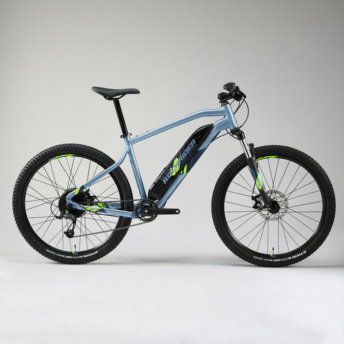

Salve, una decina di giorni fa ho deciso di sfruttare il bonus bici, e alla fine ho scelto questa come prima "vera" MTB elettrica (qualcuno ricorderà che avevo in precedenza una Colnago anni '90 con un kit anteriore 250W che ha fatto il suo buon lavoro per qualche centinaio di km). Arriverà la prossima settimana, sperando che non sia troppo grossa (è una XL, e io sono proprio al limite dell'altezza minima).
Non ho nessuna informazione tecnica su questa Decathlon, se non che è una 250W legale con tre livelli di assistenza e un'autonomia "economy" di circa 80-100 km. Purtroppo penalizzata da un cambio a sole 8 marce. Non so la marca del motore, se sia Bafang o altro.
Come potete vedere sembra piuttosto semplice, volevo sapere da voi se si tratta di una motorizzazione affidabile, e se per 500 euro (ne costava 1000) ho fatto una buona scelta, sempre considerando che non andrò certo a fare le Olimpiadi con questa MTB con motore nel mozzo.

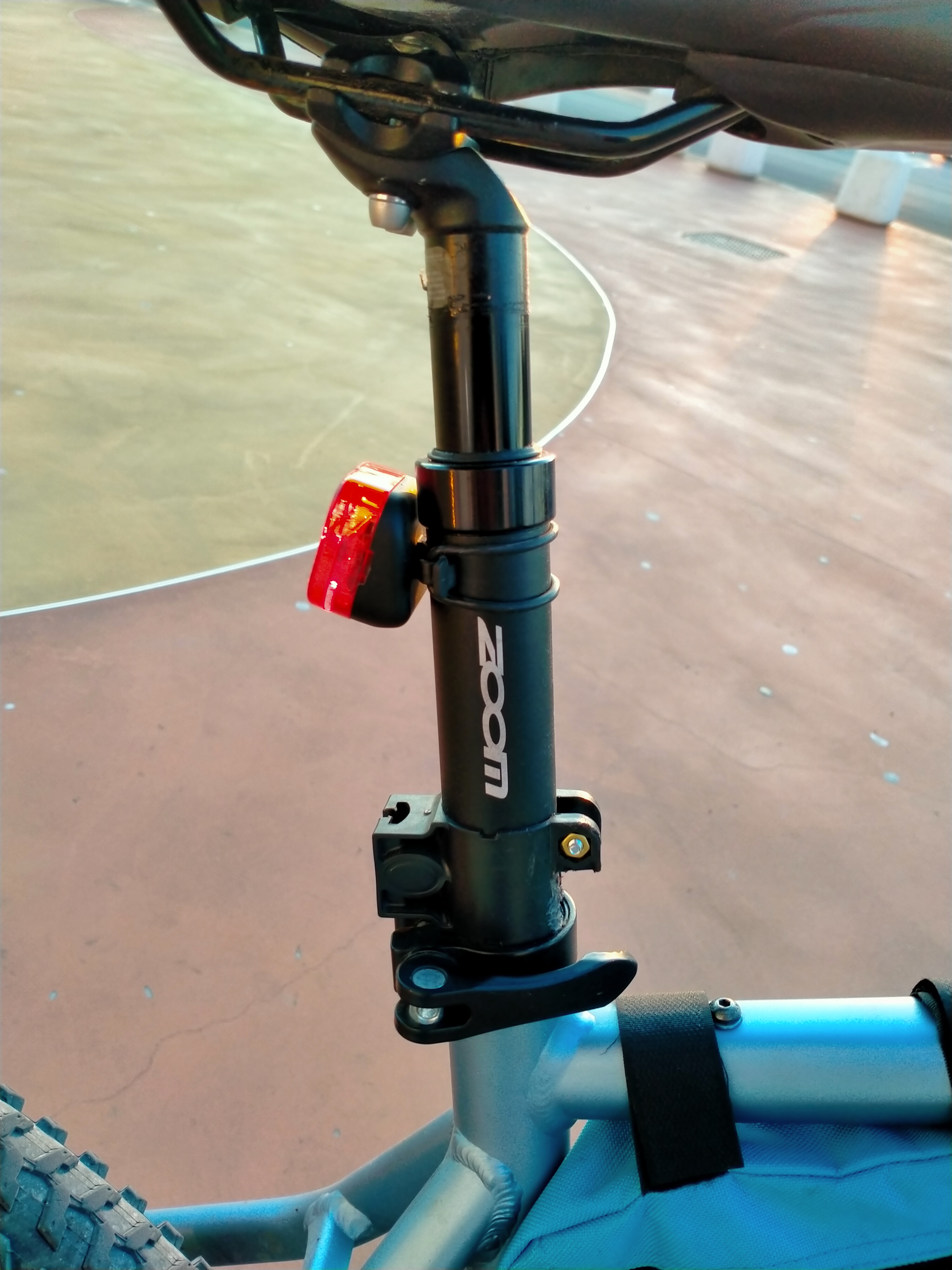

cuoccimix Inserito il - 03/02/2022 : 19:48:57
Riprendo questo thread. Sono arrivato a quasi 3000 km, ho resistito alla tentazione di buttarla dalla finestra, e alla fine (fra bestemmie, proteste e prove) si è trovata una quadra per questa scalognata ebike.
Ho eseguito/fatto eseguire i seguenti interventi:
-Cambio corona su mia richiesta con quella della E-St 500 per migliorare la linea catena (in garanzia).
-Cambio cassetta (a dir loro difettosa, in garanzia).
-Cambio catena (credo sia la terza catena oltre alla bici precedente, tutte consumate dal setup sbagliato, in garanzia).
-Cambio cerchio/mozzo anteriore difettoso (in garanzia).
-Cambio disco anteriore (non in garanzia, 12 euro, anche questo deformato ugualmente, l'ho raddrizzato).
-Installazione bash guard antideragliamento su corona (fatta tempo fa, non era servito ma ormai sta)
-Installazione pedali flat Rockbros (a mie spese, 30 euro).
-Raggiatura completa ruota posteriore con raggi Sapim Strong inox neri da 2,3 mm sull'attacco mozzo (a mie spese, 70 euro compreso di lavoro, non vi dico lo sbattimento per trovarli giusti).
-Installazione reggisella ammortizzato Zoom per ridurre ulteriormente il rischio di rottura raggi (a mie spese, 20 euro).
-Revisione forcella (completamente "secca" di fabbrica, fatto personalmente, pulita e ingrassata),
Con queste modifiche ho fatto oltre 500 km e per ora sembra andare bene. La linea catena ora è decente, niente strappi, i raggi nuovi dovrebbero resistere e il reggisella ammortizzato toglie stress meccanico da raggi e cerchio oltre ad offire un buon confort e ad essere regolabile in inclinazione (il reggisella originale era fisso :-P ), andrebbe installato su tutte le hardtail con hub posteriore.
Speriamo che tutte queste modifiche siano con effetto duraturo, e comunque rappresentano proprio il "pacchetto base" per non incorrere più in problemi e rotture su questa bici.

cuoccimix Inserito il - 08/04/2021 : 23:19:36
Un ammortizzatore di sella economico è come mangiare bottarga invece del caviale.
Serve giusto a riempire un pò la pancia.
Comprare caviale non serve, se poi lo si deve dare al gatto...
cuoccimix Inserito il - 08/04/2021 : 21:08:09
Se usi dei raggi da 2,3mm di buona qualità non avrai più alcun problema, fidati...
Sicuro, credo che sia più un problema di materiale che di spessore....per le "botte" che danno questi hub scendendo da un marciapiede, più grossi sono e meglio è...
Se tengo la bici, penso che prenderò anche un cannotto ammortizzato economico, giusto per stressare un pò meno il telaio (e quindi anche i raggi) sulle buche peggiori.
