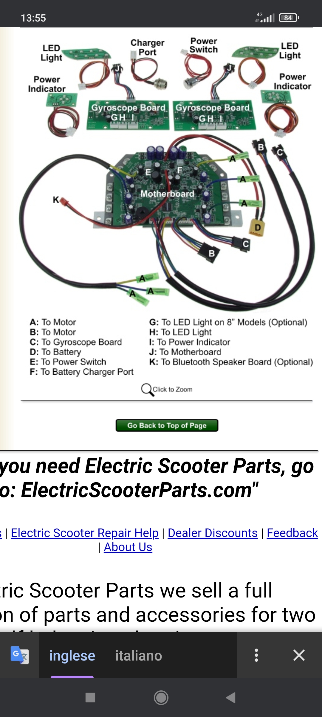

Come ti ho detto non vedo perchè la centralina in questione debba avere l'ingresso per un acceleratore, e infatti dalla foto che hai messo risulta ben evidente che NON lo ha.
Anche le centraline delle bici elettriche spesso non hanno questa AMBITA possibilità, figurati quelle degli hoverboards dove nessuno si sognerebbe mai di montare un acceleratore.

Buon giorno e grazie della disponibilità @t4r @barba49 @andrea104kg....allora ho visto un po'in giro ma tutti usano delle centraline brushless per e-bike/monopattini,io chiedevo se era possibile recuperare il controller dell'howerboard stesso senza il bisogno di acquistarne uno nuovo...e collegarci un semplice acceleratore vi allego foto della centralina
