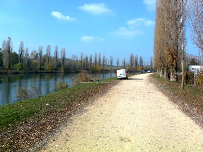

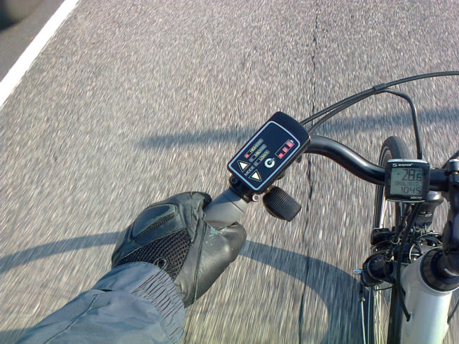

claudio02 Inserito il - 09/11/2012 : 14:07:12
partenza ore 9.30 8C°, prova fotografica, sebbene empirica, che l'assistenza va tenuta high. (l'orologio ha l'ora solare)
93,79 KB

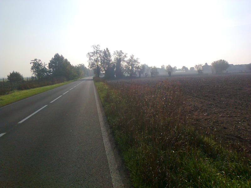

solito paesaggio "monocorda", tengo i 32kmh non faccio finta di pedalare, ho la sella bassa e la pedalata non è perfetta ma la posizione è comoda, la schiena non si lamenta, vorrei fare 30km in andata e 30km al ritorno con una sola batteria, imprudentemente non ho il secondo serbatoio al seguito come fa sempre il furbo di jwc6kg90...errore che pagherò caro
68,54 KB
...infatti ecco la posizione della kff per il ritorno... inaccettabile per una batteria da 18Ah restare con l'ultimo led lampeggiante dopo 30km e non venitemi a dire che c'è freddo, che il pignone consuma di piu, che correvo troppo. la batteria panasonic da 18 fa pietà.punto.
71,96 KB

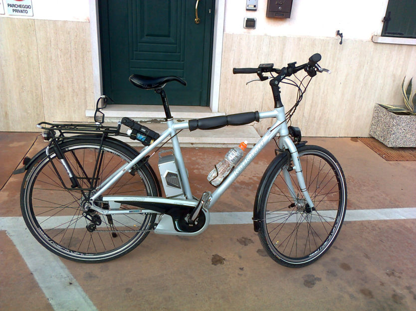

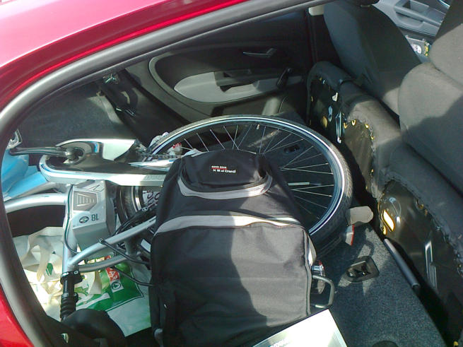

claudio02 Inserito il - 17/11/2012 : 15:56:09
prova fotografica, sebbene empirica, che parto con 5° per fare il test B con B dopo aver fatto il B con A. (chi non capisce vuol dire che non ha seguito il thread e quindi è meglio che torna alla pagina delle discussioni recenti, clicca su "jobike non dorme mai" e guarda i gatti)
68,9 KB
il mezzo per il test: 25kg con l'inutilissimo abus bordo sempre dietro l'ano.la borraccia di plastica grigia da finto ciclista professionista non la uso piu perchè sa di plastica e fa veramente schifo. con quella li mi trovo benissimo e con un euro da auchan me l'hanno data con dentro anche un liquame giallognolo buonissimo.
127,08 KB
il primo led al manubrio tenendo sempre i 32kmh si spegne all 11 km...resa praticamente identica alla batteria sospetta, proseguo settando l'assistenza low (devo fare 60km e non voglio cancelli da trainare a casa) vista della ciclabile del mincio in prossimità del lago di garda, il sole splende, ma deve essere finto perchè sento solo aria fredda.Immagine:
96,76 KBarrivo al 40km e comincio ad usare anche la high e la medium, al 50esimo km si spegne il secondo led al manubrio. 62 km totali al freddo. restano due led alla batteria.adesso mi sento ancora piu sicuro nell affermare che il gattu tollera male il pignone e reagisce rubando Ah..mantenendo l'assistenza high, ma sono convinto che con la medium la tedescona manda giù la modifica senza lamentarsi(jwc6kg90 non ho tempo di rileggere tutto, controlla tu la sintassi ed eventualmente correggi)

allora: con la proconnect nelle stesse condizioni di tracciato e velocità (32kmh) ho percorso 11km prima dello spegnimento del primo led al manubrio, il secondo si è spento al 27esimo (qualche puntatina ai 37kmh) temperatura di partenza 7°.la batteria credo sia normale, la centralina credo sia normale, io credevo di essere normale
