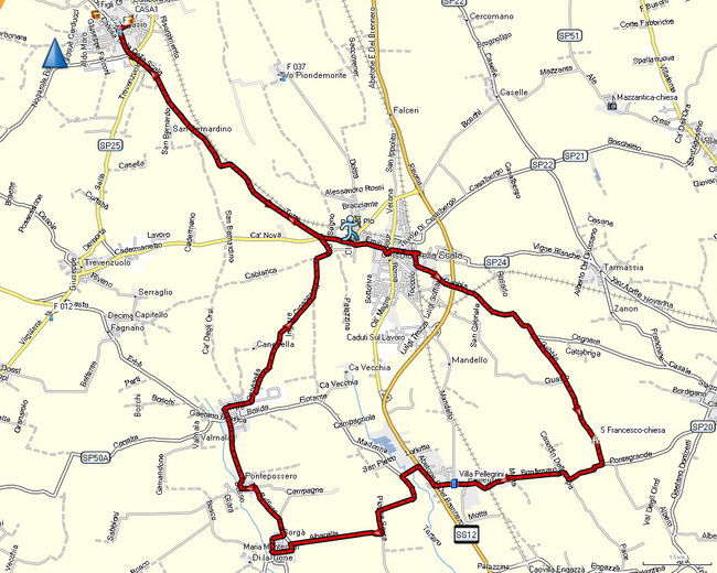

partenza ore 9.30 8C°, prova fotografica, sebbene empirica, che l'assistenza va tenuta high. (l'orologio ha l'ora solare)
93,79 KB

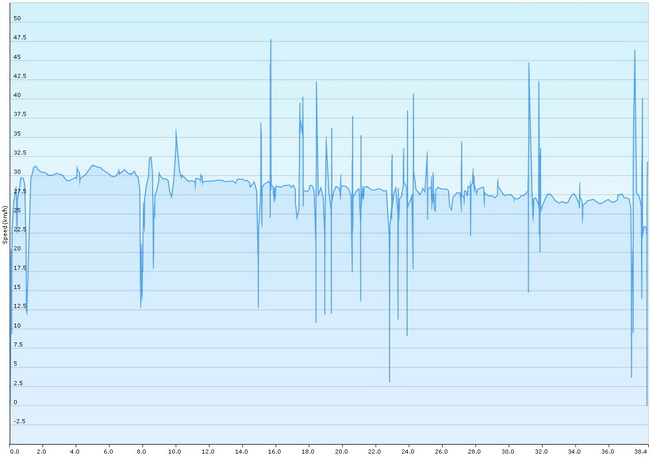

solito paesaggio "monocorda", tengo i 32kmh non faccio finta di pedalare, ho la sella bassa e la pedalata non è perfetta ma la posizione è comoda, la schiena non si lamenta, vorrei fare 30km in andata e 30km al ritorno con una sola batteria, imprudentemente non ho il secondo serbatoio al seguito come fa sempre il furbo di jwc6kg90...errore che pagherò caro
68,54 KB

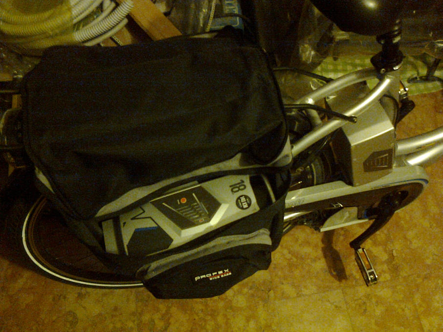

...infatti ecco la posizione della kff per il ritorno... inaccettabile per una batteria da 18Ah restare con l'ultimo led lampeggiante dopo 30km e non venitemi a dire che c'è freddo, che il pignone consuma di piu, che correvo troppo. la batteria panasonic da 18 fa pietà.punto.
71,96 KB

se provi a usare bikecalculator, vedi che per viaggiare a 30km/h per 30 km senza usare la tua forza , ci vogliono in posizione eretta con gomme da turismo , bici da 20 kg e facciamo 100kg dibiker vestito (sono i miei dati , non so i tuoi...) circa 300 wh , la batteria da 18 dovrebbe averne 468 ...
Considera sotto i 10 gradi di perdere un 15% della efficienza delle lipo e una resa del panasonic sotto sforzo massimo del 80% ... dopo 30 km a 30km/h in teoria ti dovevano rimanere circa 30 wh , cioè quello che ti è rimasto ...
