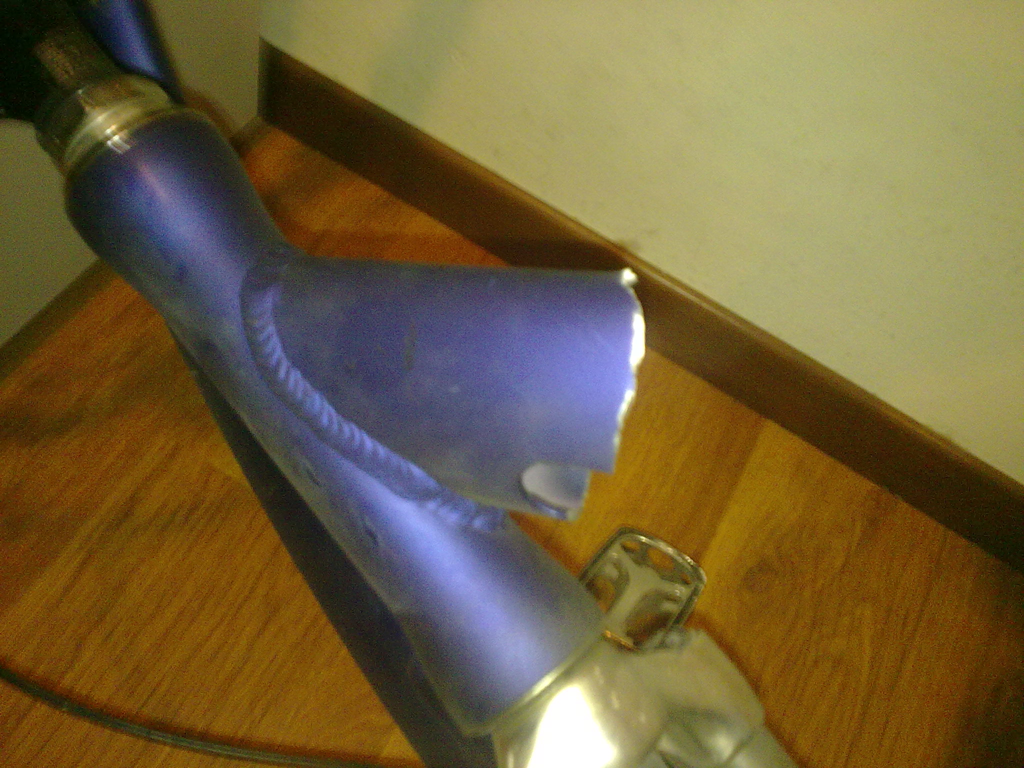

Salve a tutti ho ritenuto doveroso scrivere su questo forum per mettere a conoscenza quanta più gente possibile sul pericolo rappresentato dal modello di bici in allegato riportato:
My times city, commercializzato da cicloone nel 2010 (dopo non so)
Brevemente, vi dico che si è aperto in due il telaio mentre affrontavo una salitella, fuorisella, e sono finito col mento sull'asfalto:
una botta allucinante, sangue da tutte le parti e corsa al pronto soccorso.
10 gg di prognosi, con 6 punti di sutura e escoriazione dei canali uditivi, fatica a masticare (tuttora presente) e deglutire.
Ho chiamato cicloone, che si è distinta per serietà declinando ogni responsabilità, ma comunque promettendomi una telefonata che non è mai giunta.

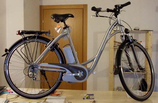

Ecco la FLYER prima della consegna
36,05 KB

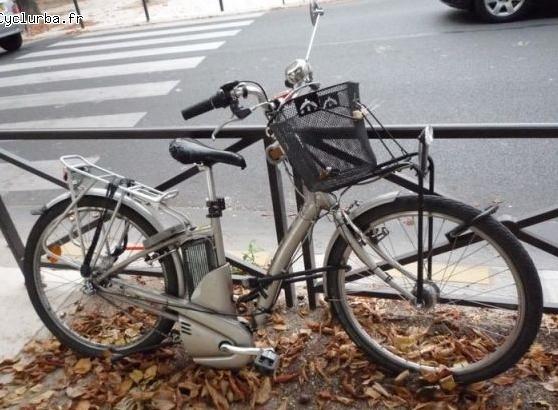

Siete così sicuri che non vi possa succedere su bici costose e blasonate ?
Non parliamo poi, tra le bici muscolari: è piena la rete di casi documentati di telai rotti all'improvviso di case molto blasonate.
Flyer C8 :
40,79 KB
Giant Twist :
50,99 KB

Dalla foto mi sembra che nella zona di rottura ci fosse un foro preesistente (forse per far passare dei fili all'interno del telaio). E' vero?
8grunf Inserito il - 18/11/2013 : 20:37:41
Auguri di guarire presto.
Potresti mettere una foto "in pianta" della rottura?
Sarei curioso di vedere la sezione del tubo colassato.

se metti una foto un po piu grande possiamo aiutarti nella conta delle piastrine..

pixbuster Inserito il - 18/11/2013 : 19:31:40
Mi dispiace moltissimo per il tuo incidente !
Guarisci prestissimo !!!
Riguardo alle normative indicate nel pdf, non sono quelle che riguardano la robustezza dei telai
Deve essere citata la norma EN14764 relativa alla robustezza delle bici da turismo e non c'è alcuna norma fra quelle indicate che la riguardi
Devono ottemperare alla EN15194 (EPAC, cioè sicurezza e funzionamento corretto della parte elettrica-elettronica); anche qui non ho trovato che riferimenti a norme parziali e mi pare obsolete
Devono infine ottemperare alle norme EMC sulla compatibilità elettromagnetica e qui mi pare che richiamino normative giuste
Direi che telaio aperto, chiuso o monotrave (tutti gli scooter lo hanno e non si spaccano) non è importatnte se sono progettati e realizzati correttamente (materiali giusti, spessori adeguati, saldature corrette)

La bici (Cicloone)
la pagai 690 euro: batteria 36 V 10,5 Ah litio.
Non so se passare dall'avvocato o dall'associazione consumatori (a guarigione avvenuta)
Comunque qualcosa faccio e non escludo denuncia per lesioni.
Grazie per la solidarietà, so che potevo lasciarci la pelle:
la fortuna è che non la usasse mia moglie e che si è aperta in salita e non a 40 km/h in discesa; poi io peso solo 65 kg...

MilleMiglia ha scritto:
Ma come minimo!! Poi sono io il cattivo che quando vedo questi cancelli consiglio a tutti di starne molto alla larga..
Oltretutto a scavalco basso con un tubo solo e d'alluminio.
L'alluminio cede di schianto il ferro si piega!
Diffidate di un telaio così, i telai seri, anche in acciaio, dovrebbero essere con doppio tubo.

ecocar Inserito il - 18/11/2013 : 18:23:00
Porca miseria! Quanto pesi? E' un telaio in alluminio?
Però che bravi questi Cinesi! Guarda quante belle conformità a normative varie! Oltre al danno la beffa! Quelle conformità sono utili solo a riempire le tasche degli enti certificatori e a far stare tranquilli gli utenti... finchè non ci si spacca la faccia!
MilleMiglia Inserito il - 18/11/2013 : 18:19:22
Dai che nella sfiga ti è ancora andata bene, 10gg e sei (quasi) come nuovo... Brutto spavento sicuramente...
Purtroppo la foto non è chiarissima, ma è chiarissimo che si è aperta in due la bici..
Metterei in evidenza questo avvertimento, come monito per tutti, soprattutto per chi si avvicina per la prima volta al mondo della bici elettrica, e soprattutto per chi si chiede... :
