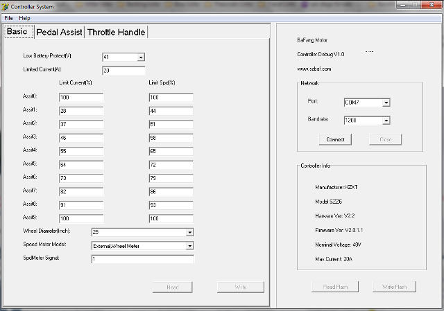

xavier Inserito il - 29/05/2014 : 20:19:58
Sto usando da una decina di giorni la mia bici motorizzata con il Bafang BBS01 e finalmente inizio a capirci qualche cosa sulla logica di funzionamento.
Premetto che il motore non è stato riprogrammato e quindi ha il software e i parametri originali bafang.
Da quello che ho capito per ogni livello di assistenza oltre al limite di potenza erogata vi è un differente limite di velocità, tale limite aumenta al crescere del livello di assistenza, fino ad arrivare al valore impostato sul display della velocità massima quando è impostato il massimo grado di assistenza.
Questa logica di funzionamento potrebbe essere migliorata se si potesse portare il limite di velocità per tutti i livelli di assistenza pari alla velocità massima impostata sul display.
A priori non so dire se questo cambiamento gioverebbe all'esperienza ciclistica, ma mi piacerebbe provare
Quindi cercando in rete ho trovato questo interessante thread sul forum endless-sphere http://endless-sphere.com/forums/viewtopic.php?f=28&t=58780 .
Il thread è lungo e in inglese, ma viene spiegato come si può programmare il bbs01-02.
Dal punto di vista elettronico la cosa è abbastanza semplice, superando il piccolo ostacolo dei connettori e del convertitore TTL.
I problemi nascono secondo me con il fatto che modifiche ad alcuni paramentri potrebbero portare a danneggiamenti del motore
Avendo qualche esperienza con firmware di origine cinese, non è detto che il software protegga al 100% il motore da danni derivanti dall'inserimento di parametri errati.
Oltre a questo vi è da mettere in conto la possibilità di decadenza della garanzia del motore in caso di manomissione non autorizzata
Sapendo che il forum è frequentato da smanettoni senza paura , mi chiedevo se qualcuno avesse già letto il thread su endless-sphere e avesse iniziato a sperimentare.
Allego screenshot per stimolare la curiosità
61,7 KB

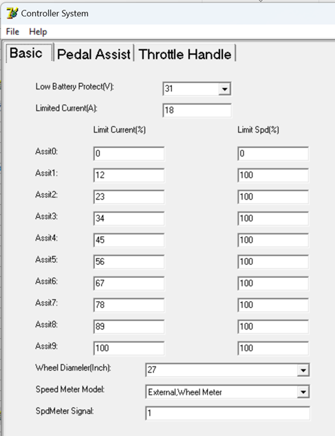

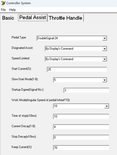

vic.thor Inserito il - 02/02/2025 : 17:37:45
olileo ha scritto:
Buonasera Vic.Thor. Per quanto riguarda la schermata di sx io aumenterei la percentuale del limite di corrente sui primi livelli: ad esempio livello 1-10% 2-20% 3-35% 4-45% 5-55% ecc.....in modo piu' proporzionale. Il diametro delle ruote e' 700c perche' la bici e' da corsa? La seconda tabella riguarda la configurazione " pedale" ed i parametri li cambierei cosi' : la percentuale della corrente di avviamento da 50% al 20%. La modalita' di avviamento lento a 4.Il ritardo d'arresto a 250ms . il coefficente di mantenimento di corrente al 60%. Il tempo di decadimento di corrente a 0ms. La modalita' di lavoro e' meglio lasciarla indeterminata. Allora in generale,tutti questi parametri hanno la funzione di determinare la programmazione del motore in base alle esigenze di chi usa la bici, e questa e' una configurazione abbastanza intermedia che ti consente comunque di sfruttare l'azione muscolare delle gambe.
si, il Bafang è montato su una bici da corsa per questo il diametro ruota è impostato a 700c.
Relativamente ai limiti di corrente l'avevo fatta impostare in quel modo proprio per avere una progressione più dolce perchè utilizzando la bicicletta su strada agisco sul cambio meccanico fino a quando le gambe reggono (o le salite rimangono pedalabili), poi aumento il livello di assistenza. In questo modo non si percepisce uno stacco troppo evidente tra un livello e l'altro.
Per gli altri parametri che suggerisci di modificare proverò a capire su cosa agiscono ed a testarli quando avrò a disposizione il cavetto per la programnmazione (i valori attuali me li ha impostati chi mi ha installato motore e batteria).
Ho un dubbio circa il settare su "Undeterminated" il Work Mode perchè dopo aver letto (a suo tempo) vari suggerimenti, mi era parso di aver capito che quella modalità renderebbe il motore indipendente dalle gambe e si avrebbe una specie di "effetto motorino" che è proprio quello che vorrei evitare.
Grazie ancora.
Ciao.
Vittorio
olileo Inserito il - 01/02/2025 : 22:45:43
vic.thor Inserito il - 29/01/2025 : 18:36:27
Buongiorno e ben ritrovati a tutti,
torno a scrivere dopo alcuni anni durante i quali ho pedalato (prevalentemete) su una bici da corsa muscolare.
Questa mattina ho ripreso la bicicletta sulla quale avevo montato un Bafang BBS01 250 Wh 36V ed ho avuto sensazioni molto diverse da quelle che ricordavo.
La pedalata con il motore Bafang mi è sempre sembrata abbastanza naturale anche se il limite delle 90 RPM l'ho sempre trovato fastidioso, ma questa mattina mi è parso di avvertire poca assistenza anche a regimi di pedalata più bassi.
Cioè, spingevo con più forza sui pedali ma la velocità rimaneva sostanzialmente invariata. Se invece spingevo con meno forza sui pedali la velocità calava poco o niente mentre calava sensiblmente la fatica (tanto più sensibilmete quanto più alto era il livello di assistenza)
Naturalmente sono consapevole che il motore non ha il torsimetro, però mi pareva di ricordare che almeno con i livelli di assistenza più bassi la risposta del motore fosse diversa.
Allego la schermata con i parametri attualmente impostati sul motore e chiedo:
1. Vorrei che ad ogni livello di assistenza si aggiungessero un certo numero di W a quelli che metto io con le gambe. E' possibile ottenere questo dal motore?
2. Se si, i parametri impostati sono quelli giusti? (eventuali suggerimenti?)
3. Se la risposta del motore è determinata dal limite delle 90 RPM, risolverei montando un motore da 500Wh mantenendo la batteria da 36V?
Grazie.
Ciao.
Vittorio

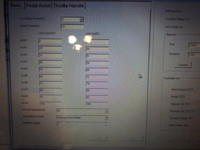

Giuseppe1971 Inserito il - 11/11/2024 : 17:41:41
Dopo aver raccolto un po' di informazioni in questo post ed in altri, ho configurato il Bafang BBS01B 36V 350W come segue:
66,02 KB
60,18 KB
Vi chiedo:
1. per la batteria 36V 15Ah, ho impostato correttamente i valori Low Battery Protect e Limited Current?
2. le ruote della mia bici sono 27,5", nel menu a tendina non c'è questa misura ma c'è 700C, ho fatto delle ricerche e 700C è il diametro della ruota completa di copertone messo a pressione ma è più una misura per bici stradali, oltre ad essere antiquata. Con i copertoni moderni, questa misura adesso identifica le ruote da 29". Io che misura devo inserire? 27" o 700C?
C'è qualche parametro vistosamente errato e che dovrei modificare?

Una domanda per i bafanghisti, da una settimana ho preso un bbs01b da 350w, ho fatto una riparametrizzazione dei valori prendendo spunto da questa discussione e un po a sensazione di come mi gradiva di più nei parametri di pedal assist.
Il motore risponde ai vari livelli normalmente, dal display modello 850 rilevo che parte dai 100w del 1^ livello fino ad arrivare ai 500w del livello massimo.
Oggi, per mera curiosità, ho voluto provare l'accelleratore ed la cosa che mi ha lasciato perplesso è che arriva a 750w.
E' una strozzatura del pas quindi, volevo capire qual'è il parametro che mi fa riprendere i watt mancanti.
Queste le impostazioni del basic
172,9 KB
In pedal Assist ho messo queste impostazioni:
Start current: 80
Slow star model: 5
Startup degree: 2
Work model: 80
Time of stop: 10
Current decay:4
Stop Decay: 0
Keep Current: 70
