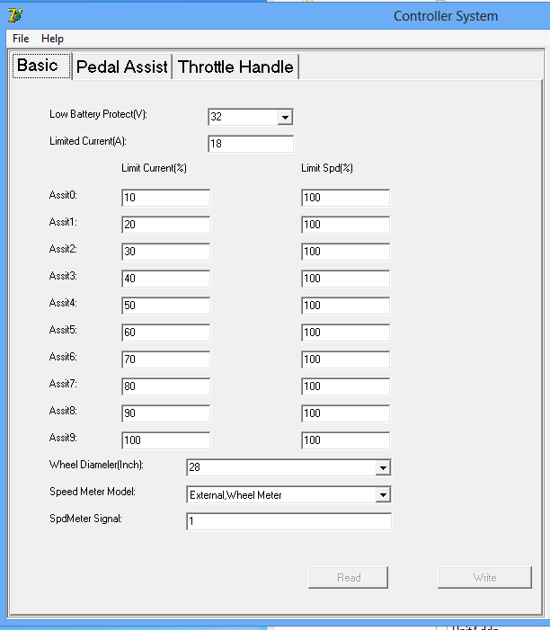

Sto usando da una decina di giorni la mia bici motorizzata con il Bafang BBS01 e finalmente inizio a capirci qualche cosa sulla logica di funzionamento.
Premetto che il motore non è stato riprogrammato e quindi ha il software e i parametri originali bafang.
Da quello che ho capito per ogni livello di assistenza oltre al limite di potenza erogata vi è un differente limite di velocità, tale limite aumenta al crescere del livello di assistenza, fino ad arrivare al valore impostato sul display della velocità massima quando è impostato il massimo grado di assistenza.
Questa logica di funzionamento potrebbe essere migliorata se si potesse portare il limite di velocità per tutti i livelli di assistenza pari alla velocità massima impostata sul display.
A priori non so dire se questo cambiamento gioverebbe all'esperienza ciclistica, ma mi piacerebbe provare
Quindi cercando in rete ho trovato questo interessante thread sul forum endless-sphere http://endless-sphere.com/forums/viewtopic.php?f=28&t=58780 .
Il thread è lungo e in inglese, ma viene spiegato come si può programmare il bbs01-02.
Dal punto di vista elettronico la cosa è abbastanza semplice, superando il piccolo ostacolo dei connettori e del convertitore TTL.
I problemi nascono secondo me con il fatto che modifiche ad alcuni paramentri potrebbero portare a danneggiamenti del motore
Avendo qualche esperienza con firmware di origine cinese, non è detto che il software protegga al 100% il motore da danni derivanti dall'inserimento di parametri errati.
Oltre a questo vi è da mettere in conto la possibilità di decadenza della garanzia del motore in caso di manomissione non autorizzata
Sapendo che il forum è frequentato da smanettoni senza paura , mi chiedevo se qualcuno avesse già letto il thread su endless-sphere e avesse iniziato a sperimentare.
Allego screenshot per stimolare la curiosità

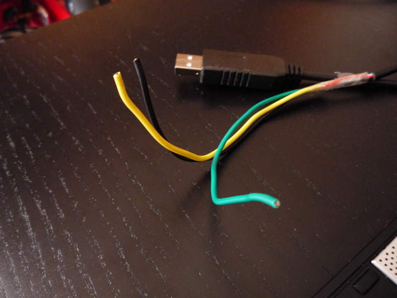

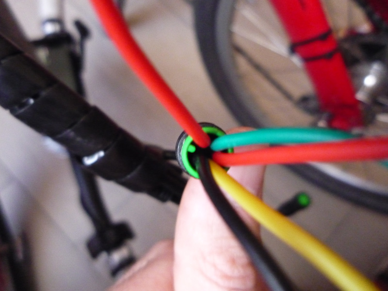

Io in effetti stavo seguendo il thread poco dopo che hanno iniziato la discussione e ho già fatto una decina di settaggi al software che devo dire al momento è molto meglio dell'originale.
Il procedimento non è affatto difficile e i componenti sono economici.
Il software l'ho preso dal link esposto sul thread http://ulozto.cz/x1zej9PD/software8fun-zipp
Questa è l'interfaccia USB che ho utilizzato
http://www.ebay.it/itm/321143252072?ssPageName=STRK:MEWNX:IT&_trksid=p3984.m1497.l2649
Mentre per il collegamento ho fatto un cavetto un pò artigianale che però funziona ottimamente, utilizzando dei cavi abbastanza morbidi
149,6 KB
143,66 KB
Per me ha funzionato tutto in modo impeccabile con un bbs02 750W

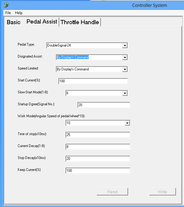

Se può servire a qualcuno vi racconto la mia esperienza:
Per quanto riguarda la parte hardware ho fatto esattamente come Mastermig81, ho ordinato questo: http://www.ebay.it/itm/321143252072?ssPageName=STRK:MEWNX:IT&_trksid=p3984.m1497.l2649
ed ho usato dei cavetti abbastanza fini, non erano così morbidi perciò ho tirato indietro i fili di rame lasciando uno spazio vuoto dalla parte opposta dove potevano entrare i pin dell'interfacca del controller. Ho scaricato i driver, riavviato il PC e tutto funzionava alla grande.
Ho cambiato i settaggi come da immagini seguenti e adesso il motore sembra avere il turbo, l'assistenza alla pedalata aumenta gradualmente con l'aumentare dei 9 livelli, allivello massima ho la massima potenza, come prima con l'acceleratore. Dovrò fare altre prove ma al momento mi ritengo molto soddisfatto.
28,31 KB
23,67 KB
29,15 KB
