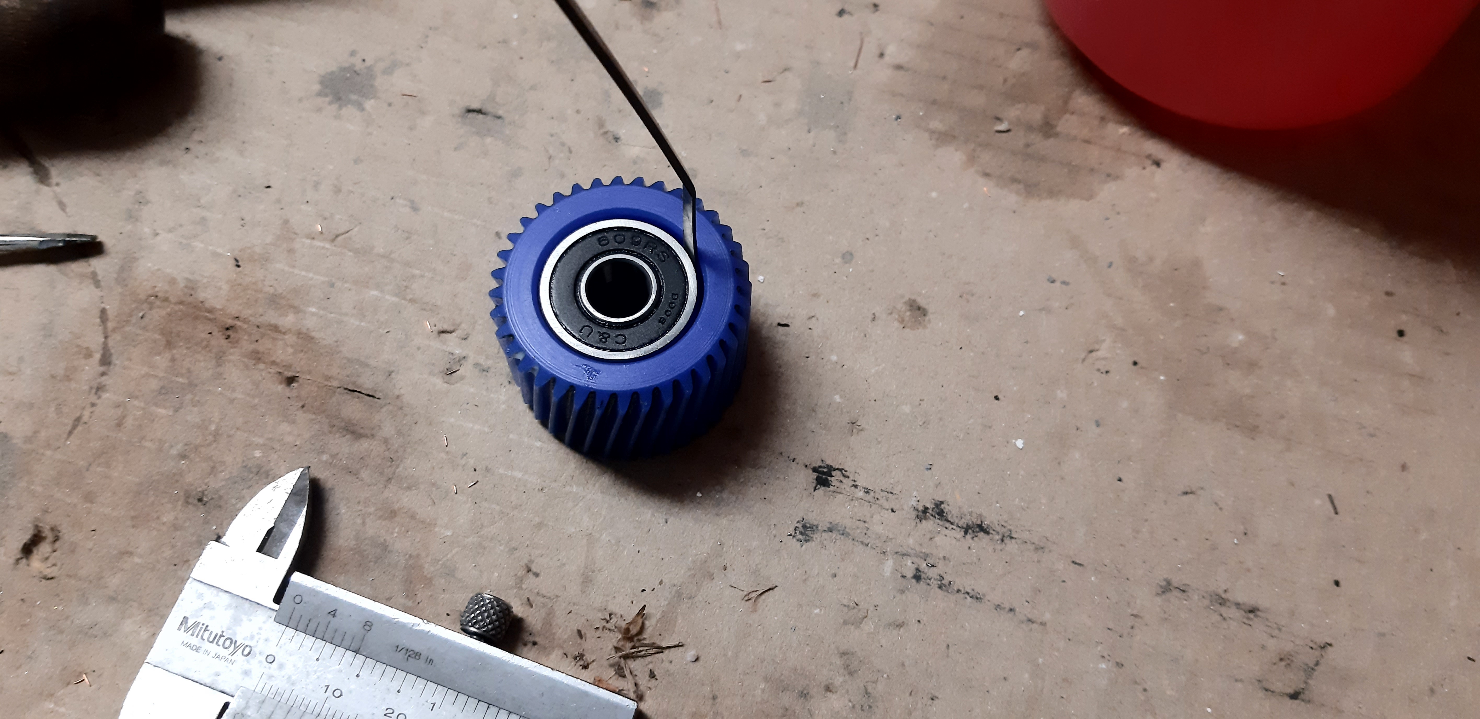

Dopo 7 anni di lavoro TDSZ2 chiede aiuto
Dopo 7 anni di lavoro TDSZ2 chiede aiuto.
il primo motorello da me montato nel 2017 ha iniziato ad avere una anomalia( 7 anni di solo fuoristrada duro circa 6k km e la sostituzione del cuscinetto unidirezionale) in pratica a motore spento (col motore la cosa non si percepisce per ora) pedalando si sentono come degli indurimenti della della pedalata e sul cavalletto a mano e' effettivamente duro da far girare e il rumore non e' incoraggiante, le pedivelle all'indietro vanno lisce come l'olio per cui escluderei i cuscinetti dell'albero.
cq ho smontato il tutto, i cuscinetti che reggono l'alberino dell'ingranaggio elicoidale e l'alberino dell'ingranaggio blu, anche se non di qualita' eccelsa vanno bene, rimane l'ingranaggio blu, i denti esterni non presentano danni evidenti ,il millerighe interno invece mi sembra un po' liscio ma non ne ho uno nuovo per confrontare (ordinato) un'altra cosa che mi lascia un po' perplesso e' il gioco del cuscinetto nella sua sede (foto)quasi 1 mm
mi viene da pensare che mancandogli l'appoggio nella sede si metta un po' di traverso impegnando male il millerighe di teflon con quello di trazione in acciaio. voi che ne dite?
2578,7 KB
ON
Modificato da - INOX54 in Data 24/12/2024 14:47:59

Inserito il - 24/12/2024 : 16:39:14  Mostra Profilo Invia a andrea 104KG un Messaggio Privato  Rispondi Quotando
Più che i dentini (se saltasse li macina in un attimo e tu sentiresti un fischio per motore che va al massimo) potrebbe essere la mini ruota libera che c'è dentro che si inchioda e da spento ti costringe a girare il motore elettrico. Prova sull'albero se da un verso gira liscio e dall'altro è solidale con l'albero.
Complimenti per gli anni e i km senza inconvenienti, scommetto che pesi meno di 70 kg...

Inserito il - 24/12/2024 : 16:57:46  Mostra Profilo  Rispondi Quotando
ciao Andrea ,intendi il cuscinetto dietro la corona?dove si trova ? cq io, tolto l'ingranaggio blu ho rimesso il motore e provato ,gira facilmente, era per testare i cuscinetti degli alberi.
ps. magari ,no sono sempre nel range 77-80 ora sotto le feste ovviamente 80.

Inserito il - 24/12/2024 : 17:11:33  Mostra Profilo Invia a andrea 104KG un Messaggio Privato  Rispondi Quotando
No quella dentro l'ingranaggio blu, il piccolo cuscinetto unidirezionale che c'è dentro. Il motore è molto semplice, ci sono solo 2 ruote libere , una quella grande che hai sostituito e un cuscinetto unidirezionale piccolissimo dentro l'ingranaggio blù. Se si blocca ti costringe a girare il motore elettrico con i pedali che si indurisce. Ma di solito è il contrario, inizia a slittare e senti un fischio e la bici non va.. comunque prova a sostituire l'ingranaggio blù come ha notato col calore e i km la plastica si allenta e prende gioco..

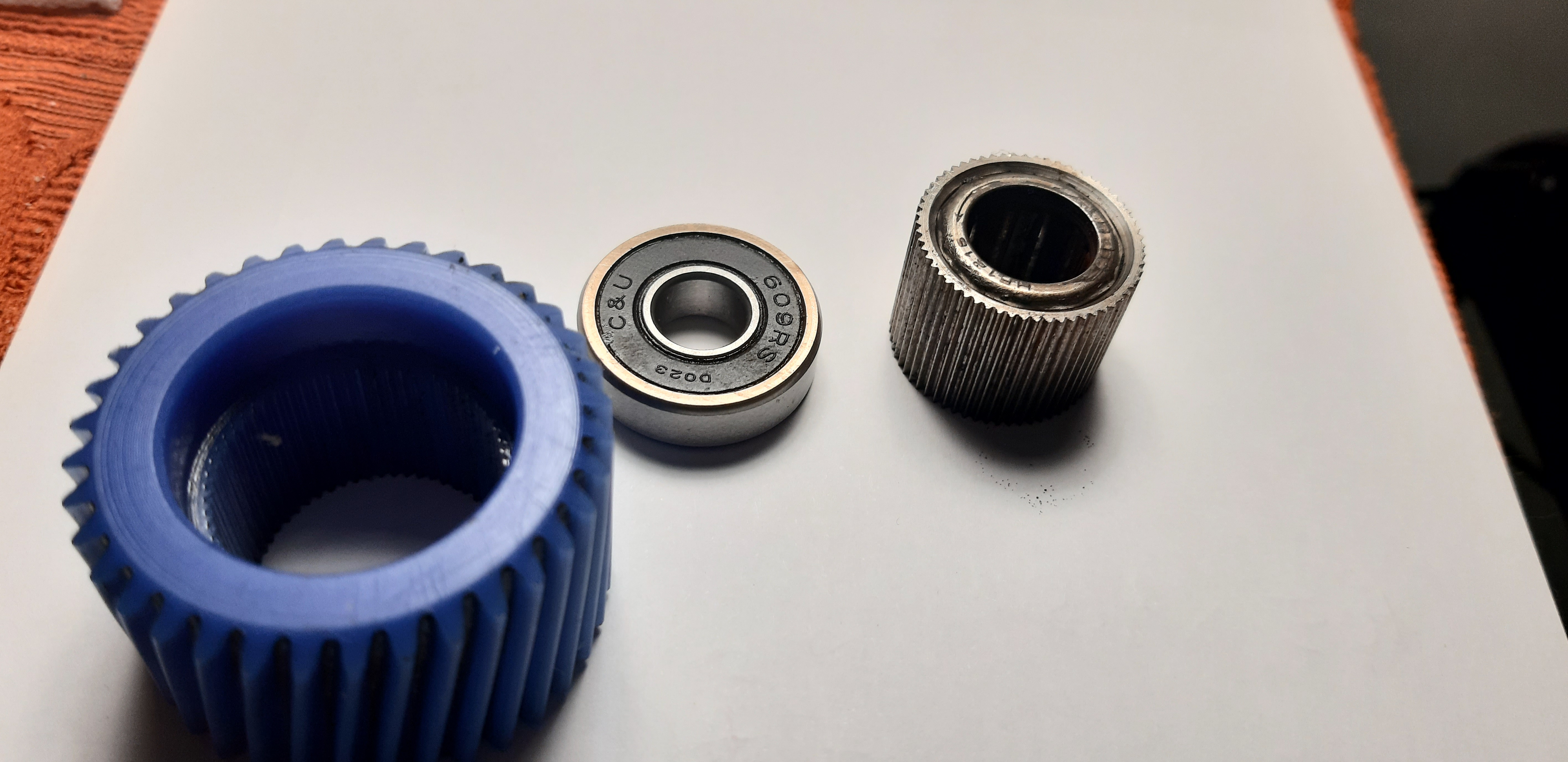

Inserito il - 24/12/2024 : 17:37:37  Mostra Profilo  Rispondi Quotando
porta pazienza Andrea, io ho sfilato l'ingranaggio blu ,cioe' lingranaggio con il cuscinetto che vedi ,quello che ha gioco, all'interno del motore e' rimasto l'ingranaggio mille righe il cuscinetto che dici e' dentro a questo ingranaggio? come si sfila? non vorrei fare danni.
edit ,ho visto la foto di questo tutorial , devo semplicemente sfilarlo .

INOX54
525 Messaggi
Inserito il - 24/12/2024 : 17:52:30  Mostra Profilo  Rispondi Quotando
INOX54 ha scritto:
detto fatto , se e' questa la ruota libera allora e' la causa dato che e' bloccata.

arny63
802 Messaggi
Inserito il - 24/12/2024 : 18:02:12  Mostra Profilo  Rispondi Quotando
Si e' quella.
INOX54
525 Messaggi
Inserito il - 24/12/2024 : 18:44:09  Mostra Profilo  Rispondi Quotando
appena finito il trattamento con svitol ha ricominciato a funzionare , c'era ossido sia dentro la gabbia rullini sia sulla superficie dell'alberino ,non e' necessario smontarlo perche' e' venuto pulito con lo svitol . chiaramente non rimontero' questo rullo, a giorni mi arriva quello nuovo, ma ora sono certo che il problema era proprio quello.

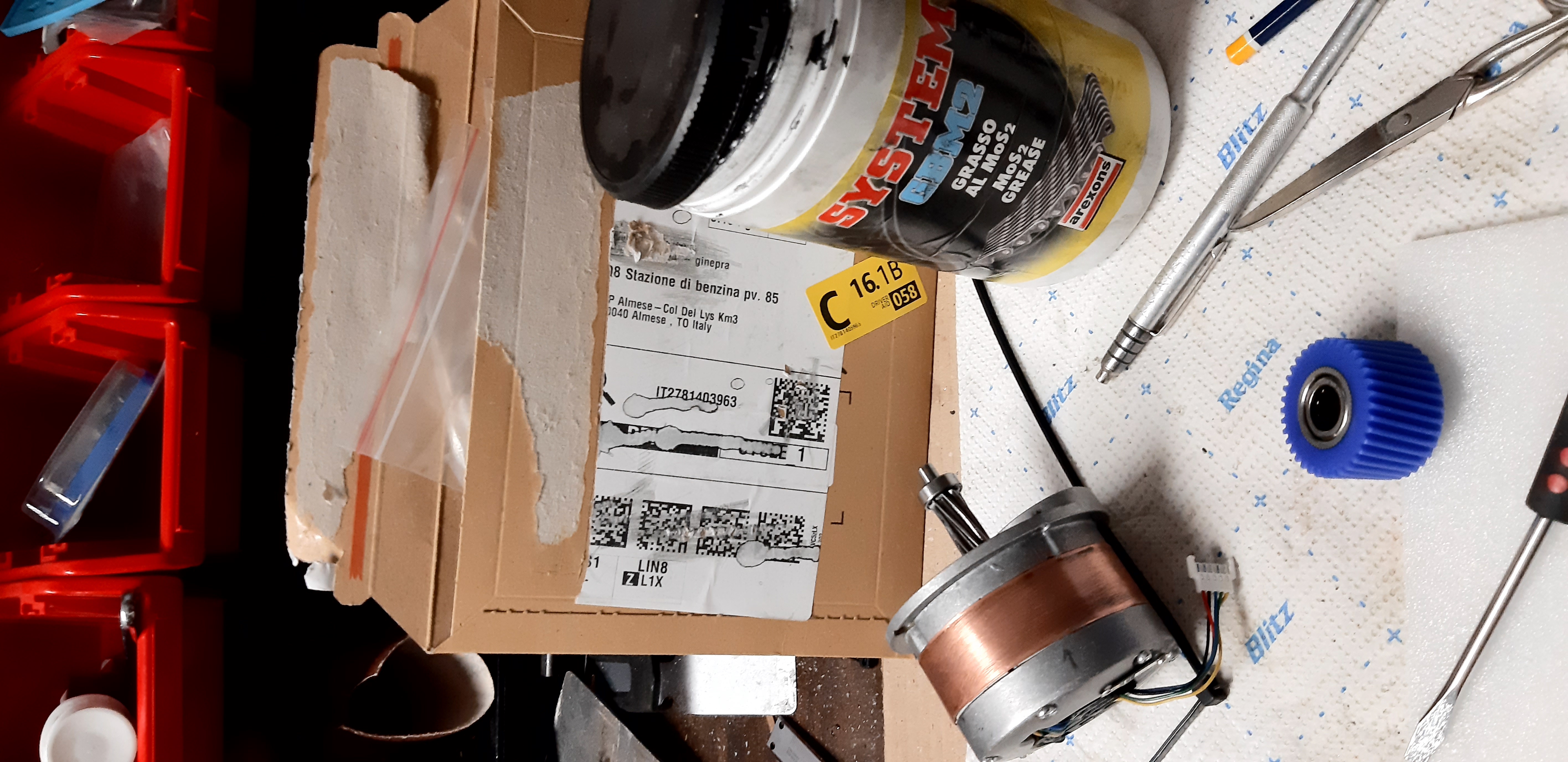

Inserito il - 03/01/2025 : 16:44:52  Mostra Profilo  Rispondi Quotando

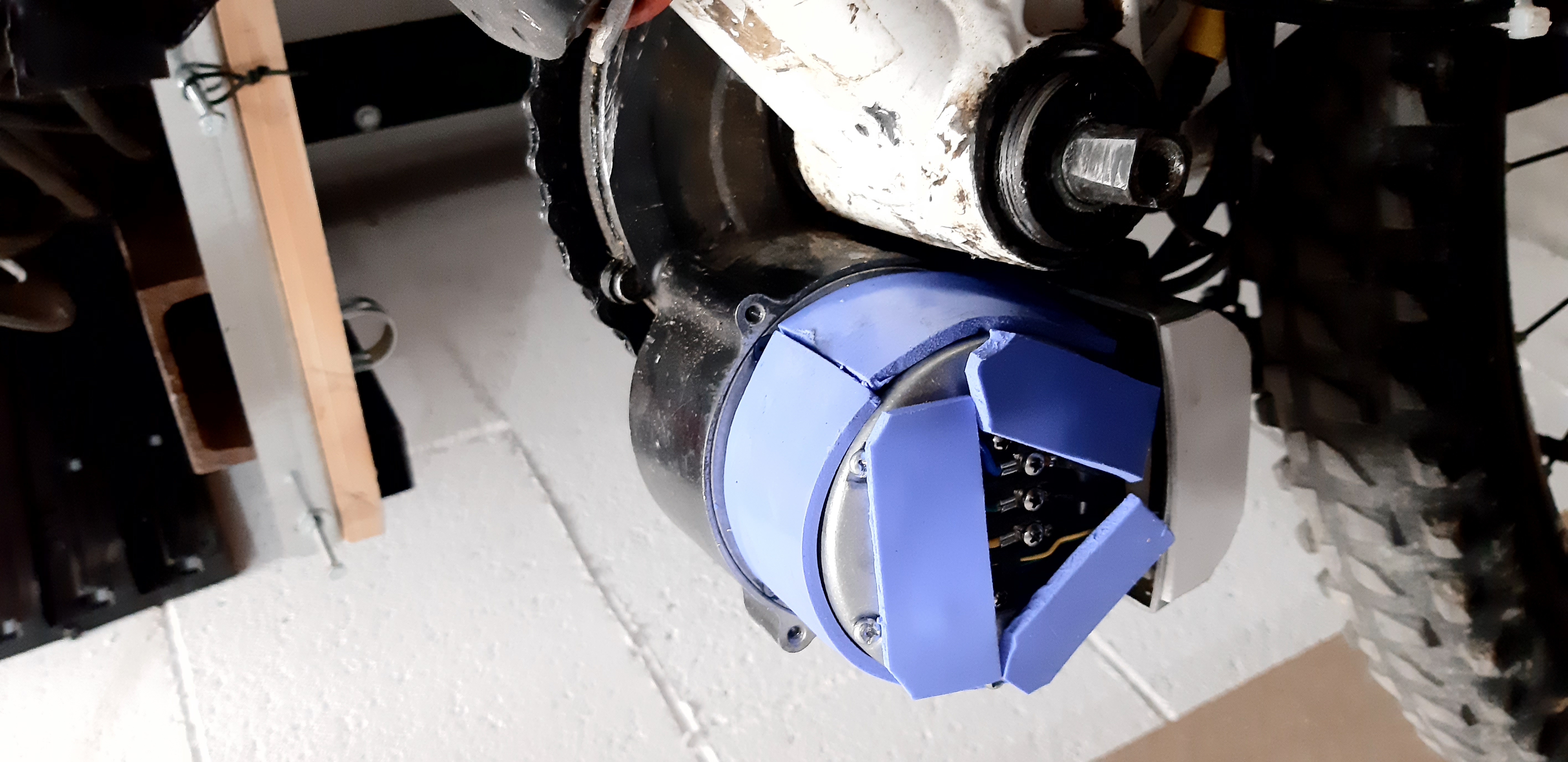

buon giorno , stamane e' arrivato l'ingranaggio blu ed ho eseguito l'assemblaggio completato dal "sistema di raffreddamento" made in Andrea ,dato che la pedivella era smontata ne ho approfittato per aggiungere un cuscinetto all'albero del movimento centrale. dico subito che tutto e' andato bene e effettivamente mi sembra un'altra bici , tra l'altro su questa, un mese fa avevo fatto alcuni up grade .
di seguito posto il report fotografico .puo' essere che possa essere di utilita' a qualcuno .
dunque ,il cuscinetto nuovo e' ovviamente tutta un'altra cosa rispetto a quello consunto, nell'attesa che me lo recapitassero ho realizzato la striscia in rame che utilizzo per il raffreddamento, sotto la striscia ,a contatto col motore ci sono sei settori di pad termico da 2mm , per il grasso mi affidero' a questo ,sporca un po'
2389,8 KB

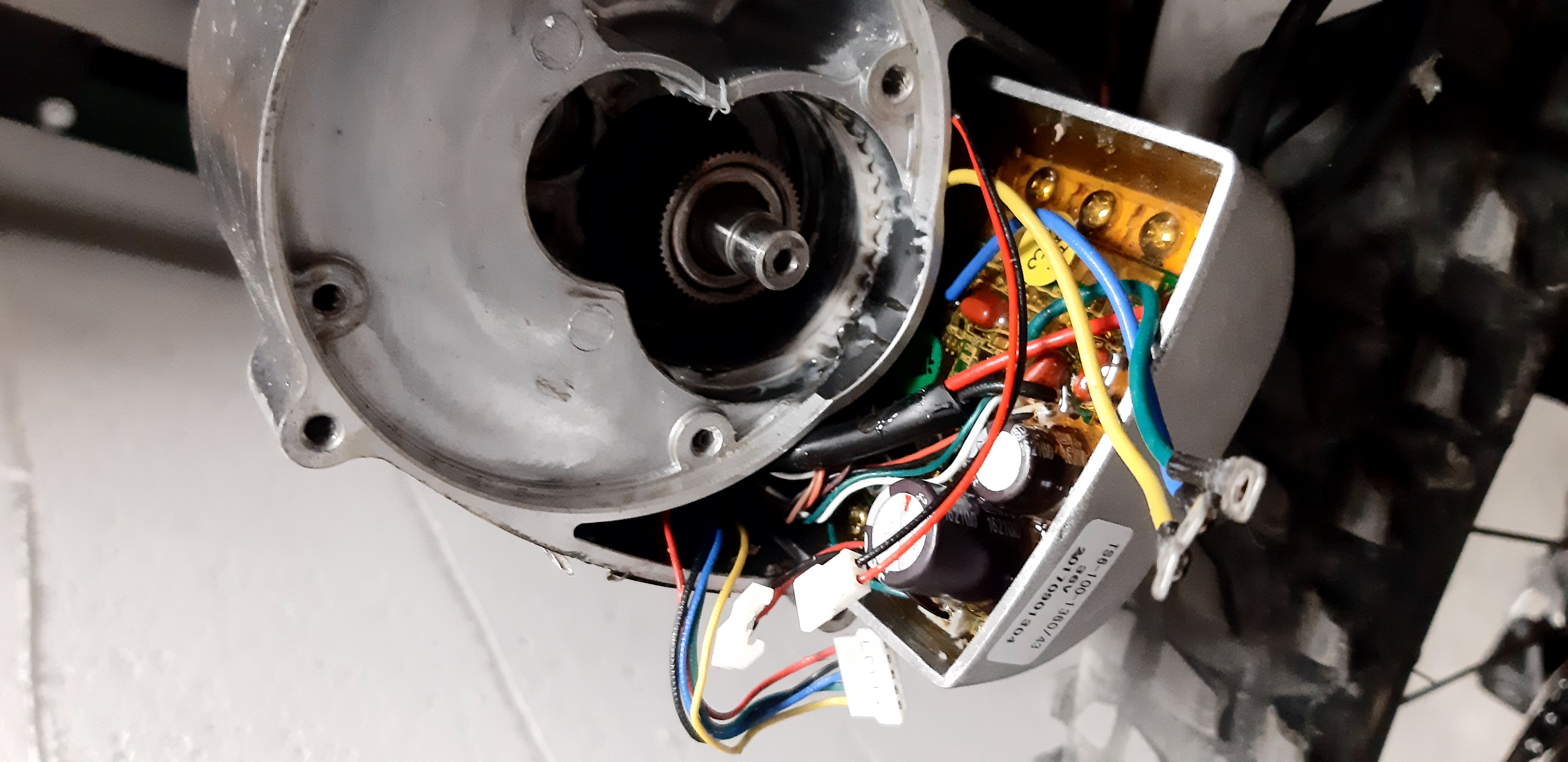

inserito il motore nella sua sede ho provveduto a posizionare il pad termico blu da 3mm e ancora quello bianco da due sulla protezione della parte elettronica
2458,86 KB

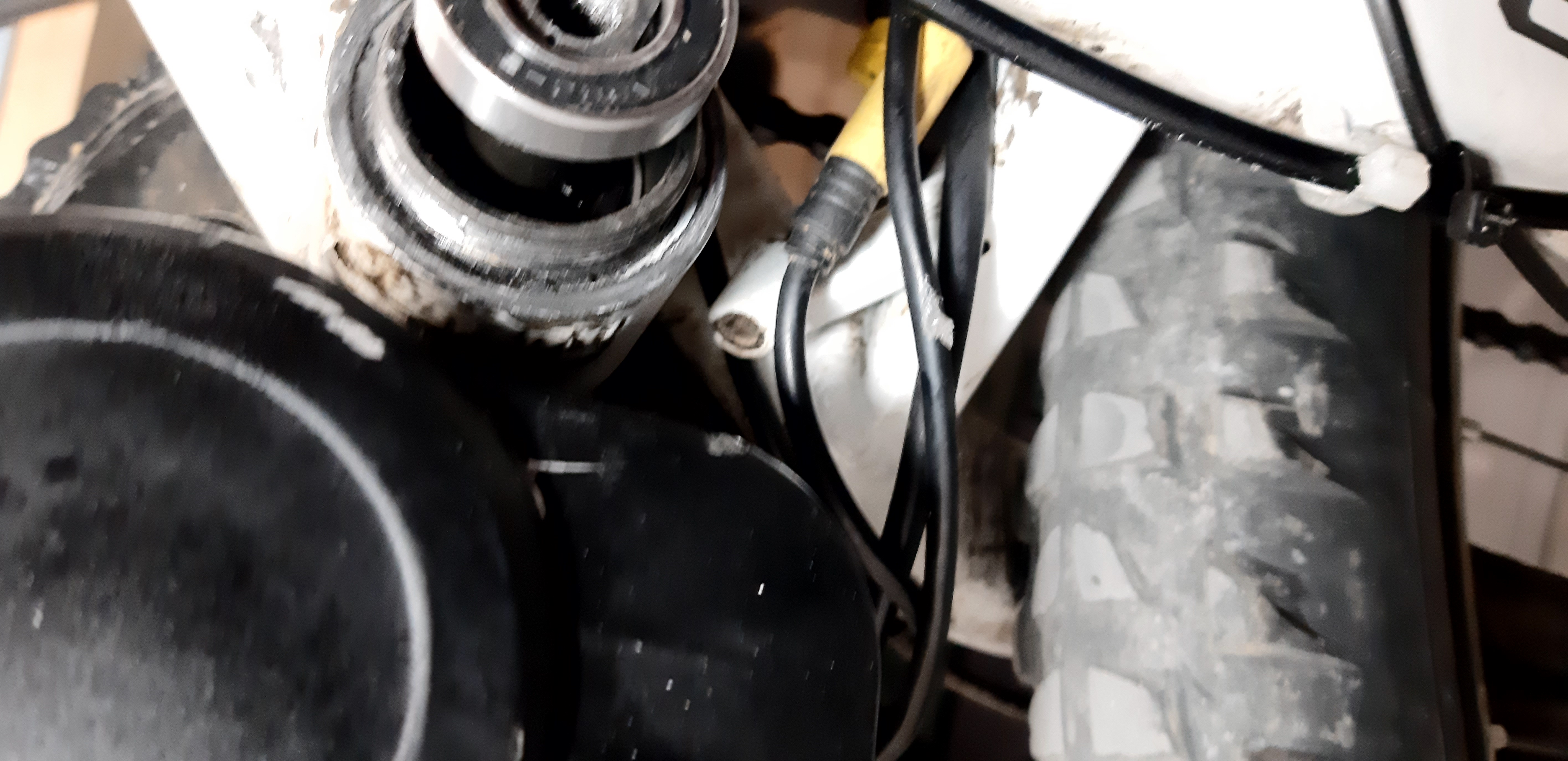

dopo di che tolto il paraolio dal mov. centrale ho provveduto a montare il cuscinetto .
2782,57 KB

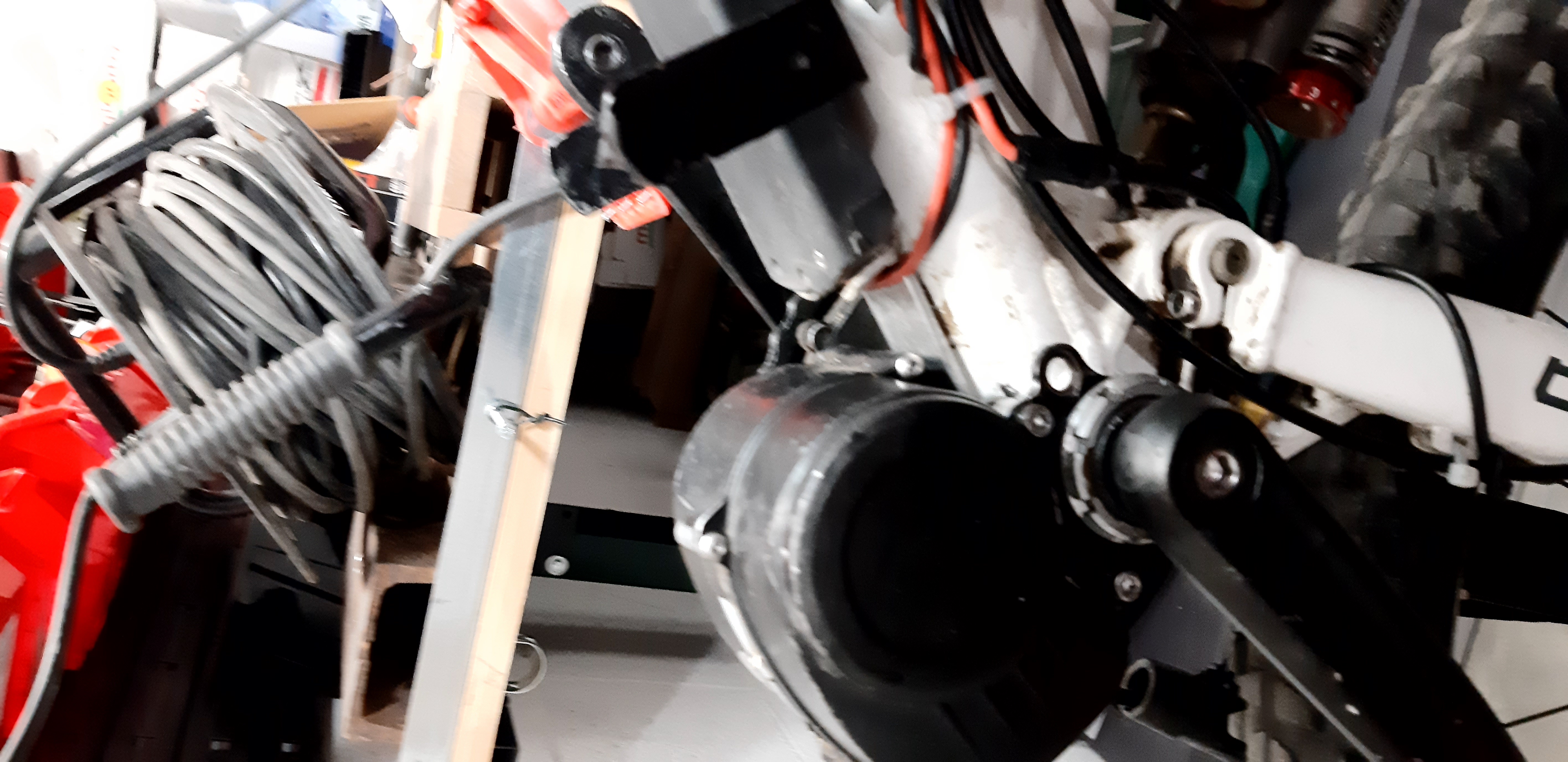

montato il supporto motore e la pedivella ho aggiunto una piastrina di alluminio 3mm nella zona di contatto del motore col tubo obliquo
2670,33 KB

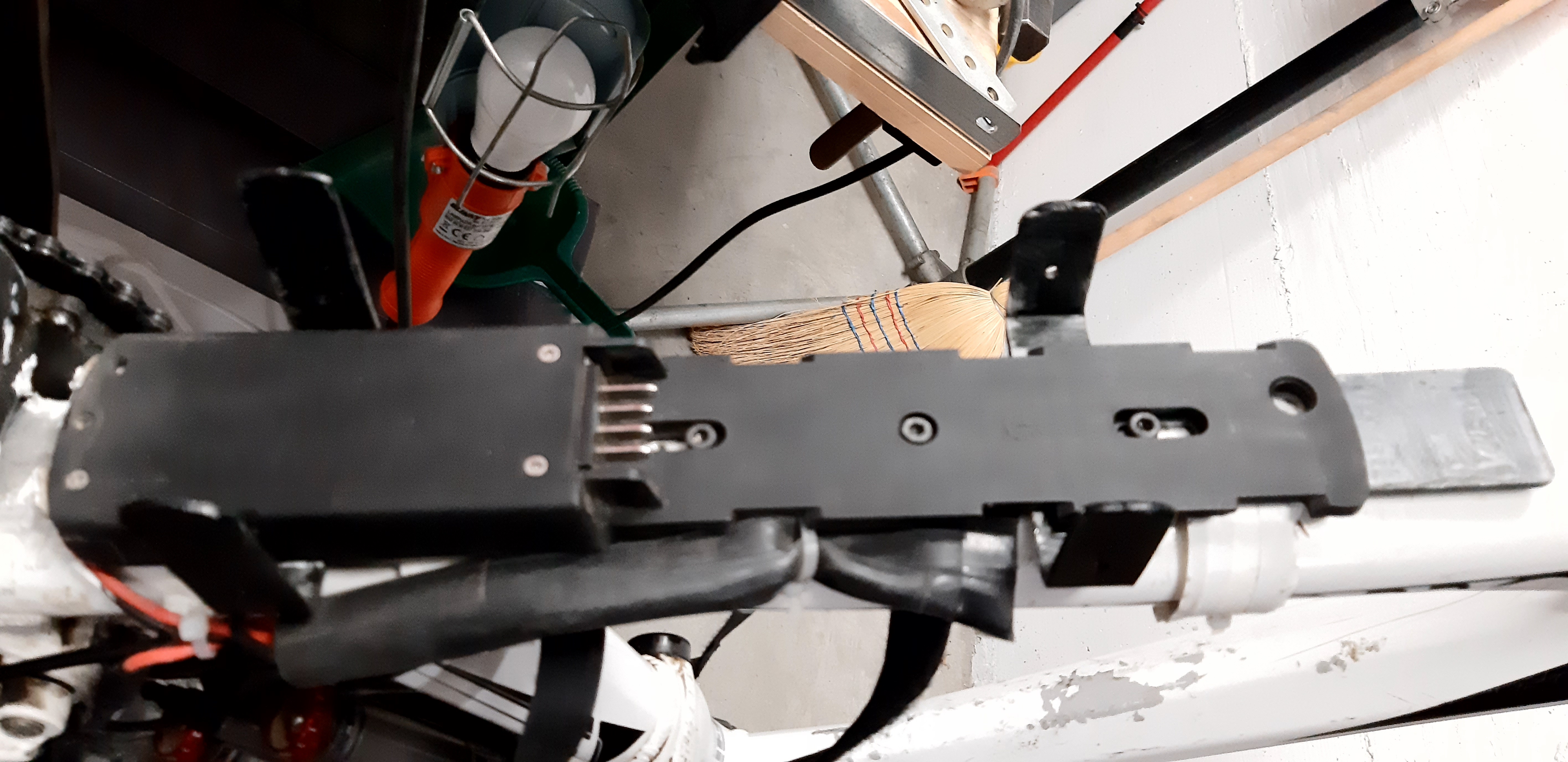

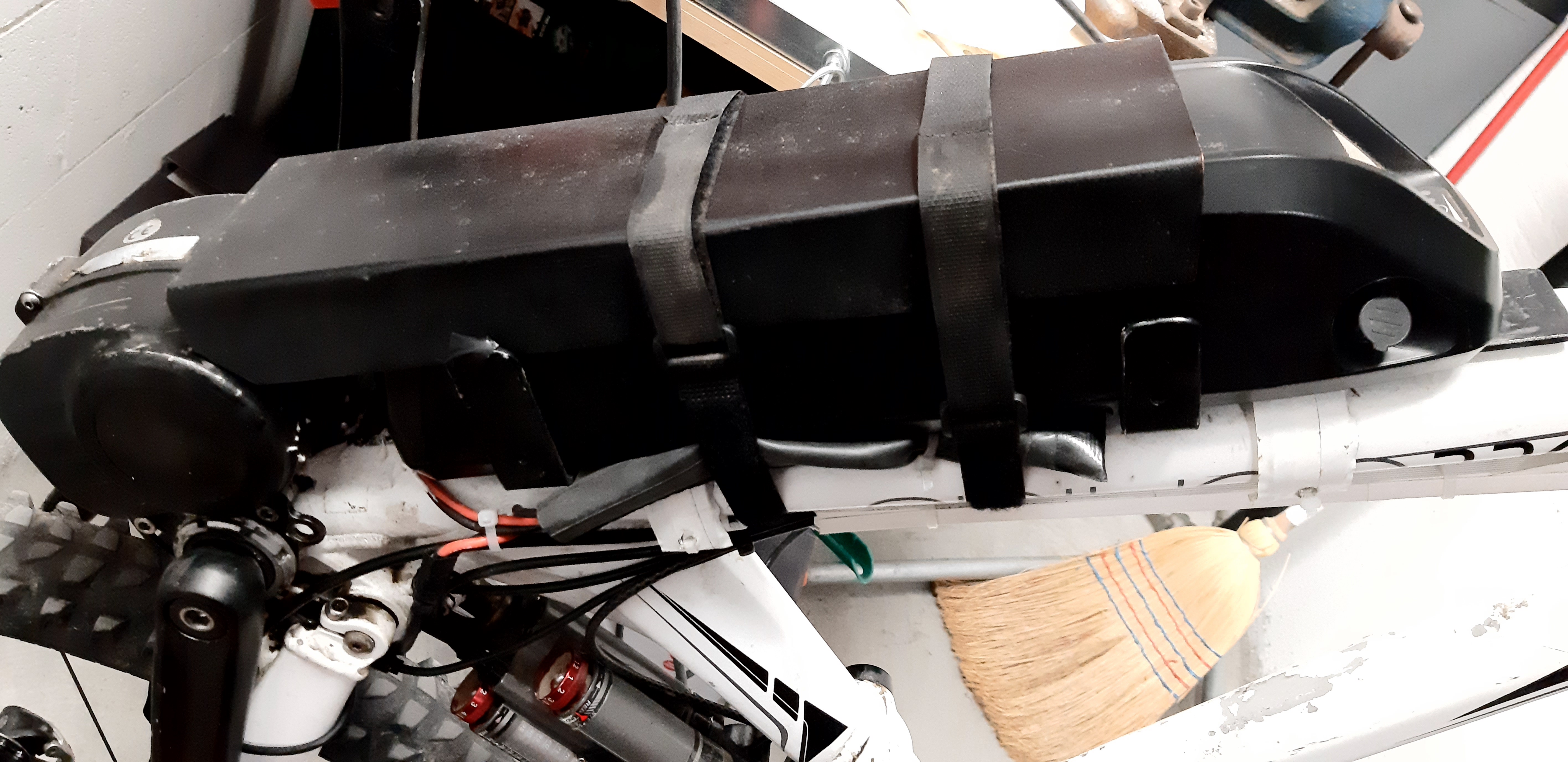

ora posto le foto del sistema di bloccaggio della batteria che assicuro essere a prova di qualsiasi percorso
prima quello che io definisco "ragno" ricavato da una lamiera di alluminio da 3mm ,e' vincolato al telaio dalle 2 viti tipo portaborraccia ma soprattutto dalle due coppie di "tenoni" rivolti verso il telaio e sagomati sulla sua forma e tenuti serrati da fascette , altre due coppie sono rivolte verso la batteria e servono per mantenerla allineata senza forzare sul suo sistema di incastro.
il ragno e' sotto la piastra della batteria ma see ne vede un pezzo uscire verso l'alto
2850,98 KB
una volta posizionata la batteria questa viene protetta dalle sassate da un riparo ottenuto da una lamiera di rame (quello avevo) "rinforzata" all'interno da uno spessore di "polietilene?" 3mm . il riparo viene assemblato al tutto con due robuste fascette velcrate
3034,95 KB

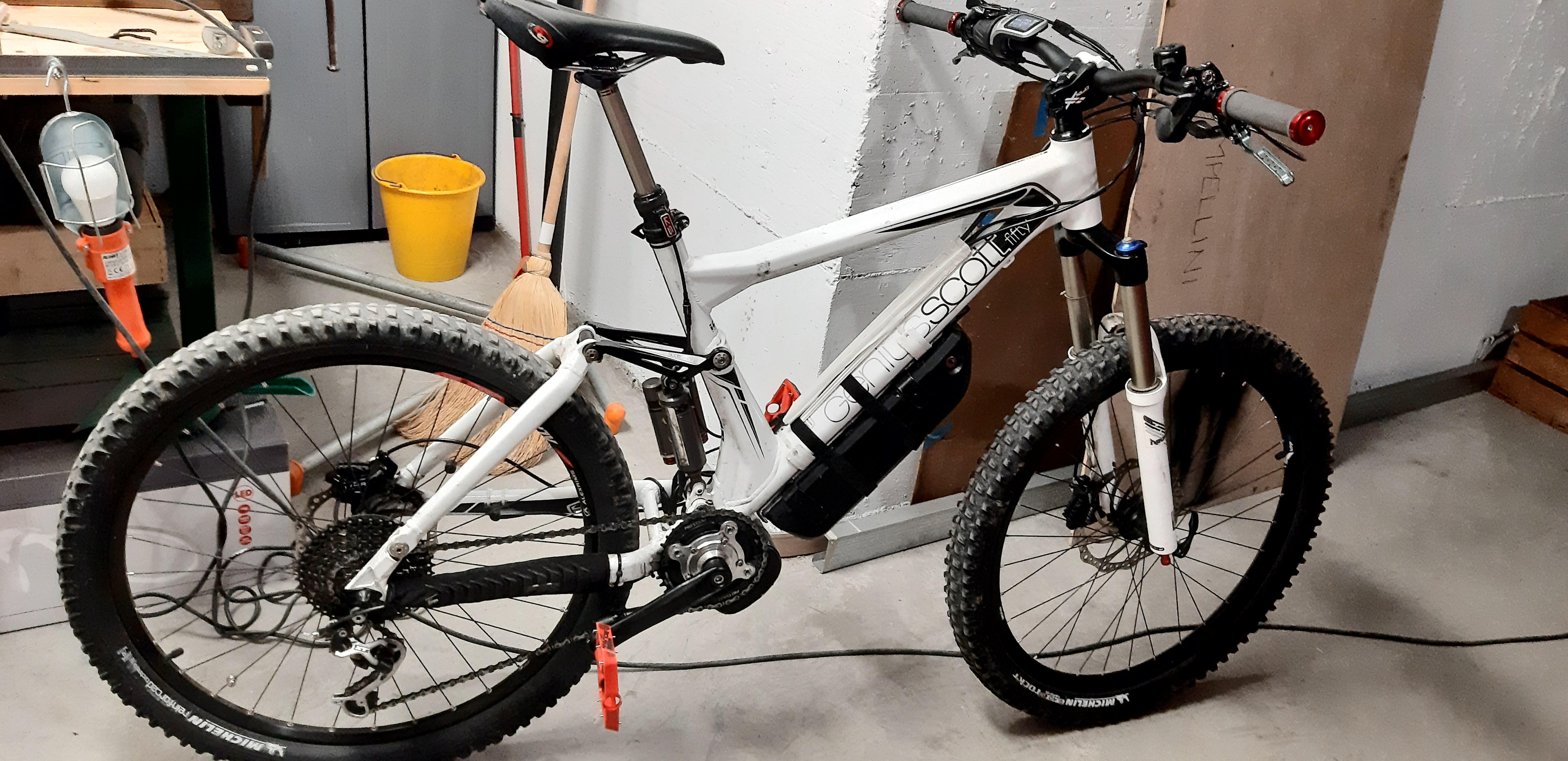

alla fine eccola qua, gli up grade di cui parlavo sono manubrio da 800 con pipa da 45 ,freni 4 pistoni pedali e manopole e spider con corona da 36 col pignone da 40 che non risulta corto come il 30x50 della giant(ruote 27,5") ma si sale comunque l'impossibile.
2809,4 KB
ON

INOX54
525 Messaggi

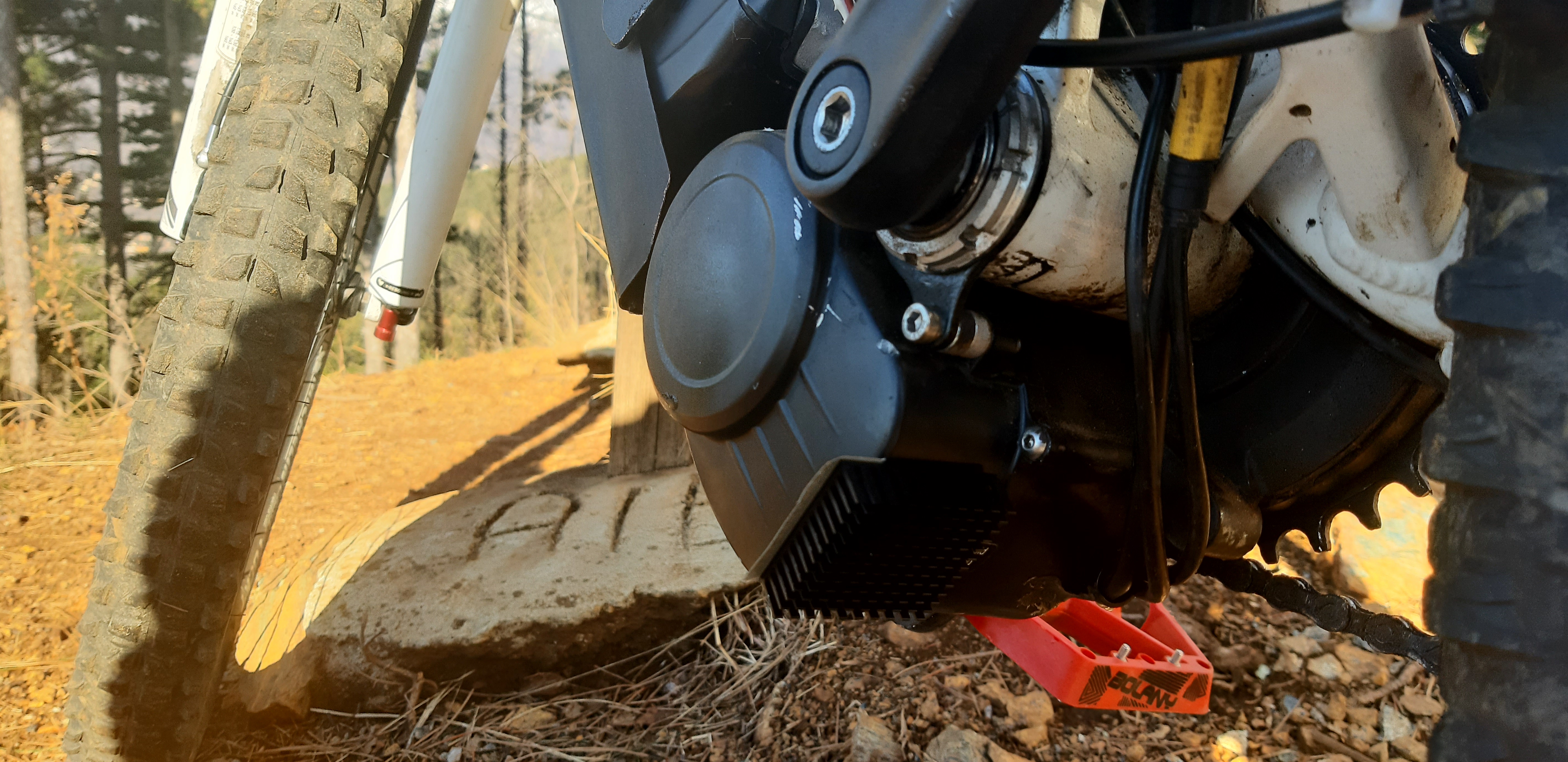

Inserito il - 29/01/2025 : 13:42:25  Mostra Profilo  Rispondi Quotando
riprendo solo per confermare che gli interventi eseguiti sul motore sono stati efficaci, il sistema di raffreddamento funziona direi alla grande, dopo una bella e dura salita fatta col max dell'assistenza pere mettere alla frusta il sistema devo dire di essere soddisfatto, non ho percepito cali di assistenza e una volta giunto in cima l'involcruo del motore era molto caldo ma piu' calda ancora la piccola sezione di alette di dispersione. foto 2 . purtroppo queste le ho distrutte in un passaggio su rocce ,due gradoni consecutivi sul secondo ho percepito una bella botta ,diciamo che possono fare da protezione
5814,09 KB
sosta dopo salita e prima di fare la parte divertente del giro
3404,1 KB
sezione di alette disperdi calore .
