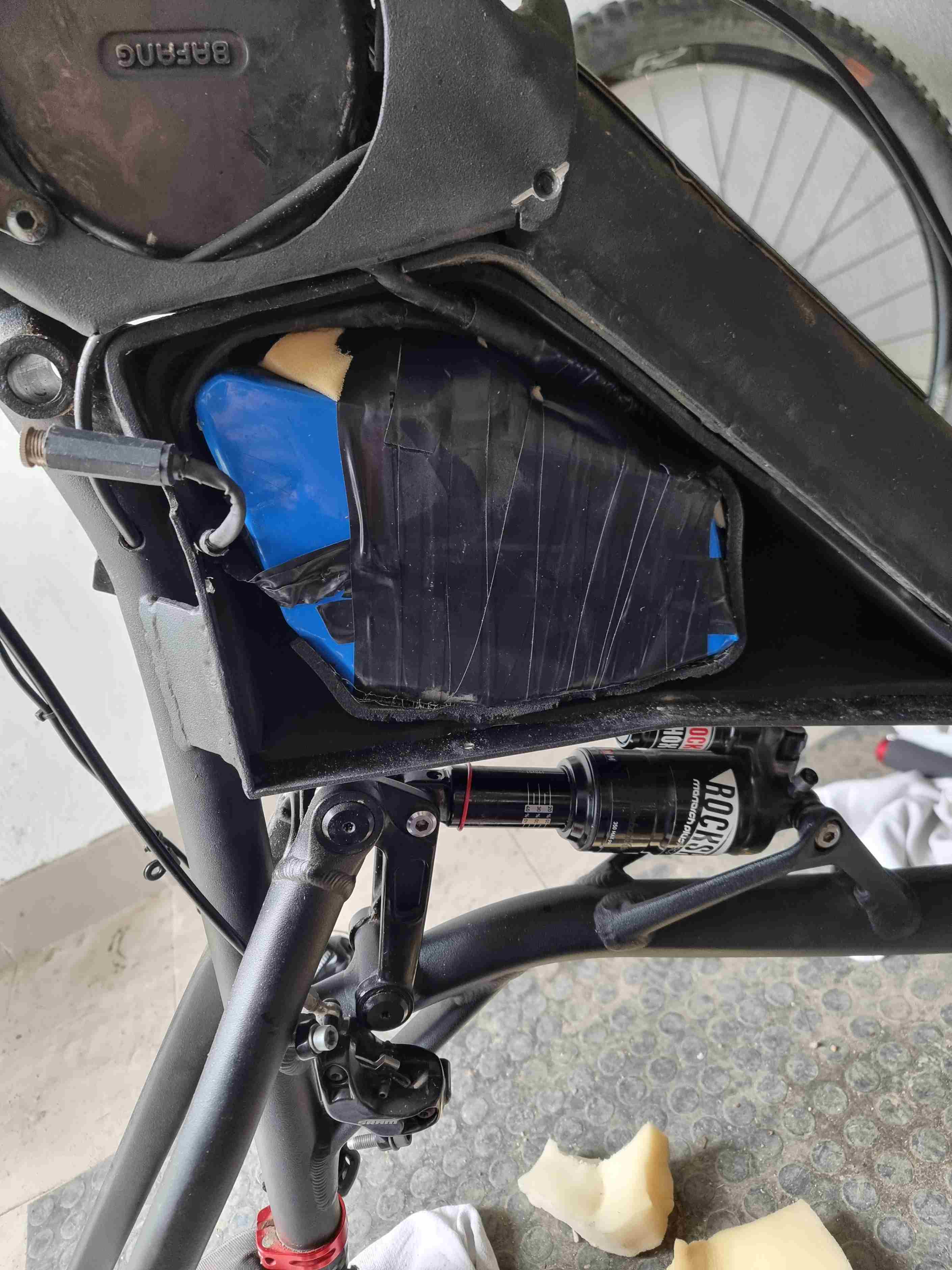

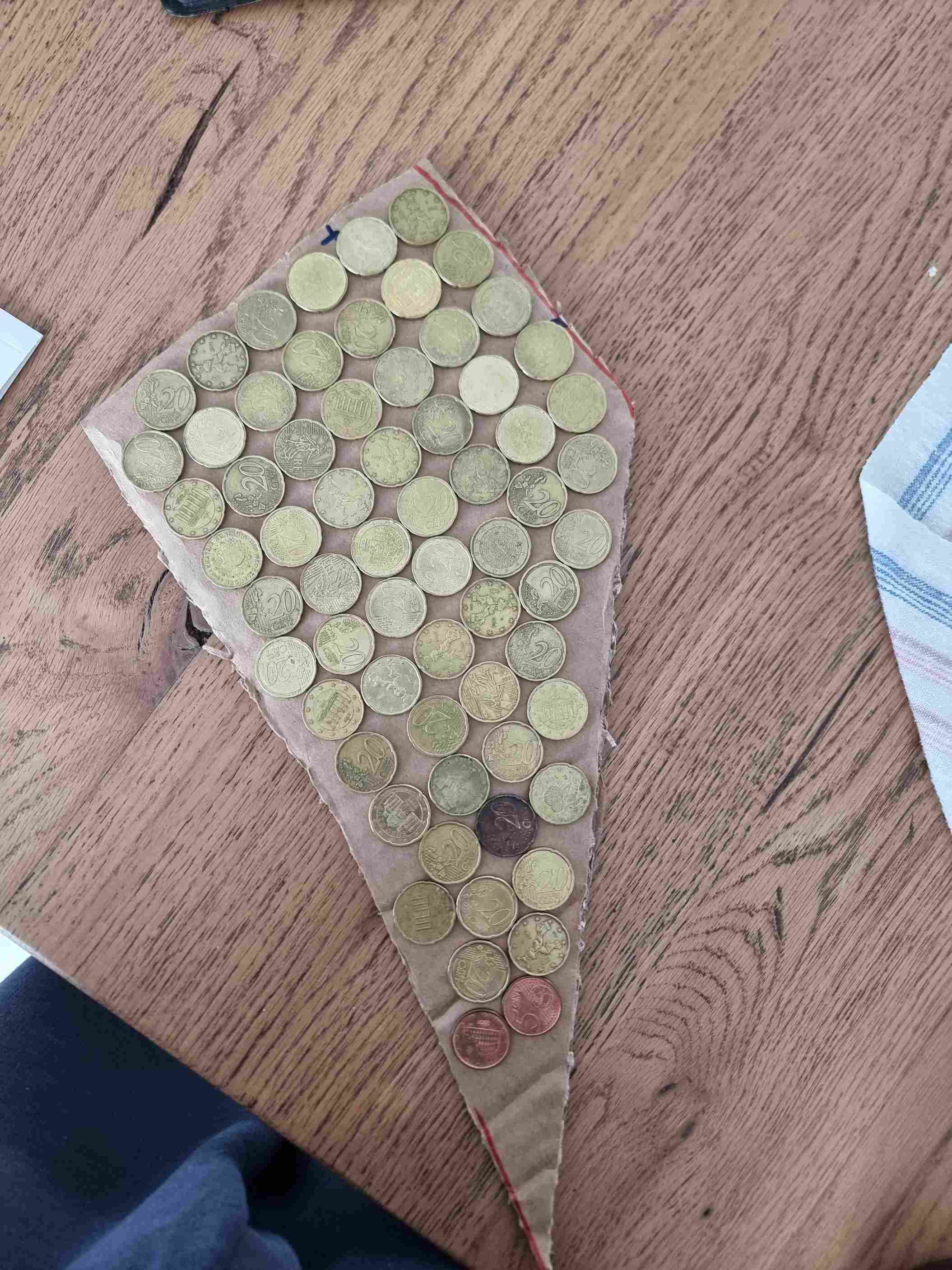

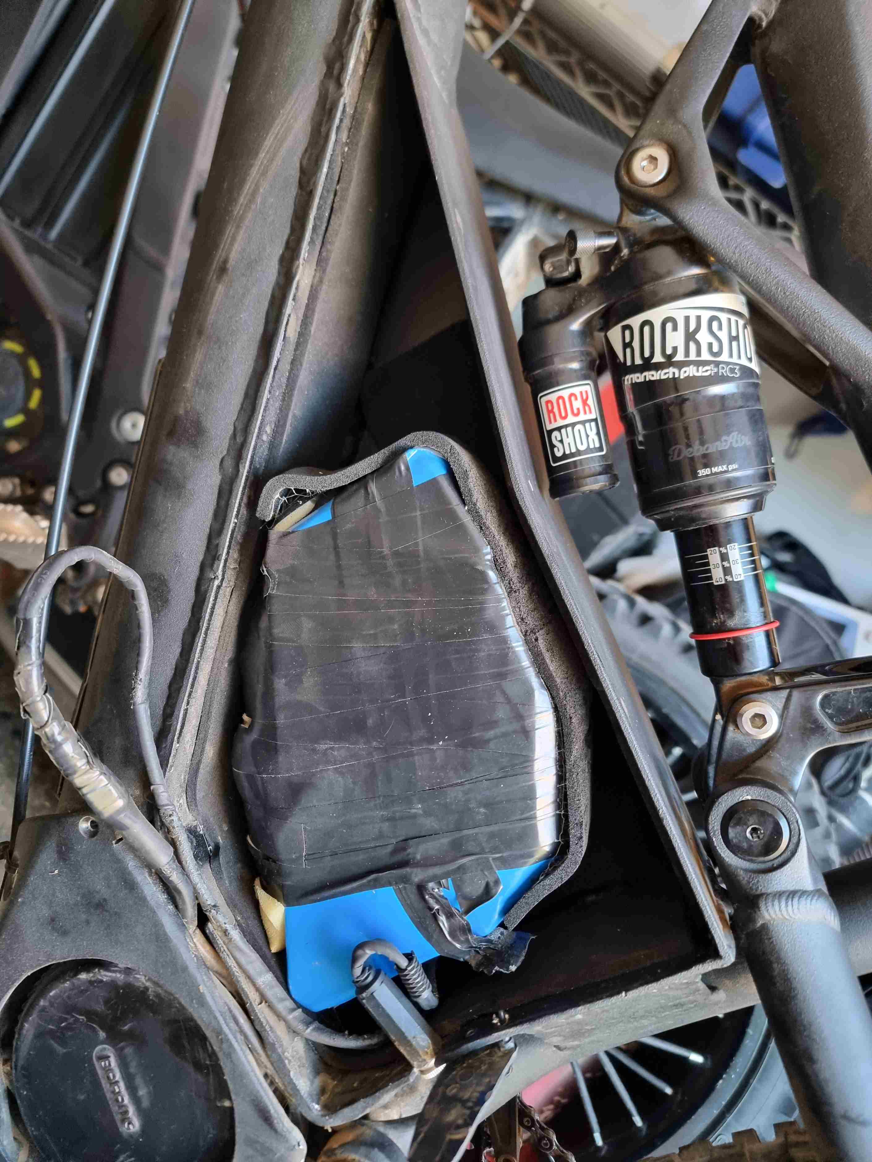

Buongiorno, quando sistemerò il carro posteriore della mia MTB, vorrei far realizzare da qualche artigiano una batteria più grande.
Ho preso la sezione della proiezione dell'area che si instaura nel volume del vano disponibile con un cartone e ho simulato le celle con delle monete da 20 centesimi (22 mm di diametro) che dovrebbero simulare delle celle 21700.
Ne sono riuscito a porre 65 considerando che poi ci andrà un involucro a protezione.
Mi rivolgo agli artigiani, secondo voi è corretto quello che ho fatto?

Corretto, se la batteria è da 48V avrai 13S-5P di 21700 e con una batteria simile si va lontani!!!
Comunque sei sul pesante, credo che siamo sui 5000g di sole celle...

In linea di massima è corretto, però non hai considerato lo spazio degli holder e per il bms.
Diciamo che è da verificare.

Come faccio per dare le dimensioni precise all'artigiano?
La base del trapezio non è proprio una linea retta ma tende a curvare......
Avete dei suggerimenti pratici per questo problema?

Disegna la sagoma di cartone quanto più precisa ti è possibile, me la mandi e ti dirò qualcosa di più preciso.

Infatti pensavo di fare così......allora è un pelo più grande di un foglio A4, ma poi basterà unire le congiungenti per sapere quanto è lo spazio reale.
Adesso mi ingegno per fare una scannerizzazione.
