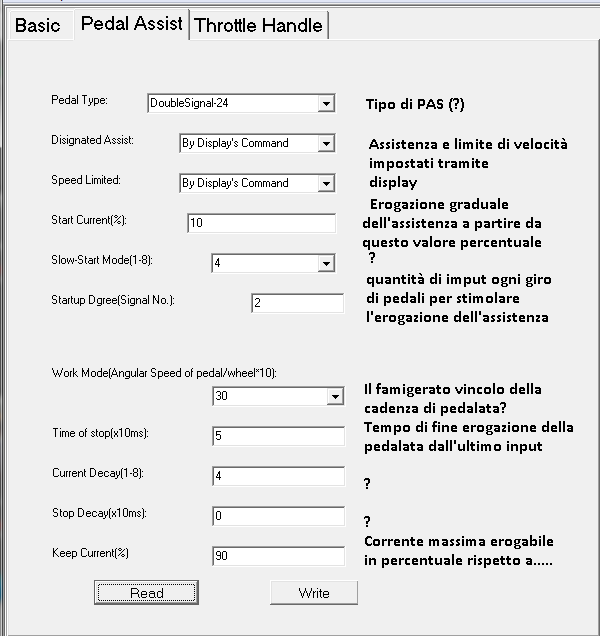

Buona sera, qualcuno sa quali parametri si devono modificare per accorciare i tempi di cut off del pas?

Questo thread è così interessante che meriterebbe di rimanere in rilievo, secondo me..
Io sono troppo niubbo per immaginare di fare queste regolazioni.. ma, se il discorso si approfondirà nei suoi vari aspetti
potrebbe, più avanti interessarmi modificare (o far modificare) qualche parametro nel mio BBS01 con il Power Optimizer.
In effetti, dopo 250 chilometri pieni di salite (e aver rovinato una catena) ho capito come usare il cut-off a mio favore durante le cambiate in salita: bisogna "spingere di più" con le gambe e assistenza in modo da poter avere un istante di "abbrivio", da poter smettere di spingere sui pedali mentre la bici sta ancora salendo per inerzia.
In quel momento il Power Optimizer riesce a fare il suo cut-off perchè sente la diminuzione di tensione alla catena e si può cambiare marcia senza soffrire per i rumoracci.
Nelle salite davvero pesanti, non c'è verso: come con qualsiasi mezzo, devi impostare la marcia giusta prima o ti tieni quella sbagliata fino a che la pendenza non si addolcisce.
Tenete presente che so di essere ignorante mentre scrivo..
ma, probabilmente, diminuire i tempi di reazione del cut-off renderebbe meno fluido il funzionamento del motore: in una salita leggera, basta un avvallamento e, in quel breve cambio di pendenza, a volte il motore stacca.
Io non ho ben capito, ma credo che il Power Optimizer offra in realtà DUE pesi e due misure per controllare il cut-off automatico (senza contare quello dei freni, cioè):
-uno che è quello naturale del Bafang di un tot di ms da che smetti di pedalare e di dare imput attraverso il PAS (mi pare di leggere nelle schermate 25 x10ms = 250 ms = 1/4 di secondo)
-due quello che sente "la tensione della catena" (ma mi pare una descrizione troppo sui generis: il motore tiene in tensione la catena..) che è si anche più immediato senza però rovinare la fluidità di erogazione di assistenza, ma che bisogna "capirlo e andargli incontro".
Per esempio: se ruoti i pedali all'indietro stacchi immediatamente l'assistenza senza delay, come se schiacciassi il freno con l'interruttorino..
ma non ho capito se succede anche col BBS01 originale senza PO..
Per quanto riguarda l'erogazione dell'assistenza disgiunta dalla cadenza di pedalata, mi pare proprio che offra un sacco di libertà: posso scegliere di pedalare lentamente e simbolicamente con rapporti cortissimi in salite pesanti quando, invece, dovrei frullare a circa 90 battute/minuto. Cosa che posso scegliere di fare se ho fretta e/o se ho voglia di allenarmi.

Grazie Nico Danger, le cose mi sembrano un pochino più chiare ora. Anch'io sono molto nubbio :-)

Nico, le tue osservazioni sono tutte corrette altro che ignorante :D
Non ho mai provato a girare i pedali al contrario in verità anche perchè è molto più semplice premere un po il freno per scollegare il motore all'istante.
Riprogrammando credo si otterrà un risultato molto simile al power optimizer e anzi si avrà più libertà di personalizzare il funzionamento in base al tipo di uso (più salite o meno, ad esempio).
Quello che però è bene tener presente è che non bisogna spremere troppo i watt a meno che non si hanno batterie a corredo che reggono bene almeno 2c continui
Io a volte uso il manettino (sostanzialmente in salite) che fa erogare al motore fino a 650w e noto un decremento vertiginoso dell'autonomia oltre ad un calo di tensione importante dovuto al drop da scarica elevata. Ed ho una 13Ah. Com'è impostato di fabbrica, senza manettino, si arriva al massimo a 400-450w in caso di salite e basse velocità (mediamente intorno ai 250w come da codice).

Mentre attendevo l'arrivo del kit, anche io fantasticavo di montare il cut-off sul comando delle marce o sui freni per usarlo come "una frizione".. ma poi ho provato il kit e ho deciso di evitare cavetti e complicazioni al manubrio.
Ma c'è da dire che mio fratello è riuscito a farsi male provando la mia bipa perchè si è trovato a non saper gestire il taglio dell'assistenza in una manovra stretta: se avessi avuto i cut-off ai freni probabilmente non sarebbe successo.
Io, da parte mia, non ho problemi .. ma, in caso la bipa possa finire in mano ad altri è bene montare i cut-off sui freni anche con il Power Optimizer (anche se non è esplicitamente richiesto dal Codice della Strada).
Per quanto riguarda la batteria hai ragionissimo! Io ho una 36v 11,6Ah 416wh su un motore 250w 36v 15a e, in caso di uso gravoso, ho toccato più volte il limite di drop.
Ma, con un minimo di allenamento e i rapporti giusti, riesco a fare tutto anche stressando poco la batteria.
Da una parte per me va bene così, almeno mi sento in dovere di metterci un pò del mio per riguardo al prezioso mezzo che uso (io lo considero prezioso!)e così trovarmi anche costretto ad allenarmi.. perchè io volevo poter anche salire e scendere vestito bene e non arrivare sudato (e ci riesco alla grande,s e voglio)
ma, per contro, quando hai un mezzo così performante, è facile farsi prendere dalla pigrizia ....
Mi piacerebbe capire come funziona un kit analogo al mio senza P.O., però.. o addirittura guidare una buona bipa che lo monti..

Se si usa il Pas occorre per forza di cose montare le leve freno con i cut-off, il motore che continua a spingere anche cessando di pedalare dà proprio una brutta sensazione ed è facile trovarsi in difficoltà!
Nico Danger
557 Messaggi
Inserito il - 23/06/2014 : 13:55:32  Mostra Profilo Invia a Nico Danger un Messaggio Privato  Rispondi Quotando
Si, Barba!
E' consigliabile! Mio fratello si è trovato dopo una ripida salita a dover fare un'inversione strettissima.
Ma, essendo subito dopo la salitona, aveva l'assistenza quasi al massimo che lo ha spinto quel metro inaspettato in più.
Così, pur frenando d'istinto, è finito con il busto contro una ringhiera e i pedali nel punto in cui il PAS dà l'impulso che gli spingevano sui polpacci. Risultato: a ogni spinta, i pedali toccavano i polpacci e il motore aveva un nuovo impulso..
e la bipa scalciava spingendogli le costole sulla ringhiera... Ci volevano assolutamente i cut-off sui freni!
Io credevo che il "sensore di tensione della catena" bastasse..
FusionMan, interfacciando la centralina col PC, probabilmente renderai il motore più adatto a te, a tal punto da vivere benissimo senza Power Optimizer
ma la funzione di disgiungere l'assistenza dalla cadenza di pedalata non ce l'avrai (poco male secondo i tuoi gusti e le strade che percorri)
e, con un pò di pratica, sostituirai la "mezza frenata/frizione" al cut-off supplementare by Alcedo per le cambiate.
Ma, da niubbo quale sono, sono contento di aver lasciato fare a loro gran parte delle regolazioni di cui si parla in questo topic

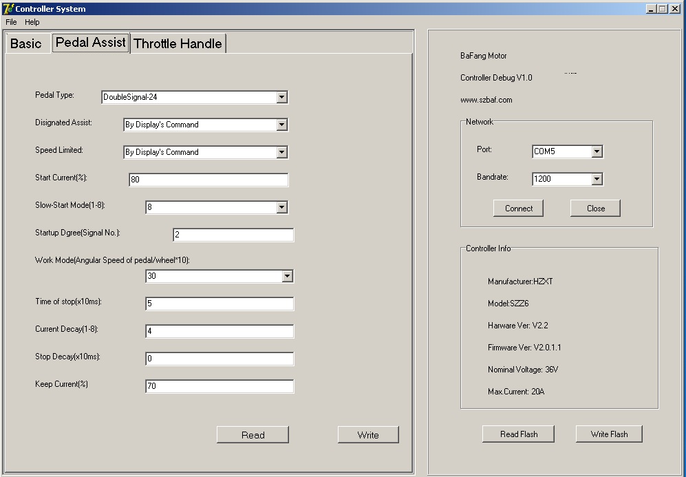

@Nico Danger: anche io inizialmente ho avuto un pò di problemi a capire come funzionava il motore, che è senza power optimizer. il problema principale erano appunto le cambiate e il cut-off.
per quest'ultimo, con il motore originale e senza le leve freno cut-off, bisognava per forza di cose pedalare all'indietro per avere lo stop quasi immediato dell'assistenza, mentre ora regolando i parametri della centralina ottengo lo stesso effetto semplicemente smettendo di pedalare.
per quanto riguarda le cambiate, faccio una pausa nella pedalata in cui si interrompe l'assistenza del motore, dopo aver effettuato la cambiata ricomincio a pedalare.
ho quindi cercato di regolare la centralina per fare in modo che all'inizio della pedalata non venga erogata tutta la potenza del motore(10%) e che l'attacco del PAS sia quasi immediato (mi sembra 1/4 di giro come da configurazione di default) in modo da ottenere una cambiata veloce ma senza stressare troppo la catena...ho raggiunto un buon risultato mi si può ancora migliorare secondo me.
stasera se riesco posto gli screenshots della mia configurazione
Non credete che sia sufficente modificare la tabella che assegna i limiti di velocità per ogni livello di assistenza ( vedi lo screenshot postato da me al primo intervento, o il terzo screenshot di Valasquez ) per eliminare il vincolo di pedalata ?
Non credo che la centralina "conti" le pedalate, bensì si affidi al limite di velocità previsto per quel livello di assistenza per cessare l'aiuto.
Portando al 100% il limite di velocità per tutti i livelli ( e cioè corrispondente al limite impostato sul display ) il ciclista potrà pedalare a qualsiasi frequenza.
Per quanto riguarda il cut-off dei freni usando il pas non posso che quotare Barba49, se non aggiungere di spegnere il motore se si abbandona la bici, anche solo per un attimo, soprattutto se in zona circolano bambini
Inserito il - 23/06/2014 : 17:50:56  Mostra Profilo  Visita l'Homepage di blindo7 Invia a blindo7 un Messaggio Privato  Rispondi Quotando
io non ho il cut-off sulle leve perché ho lasciato quelle originali con il cambio integrato,mi avrebbe fatto comodo per assecondare la cambiata a mo di frizione come fa Fusionman,per quanto riguarda il ritardo non ne sento appena fermo i pedali si ferma il motore,non come alcune centraline di bmsbattery che mollano dopo due tre secondi,
così com'è settato mi trovo bene tiro la marcia arrivo al calo vicino al limite di velocità per quella marcia e cambio,
avere tutta la potenza al pas o settare velocita massima per tutte le marce credo stressi troppo la trasmissione a meno che non si dia il colpetto di freno o si abbia il poer optimizator
ho comunque l'acceleratore montato,che ha un difetto quando affondi da un buco di un paio di secondi che sfrutto per cambiare dolcemente,
o per partire svelto o per cambiare una marcia sotto sforzo,
per contro ho sempre evitato di montare acceleratori sulle mie bici quindi vorrei toglierlo,
come pro l'acceleratore da tutta la potenza a prescindere dalla cadenza e dalla velocita e permette di superare il limite dei 40 km/h
grazie ai vostri link ho ordinato la ttl-usb quando arriva ci giocherò un po per vedere se riesco ad avere gli stessi risultati senza acceleratore,saluti!

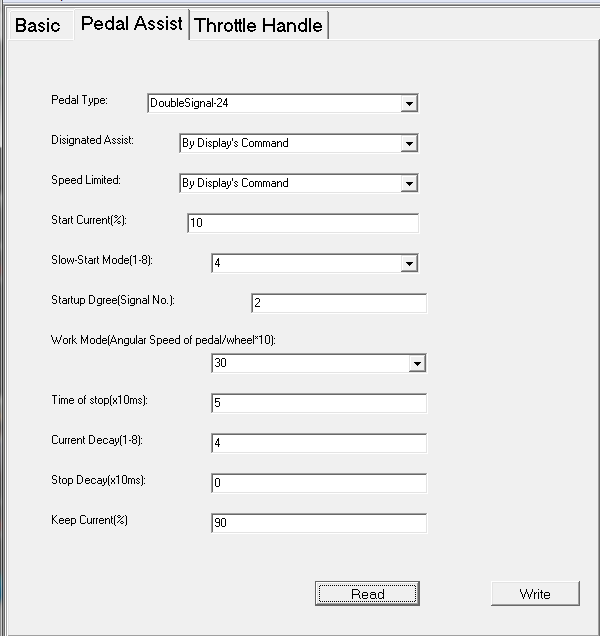

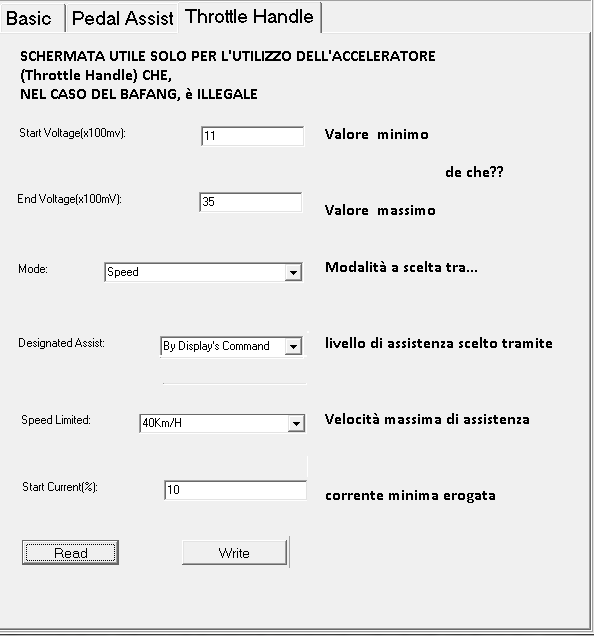

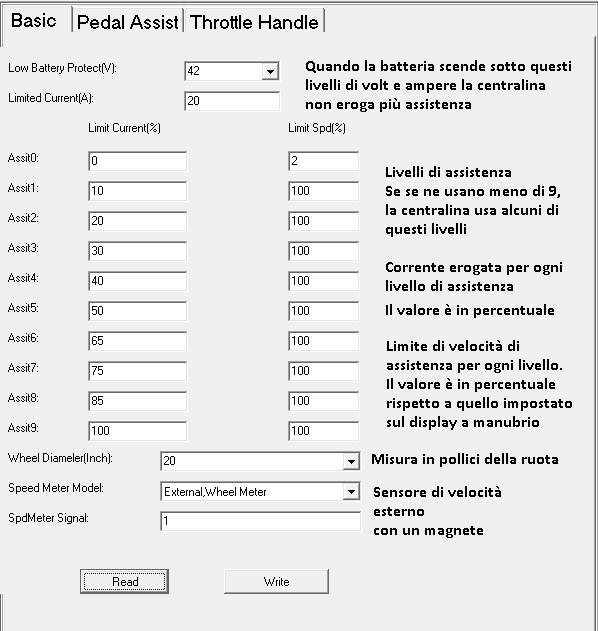

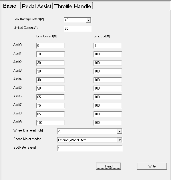

mastermig81
160 Messaggi
Inserito il - 23/06/2014 : 19:18:01  Mostra Profilo Invia a mastermig81 un Messaggio Privato  Rispondi Quotando
ecco la mia configurazione
11,41 KB
13,59 KB
9,58 KB
Quelli che sono i valori più significativi e che più contribuiscono a modificare il comportamento del motore, a mio avviso e per quello che riguarda la mia esperienza sono:
  • start current - è la percentuale di potenza che il motore deve erogare all'inizio dell'assistenza (da fermo credo)
  • slow-start mode - indica la velocità a cui inizia a girare il motore (al valore più alto corrisponde una velocità più bassa di attacco)
  • work mode(angular speed...) - indica il rapporto tra velocità di rotazione dei pedali e rotazione del motore(al livello 10 ad una maggiore rotazione dei pedali corrisponde una minore velocità del motore, questo rapporto tende ad invertirsi andando verso il valor 80))
  • time of stop insieme a startup dgree - regolano il tempo di stacco dell'assistenza quando si smette di pedalare
  • keep current - indica la percentuale di potenza che il motore deve erogare in modalità PAS

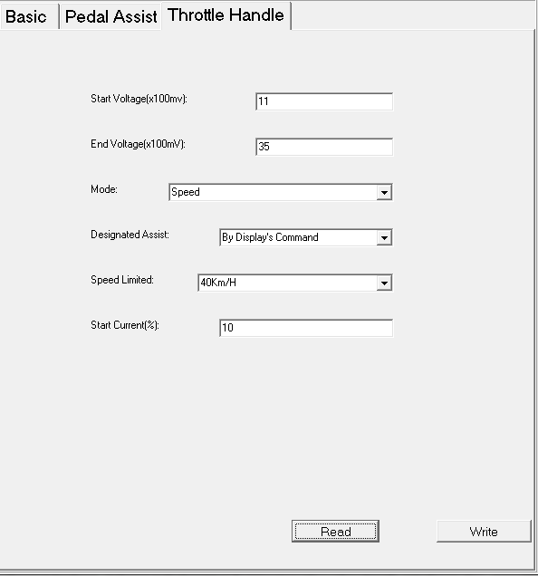

Inserito il - 24/06/2014 : 11:56:33  Mostra Profilo Invia a mastermig81 un Messaggio Privato  Rispondi Quotando
dimenticavo...i valori si riferiscono solo alla seconda schermata
la terza non l'ho mai modificata in quanto non utilizzo l'accelleratore

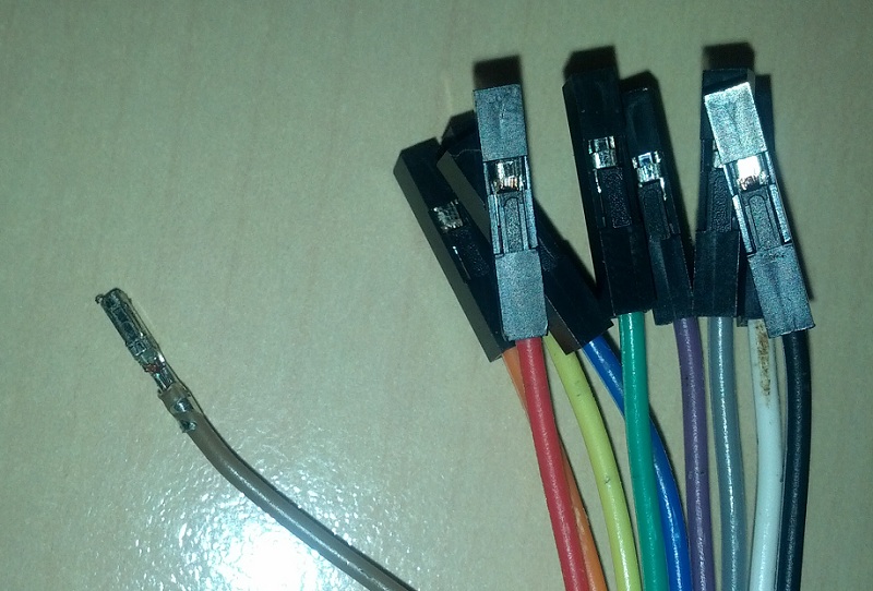

FuSioNmAn
301 Messaggi
Inserito il - 27/06/2014 : 14:40:56  Mostra Profilo Invia a FuSioNmAn un Messaggio Privato  Rispondi Quotando
Signori ci siamo quasi. Con quegli stramaledetti fili presi su ebay ho risolto. Basta togliere, per il connettore bafang, l'involucro di plastica come si vede nella figura 1
Li avvolgerò con del nastro isolante in modo da non far creare corto circuiti tra di loro.
Mentre per collegare al programmatore vanno gia bene come stanno. Figura 2!
Ora non mi resta che collegare il tutto e provare. Vi farò sapere!

Correzione significato parametri software.
La voce startup dgree indica qunto bisogna girare i pedali prima che si avvii il motore (al valore più alto corrisponde un maggior tempo di avvio)

maaaa...
per i niubbi
una traduzione di questo tipo?
21,2 KB
23,82 KB
16,59 KB
mastermig81 ha scritto:
...mentre ora regolando i parametri della centralina interrompo l'assistenza immediatamente semplicemente smettendo di pedalare...
...per cambiare, faccio una pausa nella pedalata in cui si interrompe l'assistenza del motore, dopo aver effettuato la cambiata ricomincio a pedalare.
ho quindi cercato di regolare la centralina per fare in modo che all'inizio della pedalata non venga erogata tutta la potenza del motore(10%) e che l'attacco del PAS sia quasi immediato (mi sembra 1/4 di giro come da configurazione di default) in modo da ottenere una cambiata veloce ma senza stressare troppo la catena...ho raggiunto un buon risultato mi si può ancora migliorare secondo me....
Molto, molto interessante!

Fatto. Ho riprogrammato la centralina. Per testare la cosa ho messo i valori di mastermig e fatto un giro veloce.
La prima cosa che ho notato è che in assistenza massima mi ha dato quasi subito 650watt di potenza a fronte dei 250-300 di prima! Ho notato in generale un incremento di potenza.
Mentre l'attacco del motore sembra essere più morbido e non interviene con una cadenza di pedalata bassa (prima invece attaccava anche pedalando lento).
Edit: Come spiegato da mastermig, slow-start mode - indica la velocità a cui inizia a girare il motore (al valore più alto corrisponde una velocità più bassa di attacco). Il valore di prima era 6 mentre ora è 4 quindi bisogna pedalare di più per far attaccare il motore.
Se è come penso il manettino non serve più a niente. Allo stesso tempo l'assistenza 9 è da usare in rari casi (tipo brevi salite impegnative) altrimenti si rischia di surriscaldare ma soprattutto distruggere la batteria in poco tempo.
Dopo farò un bel giro lungo per capire bene tutte le differenze rispetto alle impostazioni di fabbrica e poi ragionerò sui parametri e le spiegazioni date qui.
Intanto grazie a tutti ed a mastermig per le info dei parametri!
Appena ho tutto sistemato magari cerco di fare una guida chiara per i collegamenti.

Ho controllato le impostazioni sulla centralina. Il file di configurazione è corretto,però a slow_start 7 nel file di configurazione corrisponde il valore 8 nella schermata di configurazione del programma.
Quindi dovrebbe funzionare così:
slow start mode 1 = tempo attacco assistenza + alto
slow start mode 8 = tempo attacco assistenza + breve
Per lo strart current credo funzioni come hai detto tu... se metto 10 credo che aumenti in progressione la corrente dal 10%(del livello di assistenza impostato) fino al massimo del livello di assistenza impostato. Se metto 80 dovrebbe darmi subito 80% per andare in progressione fino a 100.

mistic982
Basilicata
234 Messaggi
Inserito il - 01/07/2014 : 18:30:03  Mostra Profilo Invia a mistic982 un Messaggio Privato  Rispondi Quotando
forse ho bruciato tutto, mi da errore30 :(

mistic982
Basilicata
234 Messaggi
Inserito il - 01/07/2014 : 18:38:05  Mostra Profilo Invia a mistic982 un Messaggio Privato  Rispondi Quotando
nono... non si collegava al programma e , allora ho provato a staccare e riattaccare tutto.
l'integrato era bollente!!! quando ho riattaccato il display err 30

mistic982
Basilicata
234 Messaggi
Inserito il - 01/07/2014 : 18:46:44  Mostra Profilo Invia a mistic982 un Messaggio Privato  Rispondi Quotando
nulla...
prima almeno lampeggiava ... adesso nulla piu :(

mistic982
Basilicata
234 Messaggi
Inserito il - 01/07/2014 : 18:49:31  Mostra Profilo Invia a mistic982 un Messaggio Privato  Rispondi Quotando
ci sara' stato un corto tra il piedino centrale ( non utilizzato) e il ponticello con gnd
rip
