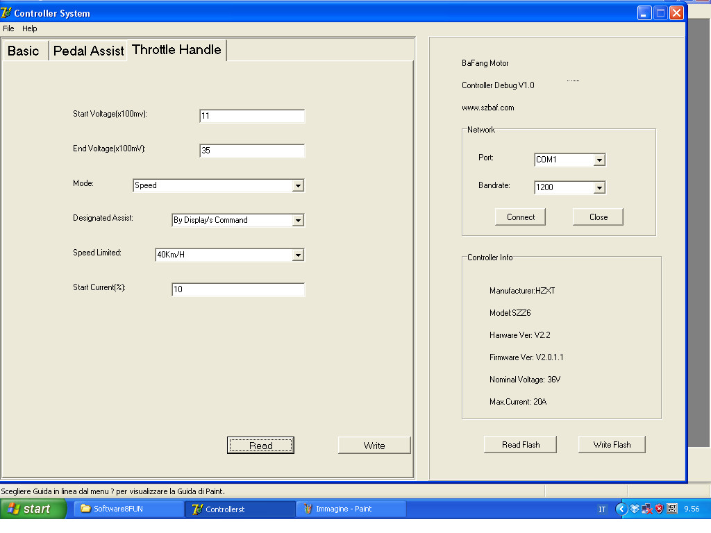

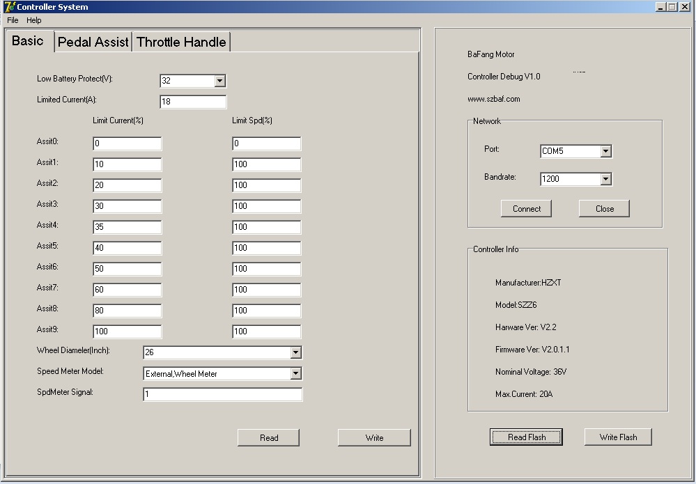

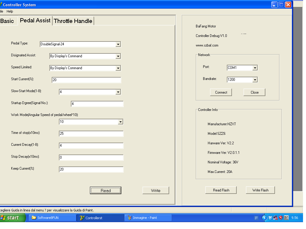

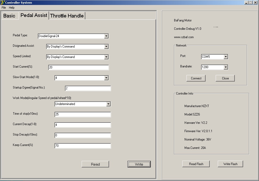

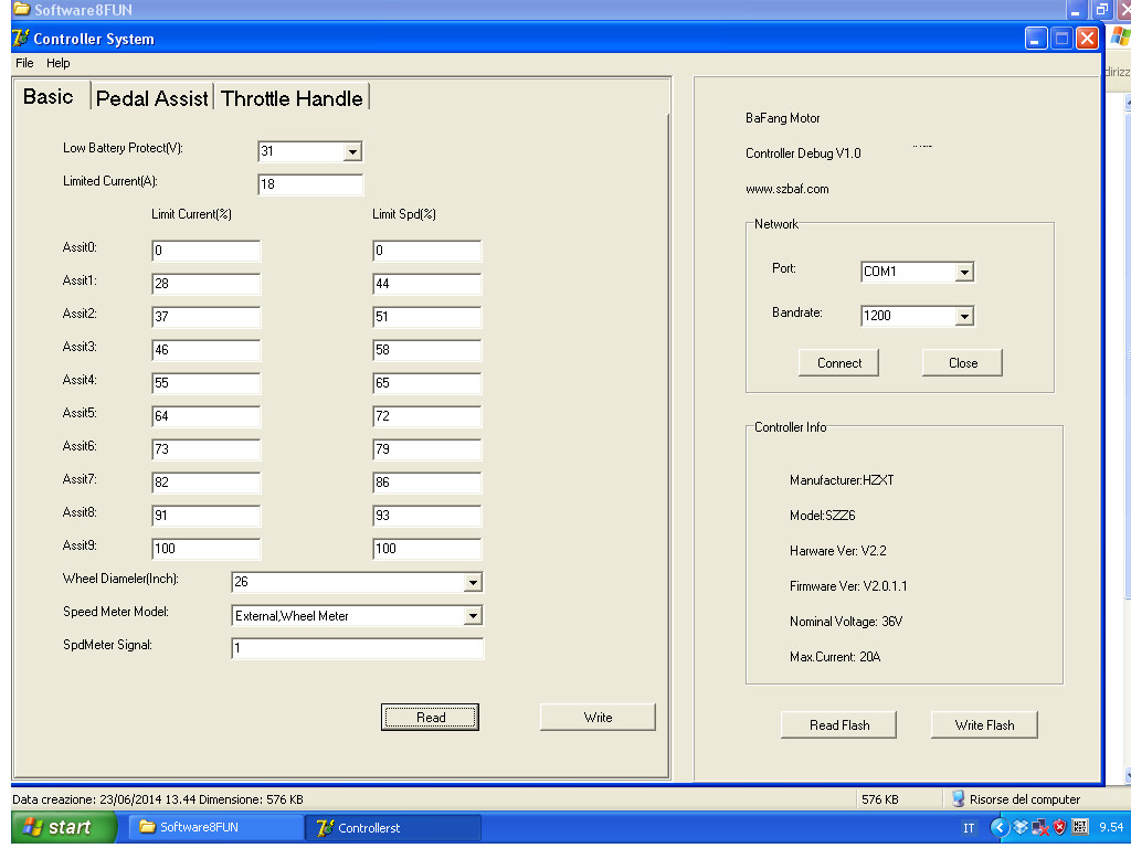

Inserito il - 04/08/2014 : 20:37:21  Mostra Profilo Invia a wsurfer un Messaggio Privato  Rispondi Quotando
Fatto!! La parte piu' difficile e' non sbagliare i collegamenti con il controller. Finora non ho bruciato niente. Impostato i vari parametri come da vs suggerimenti. Devo ancora provarla.
Il problema e' che il display 965 e' configurato con 3 livelli invece di 9, Nessuno sa come si faccia accedere al menu nascosto come per gli altri display?
Inserito il - 04/08/2014 : 21:05:58  Mostra Profilo  Visita l'Homepage di blindo7 Invia a blindo7 un Messaggio Privato  Rispondi Quotando
ciao wsurfer perché non provi a scrivere a bafang,così se risponde è una fonte sicura!
wsurfer
872 Messaggi
Inserito il - 05/08/2014 : 00:15:53  Mostra Profilo Invia a wsurfer un Messaggio Privato  Rispondi Quotando
Beh meglio andar cauti con i cinesi: ho l'impressione che si si fanno troppe domande non rispondano piu'. Importante e'che mi evadano gli ordini intanto.
Test su strada nuova programmazione : disastro iniziale
va sempre e solo al massimo sia di pas che di acceleratore anche sulla posizione 0.
E' vero che il display gia' da prima mi dava errore 30(difetto di comunicazione tra controller e display), pero' funzionava corettamente a parte che indicava sempre errore 30 invece dei km/h.
Alla fine dopo varie prove settando il pas a 0 invece che By Display's Command, l'accelaeratore in modo speed, non current e designated assist =9 (100%) sono riuscito a farla andare normalmente solo di acceleratore senza nessun effetto pas.
A questo punto si potrebbe anche togliere il display, per accendere basta collegare i 2 cavetti marrone (+) e grigio (PL).
Essenziale il cut off dei freni.
Usando la bici sopratutto su sentieri di montagna devo dire che era una rottura continuare a premere + e - per trovare la giusta assistenza al variare continuo della pendenza.
Ps: Vendo display 965.....

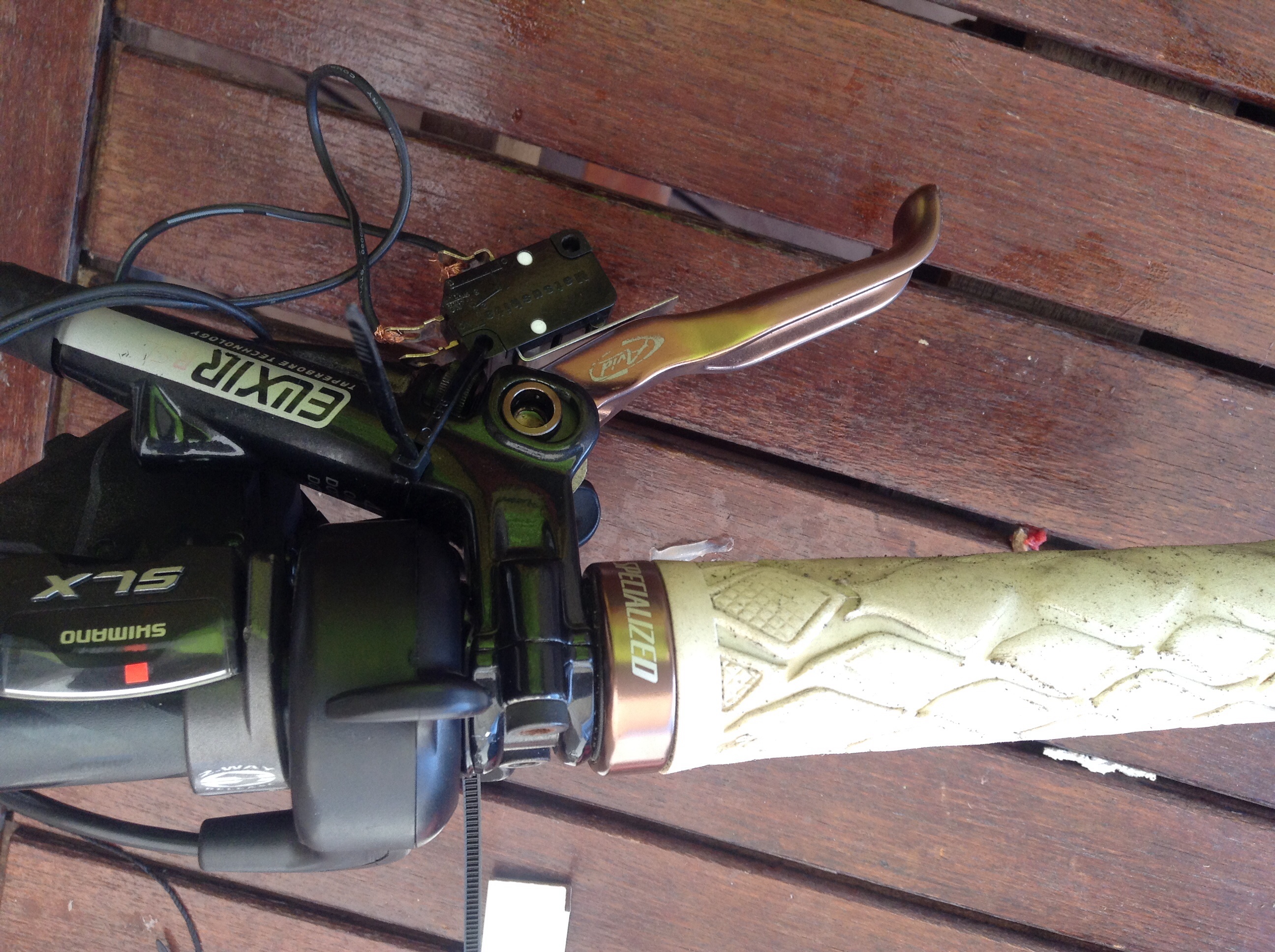

Inserito il - 05/08/2014 : 10:08:40  Mostra Profilo Invia a wsurfer un Messaggio Privato  Rispondi Quotando
Barba hai ragione. Mi ero dimenticato di dire che pensavo di bloccare il ritorno automatco dell' acceleratore in maniera che rimanga nella posizione selezionata.
Cosa che ho gia fatto su altr bici.
Mi sembra di aver letto che il pulsante inserito nelle leve BBS01/2 non e' un semplice contatto ma qualcosa di elettronicamente piu' sofisticato.
Avendo i freni idraulici non posso mettere le leve bafang e mi chiedevo se fosse possibile usare il cavo che va al display collegato ad un pulsante attivato dalle leve freni tipo cut off, invece di usare i cavi/pulsante del cut off freni originale.
Il continuo accendersi e spegnersi della centralina puo' fare danni?
(ammesso che abbia un tempo di risposta adeguato)
wsurfer
872 Messaggi
Inserito il - 05/08/2014 : 10:59:56  Mostra Profilo Invia a wsurfer un Messaggio Privato  Rispondi Quotando
Il tempo di risposta usando il cavetto centralina tipo cut off e' buono sia in spegnimento che in accensione.
Interessante il fatto che mi azzera l'impostazione dell'acceleratore:
se l' acceleratore era bloccato al 50% per esempio, alla ripresa del funzionamento della centralina non eroga piu' potenza se non azzerandolo e riaccelerando.
Questo mi eviterebbe il fastidio di avere la bici che riprende a tutta velocita' dopo aver frenato senza abbassare l'acceleratore.
Domanda : tutto questo danneggera' la centralina a lungo andare?

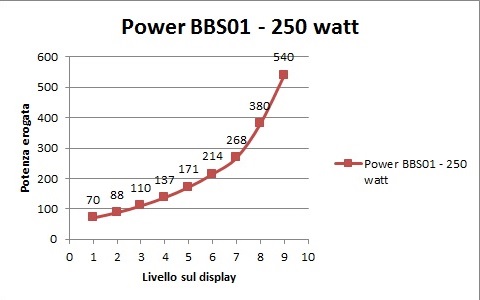

wsurfer
872 Messaggi
Inserito il - 05/08/2014 : 12:18:19  Mostra Profilo Invia a wsurfer un Messaggio Privato  Rispondi Quotando
1518,22 KB

penso che servano più i parametri originali che non quelli modificati!!!!!
eccoli quì.
132,53 KB
125,26 KB
107,73 KB
un caro saluto a TUTTI!!!
Marco.

Era da un pò di tempo che volevo provare una nuova configurazione. Oggi finalmente mi sono deciso... eccola:
123,2 KB
e fin quì niente di nuovo..
come potete vedere nel campo work mode ho selezionato Undeterminated. Dalle prime prove sembra che il motore sia molto più reattivo, in pratica sembra che venga fornita tutta la potenza del livello selezionato indipendentemente dal numero di pedalate. Appena ho tempo farò un giro più lungo e posterò le mie impressioni. Spero sopratutto di risolvere un problema che si presentava con la configurazione precedente: mentre ero in moto quando smettevo di pedalare per riprendere l'assistenza erano necessari a volte diversi giri di pedali.
romariu
510 Messaggi
Inserito il - 30/08/2014 : 08:56:45  Mostra Profilo Invia a romariu un Messaggio Privato  Rispondi Quotando
115,3 KB
Dopo il mio solito giro posso confermare le prime impressioni.
La partenza dell'assistenza è praticamente istantanea (appena si iniziano a girare i pedali il motore inizia ad assistere la pedalata).
Mentre si è in moto, appena si inizia a pedalare l'assistenza riparte.
Ho modificato il parametro slow-start mode portandolo a 4, in questo modo si ha un'attacco dell'assistenza più dolce rispetto che a 8; questo per non forzare troppo il cambio e la catena.
Ah ecco allora qual'era quello stramaledetto valore da impostare.
Quindi è work mode impostato ad "undeterminated".
Ho provato a metterlo in tutti i modi tranne così e il problema era sempre lo stesso: ripresa dell'assistenza dopo 3mila giri di pedali. Mi è capitato spessissimo di dover frenare e poi riprendere a pedalare subito prima di una salita. Una tragedia.
Grazie mille. Hai risolto il dilemma a quanto pare.
Il work mode è sordo ad ogni altra impostazione.
Grazie anche ad Alcedo per la configurazione di fabbrica. La chiesi io vari post fa.

Messaggio di xavier
Sto usando da una decina di giorni la mia bici motorizzata con il Bafang BBS01 e finalmente inizio a capirci qualche cosa sulla logica di funzionamento.
Premetto che il motore non è stato riprogrammato e quindi ha il software e i parametri originali bafang.
Da quello che ho capito per ogni livello di assistenza oltre al limite di potenza erogata vi è un differente limite di velocità, tale limite aumenta al crescere del livello di assistenza, fino ad arrivare al valore impostato sul display della velocità massima quando è impostato il massimo grado di assistenza.
Questa logica di funzionamento potrebbe essere migliorata se si potesse portare il limite di velocità per tutti i livelli di assistenza pari alla velocità massima impostata sul display.
A priori non so dire se questo cambiamento gioverebbe all'esperienza ciclistica, ma mi piacerebbe provare
Quindi cercando in rete ho trovato questo interessante thread sul forum endless-sphere http://endless-sphere.com/forums/viewtopic.php?f=28&t=58780 .
Il thread è lungo e in inglese, ma viene spiegato come si può programmare il bbs01-02.
Dal punto di vista elettronico la cosa è abbastanza semplice, superando il piccolo ostacolo dei connettori e del convertitore TTL.
I problemi nascono secondo me con il fatto che modifiche ad alcuni paramentri potrebbero portare a danneggiamenti del motore
Avendo qualche esperienza con firmware di origine cinese, non è detto che il software protegga al 100% il motore da danni derivanti dall'inserimento di parametri errati.
Oltre a questo vi è da mettere in conto la possibilità di decadenza della garanzia del motore in caso di manomissione non autorizzata
Sapendo che il forum è frequentato da smanettoni senza paura , mi chiedevo se qualcuno avesse già letto il thread su endless-sphere e avesse iniziato a sperimentare.
Allego screenshot per stimolare la curiosità
61,7 KB
29,62 KB

Inserito il - 29/10/2014 : 11:20:30  Mostra Profilo Invia a Filippo19 un Messaggio Privato  Rispondi Quotando
In attesa che mi arrivi il controller per effettuare qualche modifica ai parametri del mio BBS01, ho una domanda da fare a chi si è già cimentato in questa attività.
Il manettino a pollice pensavo fosse sottoposto alla pedalata, invece è un vero e proprio acceleratore che ha vita propria. Nei parametri riguardanti l'acceleratore "Trottle Handle" ho visto che compare l'opzione "MODE". Qualcuno ha visto quali opzioni sono presenti nel menù?
Non lo uso molto, ma in qualche caso fa comodo e non vorrei toglierlo perchè palesemente illegale.

Puoi scegliere "speed" e "current" credo sia riferito al pilotaggio del motore in tensione (in caso speed) o in corrente (current).
PS. il programma lo puoi usare anche se il motore non è collegato.
