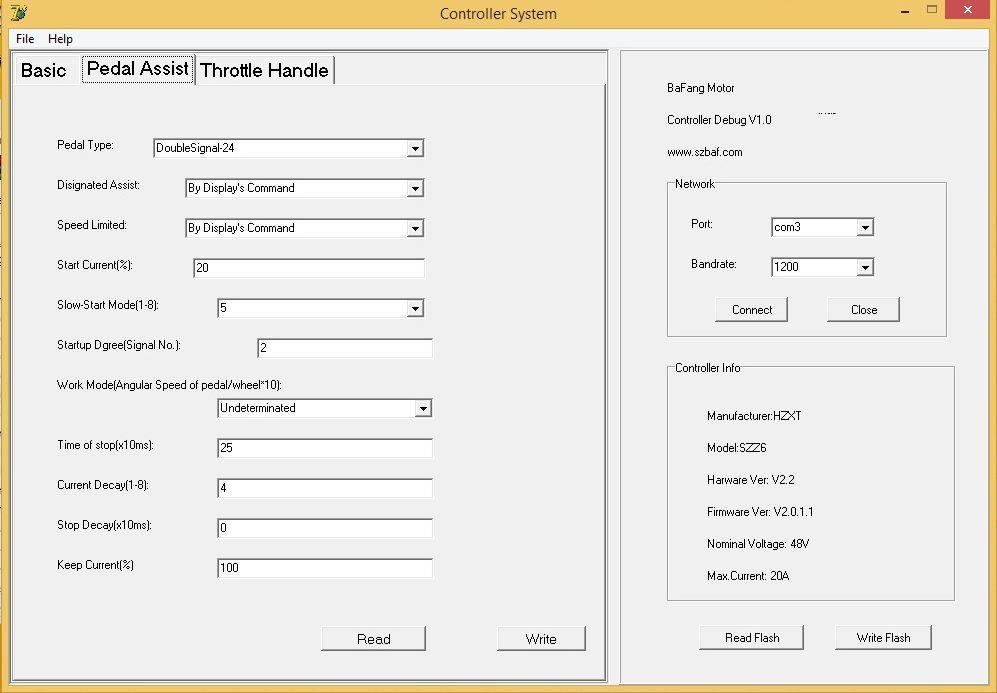

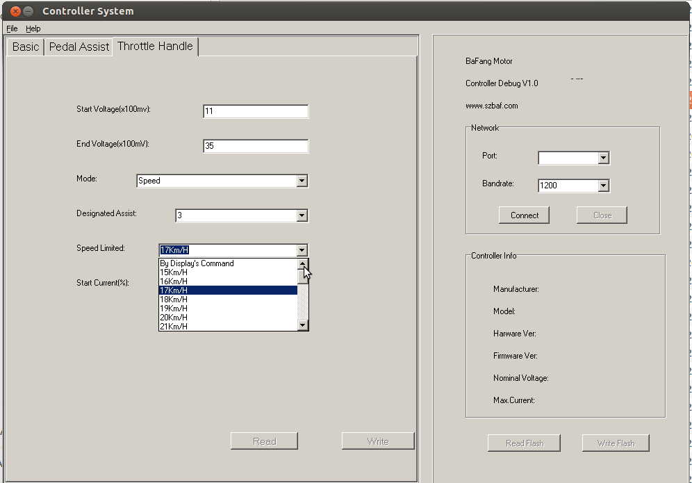

Filippo19 voleva sapere se si poteva impostare il manettino da usare al posto del tasto 6Km/h.
Per velocità minima si intendeva quella impostabile nel menù di configurazione del manettino.

Quella che vedi sul menù' a tendina e' la velocità' massima, la minima si può' regolare dando più o meno gas. Io faccio cosi' e funziona.
Sarebbe meglio che si potesse regolare la massima a 6 km / h , pero' siccome non penso che si voglia percorre cosi' molti km , a mio avviso va abbastanza bene lo stesso.

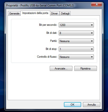

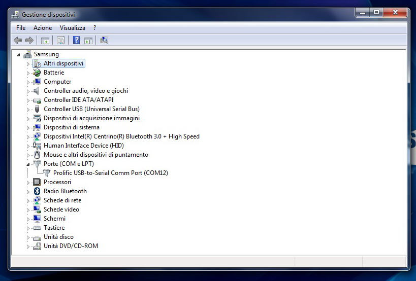

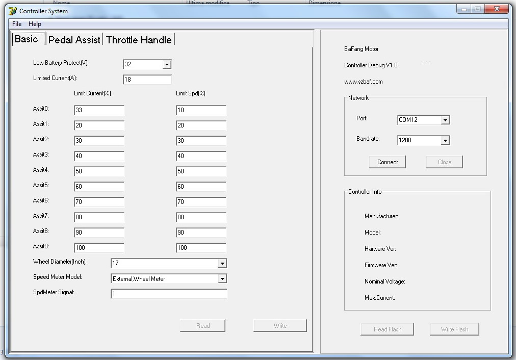

rieccomi ... ho qualche problemino col collegamento
1) ho installato il driver su siatema windows 7 home premium seguendo le istruzioni il pannello mi dice che il driver funziona
81,67 KB
azur59
90 Messaggi
Inserito il - 18/11/2014 : 19:34:52  Mostra Profilo Invia a azur59 un Messaggio Privato  Rispondi Quotando
continua da precedente (mi è partito un clik)
40,49 KB
e qui mi da i parametri della porta

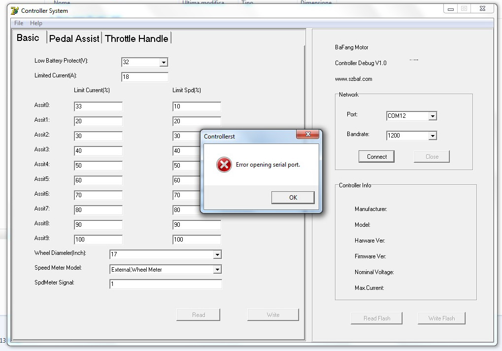

apro il software del BBs e imposto la seriale
92,5 KB
clicco su connetti e mi da questo errore
99,03 KB
la procedura di collegamento del motore al pc è stat eseguita come da istruzioni di romariu
Qualcuno mi puo aiutare? grazie
roscodrummer
81 Messaggi
Inserito il - 18/11/2014 : 20:57:35  Mostra Profilo Invia a roscodrummer un Messaggio Privato  Rispondi Quotando
Anche se l'interfaccia non è collegata al motore dovresti riuscire lo stesso a stabilire la connessione con il software. Probabilmente hai un problema con i driver.
Su windows 8 ho avuto diversi problemi che alla fine ho risolto andando nelle proprietà della porta-> driver -> aggiorna driver e ho installato la versione più VECCHIA.

Ragazzi buona serata a tutti.
Avrei anche io una domanda da fare.
Qualcuno sa a cosa servono questi parametri del pas ?
51,42 KB
Io avrei bisogno di montare un pas esterno al posto del suo originale.
Se po fa ?

sto proseguendo con il test di connessione del cavo al pc con win XP.
Come detto sopra sto provando solo il collegamento al cavo senza motore collegato
non da mai questo errore, che ieri sera mi dava sia col motore collegato che senza
99,03 KB
Mi sorge un dubbio sull'effettivo collegamento in quanto i baudrate della porta del pc sono impostati a 9600 ( non mi ero ricordato di modificarli) e quelli del programma del BBS sono impostati a 1200 di default..
Quindi la domanda è:
basta solo il cavo per la verifica della funzionalità del driver o ci deve essere collegato anche il motore?
A sentire quello che dice roscodrummer basterebbe solo il cavo collegato

Già che ci sono invio il mio contributo per le regolazioni della pedalata assistita (occhio che il mio controller è da 48V ma non dovrebbe cambiare nulla):
114,96 KB
Con questa configurazione (abbinata al 100% della velocità ad ogni livello di coorente), si ottiene l'effetto della pedalata simbolica con delle partenze graduali per non far impennare la bici nelle salite. Sono ormai un paio di mesi che la uso e mi ci trovo molto bene!
