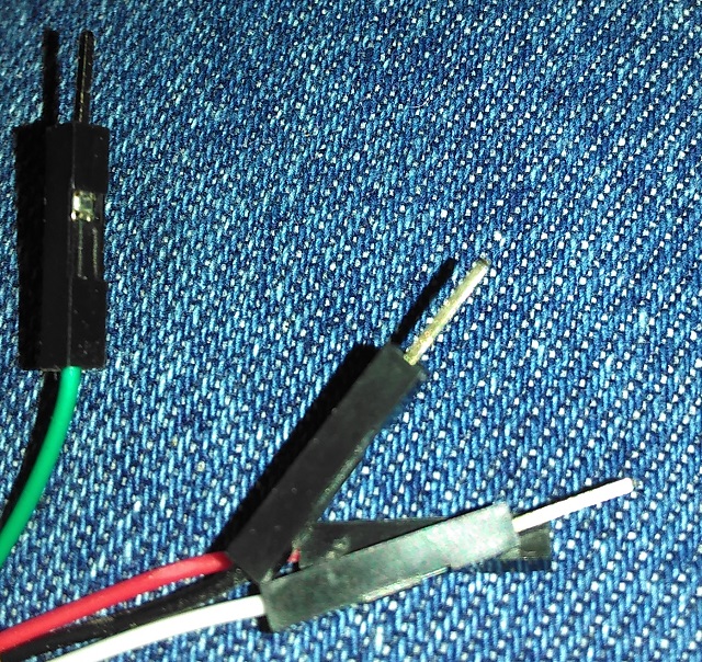

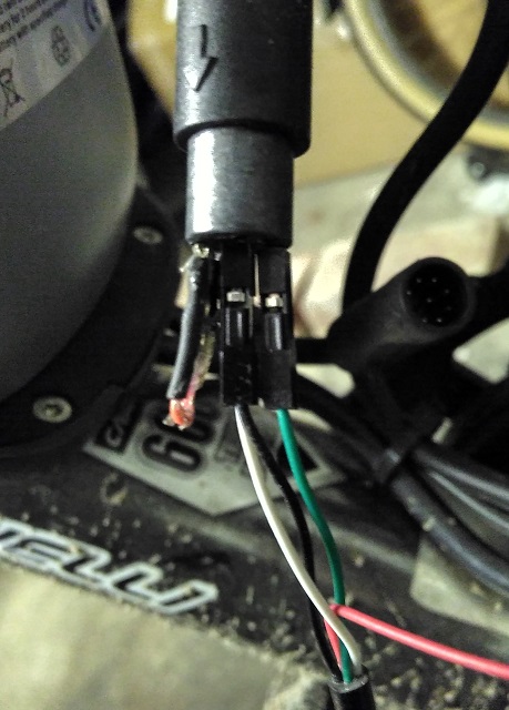

un po' per riportare in alto questo utile messaggio un po' perchè credo che possa risultare utile ecco come ho realizzato in modo molto economico e semplice la connessione del pc alla presa del cavo che arriva dal motore, anzichè a quella a cui si collega il display.
Prima di tutto il cavo adattatore, preso su amazon spendendo ben 3,35 euro
http://www.amazon.it/dp/B00K67X5QI/ref=pe_386201_41597321_TE_item
nota: nessun problema di funzionamento con windows 7, pare che qualcono abbia avuto problemi di driver (i soliti prolific per usb/rs232) con win 8.1 e/o win 10

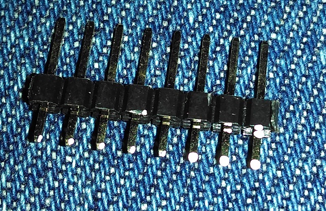

poi serve una 'stripe' di contatti, si trova nei negozi di componenti elettronici
235,34 KB
la stripe è più lunga questa è solo un pezzetto.
2 pin vengono collegati tra loro per fare il ponticello che accende il controller,
altri 3 denudati della plastica vanno infilati nei pin del cavetto per trasformarli da femmina a maschio, in questo modo
318,67 KB

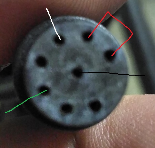

a questo punto basta collegarli al connettore che esce dal motore in questo modo
88,43 KB
100,17 KB
IL FILO ROSSO HA UNA TENSIONE DI +5V E NON VA COLLEGATO!
spero di essere stato utile!

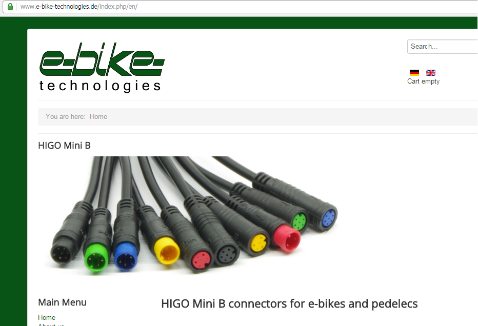

io invece ho acquistato la scheda su ebay con un chip differente che dovrebbe funzionare anche con le versioni di windows 8.
nel pacchettino c'erano già i cavetti che ho utilizzato per collegare da un lato il convertitore ttl con i pin maschio del mio connettore verde (diverso dal tuo che è femmina nero).
Allego inoltre l'immagine di un sito che vende i connettori identici a quelli utilizzati dalla bafang, io non l'ho acquistato, ma potrebbe essere comodo per chi programma sovente il proprio motore o lo fa per gli amici.
293,21 KB
302,91 KB

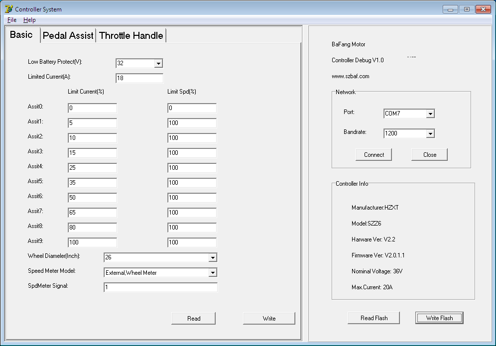

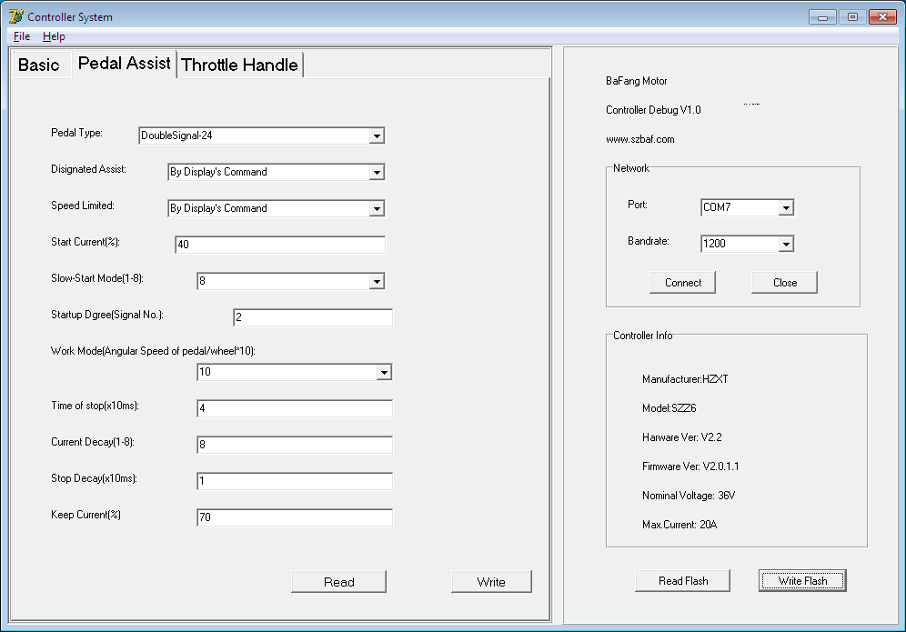

per ultimo metto le mie impostazioni, premetto che le ho scopiazzate su questo forum e su mtb-forum.it senza fare prove, ma leggendo le sensazioni di chi le ha sperimentato, devo dire che mi trovo meglio rispetto a prima che erano originali
35,2 KB
Anzi vi chiedo,
voi apporreste modifiche a tali impostazioni?
sapendo che:
il motore è montato su una citybike corona 46T pignoni 11-36T
lo utilizzo per ora in pianura 3gg alla settimana per circa 1 o 1,5 ore ad uscita, velocità dai 20 ai 25 km/h di media.
in pratica utilizzo la bicicletta per fare moderato esercizio fisico quindi nulla di specialistico

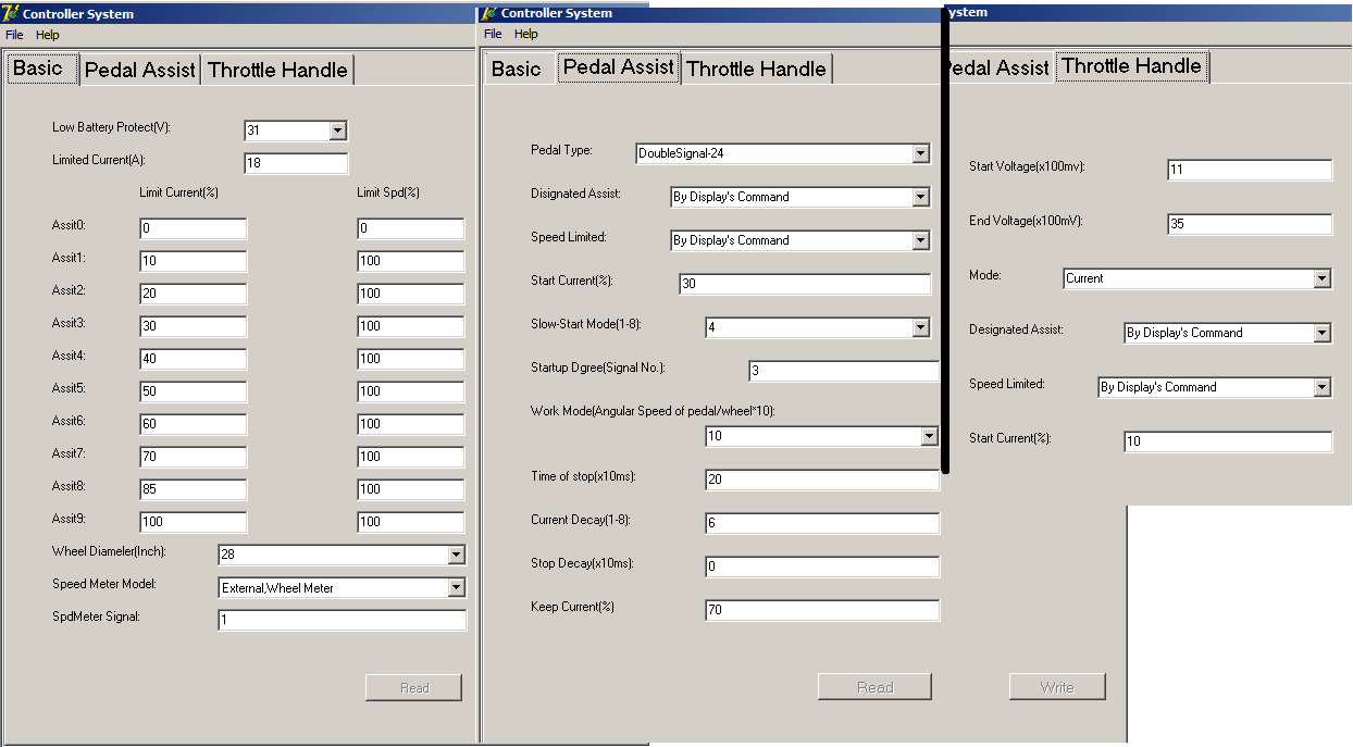

questi sono i miei settaggi, di particolare c'è che non uso undeterminated in work mode, in quanto si evidenzia un effetto 'motocicletta' che non mi piace, e permette in caso di necessità di pedalare molto lentamente senza dover per forza staccare l'assistenza, inoltre la progressione dell'assistenza non è lineare, in quanto notavo molta differenza tra i livelli bassi e meno tra quelli alti.
Voglio anche provare a mettere un secondo magnete allo speed sensor e vedere se aumenta la reattività, ad esempio il ritardo dello stacco dell'assistenza quando si smette di pedalare, particolamente evidente quando si usano alti livelli di assistenza.
30,54 KB
24,83 KB
Modificato da - Steu851 in data 17/11/2015 10:23:54

Grazie Steu851 per lo schema di collegamento.
Quindi ti sei collegato direttamente allo spinotto a 8 pin che proviene dal motore ?
Chissà che non venga voglia anche a me di pasticciare un po' coi parametri, anche se devo dire che mi trovo bene con la programmazione "di serie" e il PAS.
Inserito il - 19/11/2015 : 21:59:41  Mostra Profilo Invia a Steu851 un Messaggio Privato  Rispondi Quotando
Esatto, proprio direttamente al motore

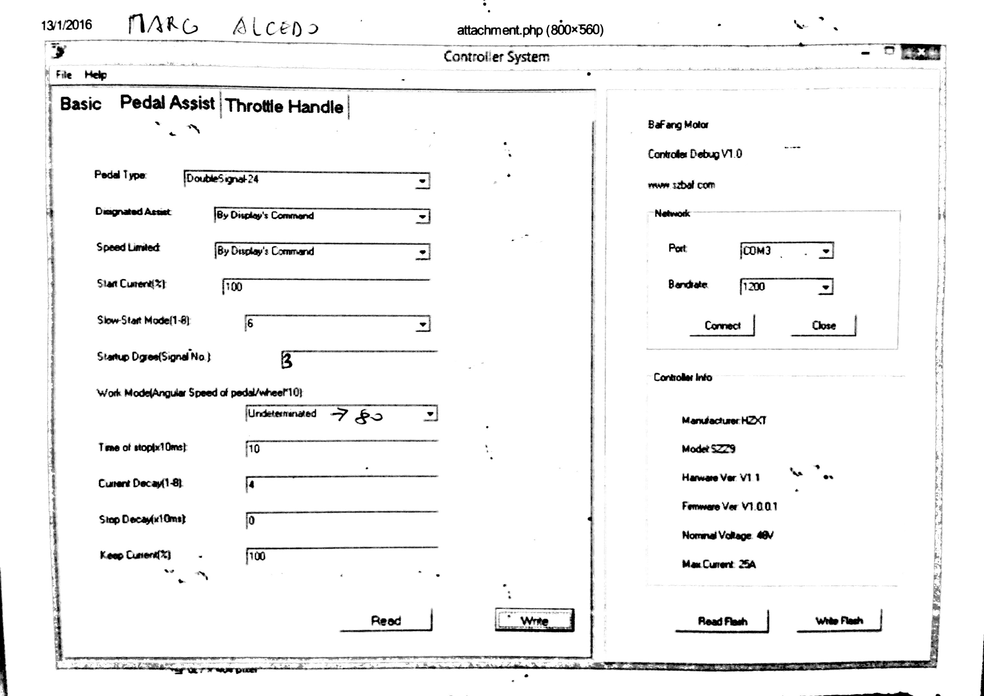

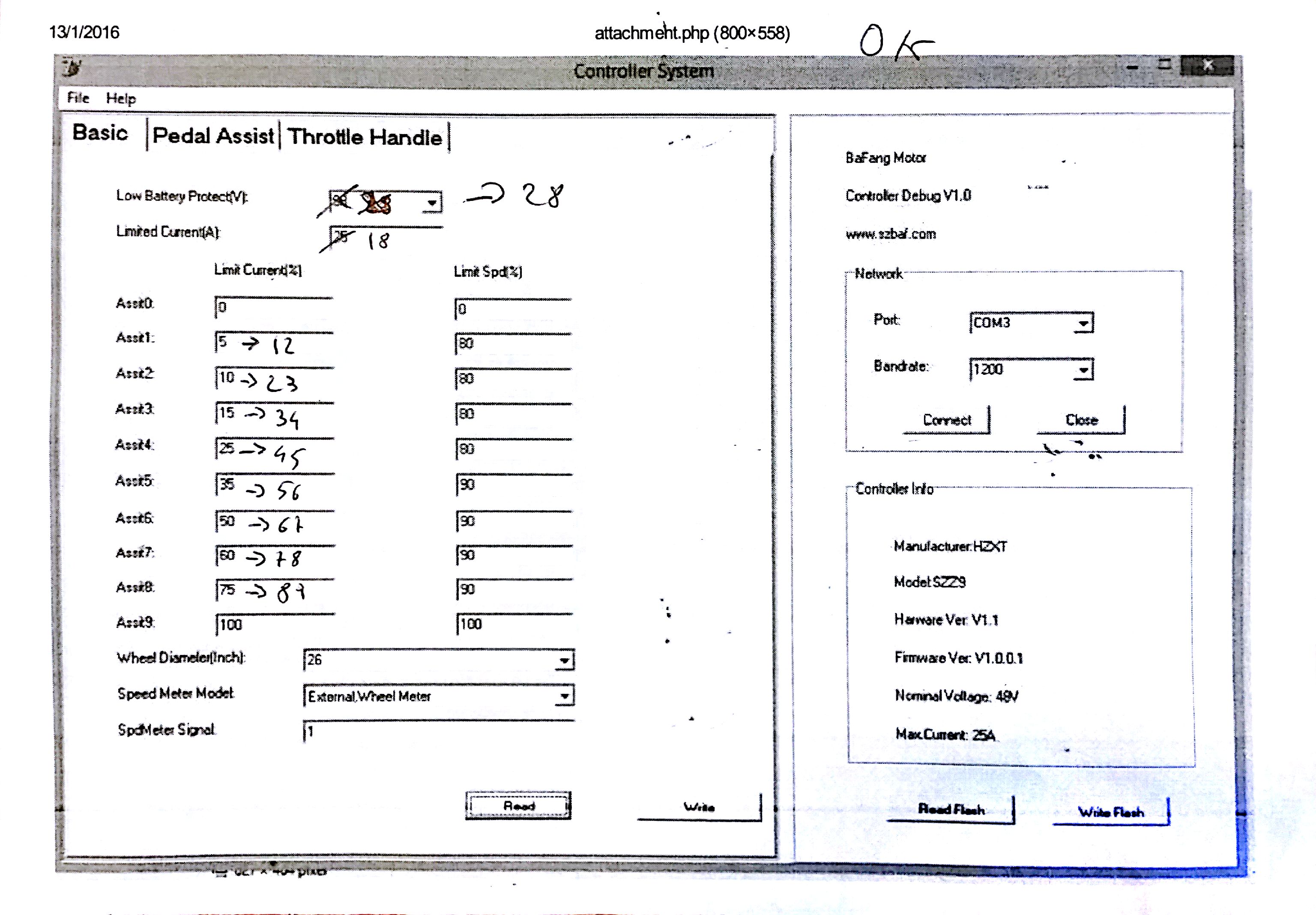

Salve amici e-bikers,questa è la configurazione del mio 8fun 500W 36 V 25a sulla Rockrider 6.3 versione 2.0.
585 KB
454,91 KB
utilizzando la bipa quasi esclsuivamente in offroad, sono partito dal settaggio di Marco (Alcedo - che ringrazio sempre per la cortesia e la competenza), creando una curva di erogazione sui livelli più costante, con valore al I step 12% e poi a salire di un +11%% ad ogni livello superiore.
Il Wmode l'ho settato a 80, che è il livello che rende la pedalata ancora ancorata alla rotazione dei pedali in modo naturale.
poichè il regime massimo di rotazione è intorno ai 120 rpm, non so se abbassare la percentuale del limit speed ad un valore costante inferiore (es. 75%) che stacchi l'assistenza intorno a 85/90 rpm, per evitare l'effetto frullatore.
Spero che con questo nuovo settaggio l'autonomia salga almeno a 70/80 km dai 50/60 attuali.
P.S. non sono riuscito a ridurre le foto...

Non c'è niente da fare, ho installato Windows 8.1 usando Parallels, ho scaricato i driver ed il software dal sito di Alcedoitalia, eseguito le procedure passo passo, mi viene indicato la porta COM, non funziona, esce una finestra con la scritta "errore apertura porta seriale", per scrupolo riprovo con tutte e nove le porte con sempre lo stesso risultato.
Rinunciare mi disturba il cervello, ho riprovato anche con un PC con installato Windows 10: stesso risultato.
Non conosco molto bene Windows 8.1 e tra l'altro è in inglese che non conosco, devo trovare come modificare la lingua.
Ripeto: rinunciare mi disturba il cervello, riproverò.
Mario

Ho usato win8.1 e la porta COM mi viene indicata, es. 3 o 4 e dopo aver cliccato su connetti si apre una finestra con la dicitura errore apertura porta seriale, ho provato comunque a usare tutte le porte dall'1 al 9, proverò a usare porte con numerazione più alta come mi consigli.

In Parallels, in dispositivi è selezionato "al rilevamento di un dispositivo esterno" ed anche "esegui il mirroring delle unità connesse a Windows su Mac.
Cronistoria della telenovela:
- sul Mac, partizione del disco rigido usando BootCamp ed installazione di Windows10, in italiano, scarico i driver ed il software da Alcedoitalia stando attento ai vari passaggi;
- uso un PC imprestatomi, che non ho più a disposizione, con Windows10, scarico i driver ed il software come in precedenza;
- sul Mac tolgo la partizione del disco rigido usando BootCamp e tramite Parallels reinstallo Windows8.1(purtroppo in inglese ed è un problema), scarico i driver ed il software da Alcedoitalia,
stando molto attento ai vari passaggi.
In tutti e tre i casi ho avuto lo stesso risultato, non ho il collegamento tra porta COM indicatami, ed anche altre, ed il BBS, ho sempre fatto inconsciamente lo stesso errore nell'installare i driver?
Mi chiedo: quando collego un chiavetta USB su PC o su Mac di solito si apre una finestra nello schermo, quando collego il cavo USB per il BBS non si apre nessuna finestra, forse ho già fuso
il cervello.
Abbandono il problema per qualche giorno, mi rilasso godendomi la mia e-bici, ma poi torno all'attacco.
Sinceramente ringrazio chi mi ha aiutato, a rileggerci.
Mario
mario45
Daiwer
1413 Messaggi
Inserito il - 15/04/2016 : 12:12:10  Mostra Profilo Invia a Daiwer un Messaggio Privato  Rispondi Quotando
"Esegui il mirroring..." va bene.
Ma quale opzione è selezionata in "al rilevamento di un dispositivo esterno"?
"Connetti al Mac"? o "connetterlo alla macchina virtuale attiva"? o "chiedi cosa fare"?
E' importante per far rilevare il cavo usb collegato alla macchina virtuale.
Io preferisco l'opzione chiedi cosa fare, così se sto utilizzando contemporaneamente i due SO so dove collegare la periferica.
Per ora fai benissimo a goderti la tua Bipa, io sono comunque pronto a rispondere al tuo fuoco di fila.
Quando vuoi ritorna pure all'attacco.
Mario45
40 Messaggi
Inserito il - 15/04/2016 : 17:00:41  Mostra Profilo Invia a Mario45 un Messaggio Privato  Rispondi Quotando
Mi conosco, l'ho scritto, ma non ne sono capace di rilassarmi quando ho un problema, di qualsiasi tipo, piccolo o grande:
in Preferenze - dispositivi è selezionata la voce "chiedimi cosa fare".
Ho forse trovato l'impedimento che le volte precedenti non avevo notato:
- ho collegato il cavo USB, apro Pannello di controllo e seleziono Gestione dispositivi, alla voce porte COM compare la COM5, senza triangolo giallo;
- da Gestione dispositivi aggiornamento software
cerca il software del driver nel computer
scegli manualmente da un elenco di driver di un dispositivo nel computer
seleziona driver versione 3.3.2.102 della lista, non c'è, ci sono le versioni 3.4.62.293 (17/10/2013)
3.4.67.325 (15/8/2014)
3.6.81.357 (4/9/2015)
che per non saper ne leggere ne scrivere provo tutte e tre cliccando "avanti" e tutte tre le volte esce la scritta:
il driver del dispositivo è stato rilevato, ma si è verificato un errore durante l'installazione.
Impossibile avviare il dispositivo (codice 10).
Questo è quanto ed ora?

Buonasera a tutti! È il primo post che scrivo ma è un po che leggo.. Innanzitutto complimenti per il forum è molto utile per farsi un idea di come funzionano,almeno teoricamente,questi splendidi motori.
Mercoledì dovrebbe arrivarmi la mia bipa, motore bafang 500w 36 v con batteria da 14 ah montato su r.r 520.!!
Da quello che ho capito è essenziale riprogrammare la centralina e quindi martedì ordinero il cavetto USB.Qualcuno può passarmi un settaggio per re rendere il motore "scattante e guidabile" che poi mi aggiustero a piacere con "prove sul campo"?
Daiwer
1413 Messaggi
Inserito il - 30/04/2017 : 20:22:48  Mostra Profilo Invia a Daiwer un Messaggio Privato  Rispondi Quotando
Vitverc in qualche risposta precedente ha postato la configurazione del suo 500w36v. È più o meno la stessa che ho io. Uniche differenze:
In BASIC: Low Battery Protect (V) 31
In Pedal Assist: Start Current(%) 40 - Time of Stop(x10ms) 25 - Keep Current(%) 70
Provala. Se il motore ti sembra troppo esuberante, prova ad abbassare Limit Current(A) a 22 o 20, lasciando tutto invariato. Dovresti ridurre anche i consumi in questo modo.
