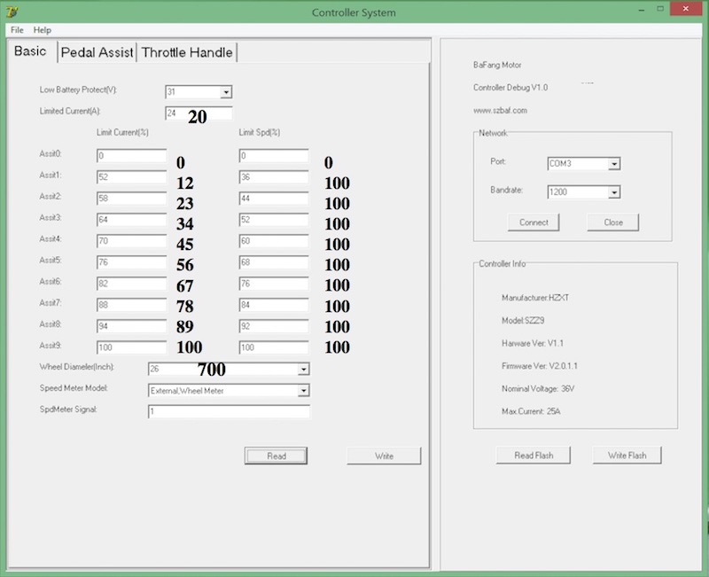

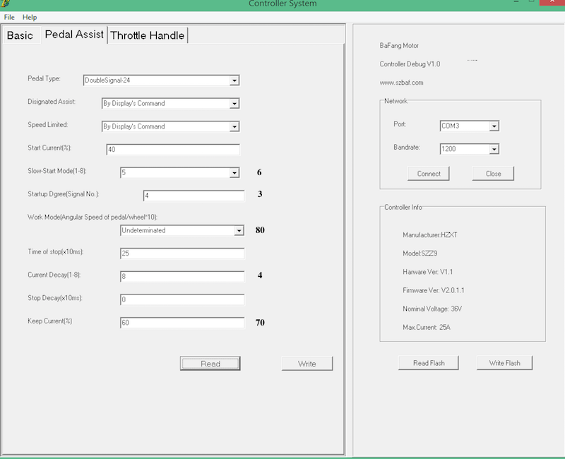

Poi ho ripensato a quello che hai detto in merito alle impostazioni... pensavo erroneamente che tu avessi il 500W 36v, invece hai il 350W, quindi ti consiglierei di impostare il limit speed per ogni livello a 100 perché hai al massimo 90 rpm, quindi se diminuisci il limit speed nei fatti scendi sotto i 90 rpm come cutt-off del motore (perché limit speed regola nei fatti due valori, la velocità e gli rpm, quando uno dei due viene raggiunto il motore stacca!). Se invece avessi avuto il 500 36v allora modificare il limit speed avrebbe avuto un senso perché quel motore gira a 125rpm. Col 350 36v e i tuoi rapporti di trasmissione agili conviene tenere sempre limit speed a 100.
Puoi impostare limit current a 18, ma considera che avendo nei fatti un 250W, se usi per troppo tempo il massimo dell'assistenza, il motorello si potrebbe surriscaldare eccessivamente. Il mio 350W 36v l'ho impostato a 16A come limit current.
@Dacris, le mie sono impostazioni da mountain-bike con una trasmissione con 32t anteriore e 11v 10-42t posteriore. Comunque, io ho impostato Limited Current(A) a 20A (25A sono tantissimi per pedalare in salita in fuoristrada, ci si impenna o la ruota sgomma letteralmente nei tratti più polverosi).
Ti allego due file delle mie attuali impostazioni sul BBS02B Transformer (non ho modificato nulla delle impostazioni dell'acceleratore perché non l'ho montato)

Anche io ho provato Work Mode 10, ma poi ho preferito passare a 80. Con 10 il motore segue velocemente le pedalate, mentre con 80 è più progressivo ad allinearsi alla pedalata (almeno teoricamente). Però nei fatti ho riscontrato che l'effetto è avvertibile solo in partenza e questo fatto, considerato che non utilizzo il manettino, mi aiuta molto a ripartire in salita; invece, quando si è già in marcia il motore segue sempre le pedalate anche quando si cambia il livello di assistenza. Almeno queste sono le sensazioni che ho riscontrato.
Quanto al Limited Current(A), è un valore che per la verità vario ogni tanto e, quando sento che la gamba gira bene, lo abbasso un po' per godermi un po' di sana "fatica" .
Comunque ed a prescindere dalle preferenze personali, è fantastico poter agire sulla centralina e cucirsi il motore sul proprio modo di pedalare o sul modo di pedalare che piace di più.
Il fatto che ognuno può scegliersi le impostazioni che gli sono più congeniali, secondo me, fa del BBS uno dei motori più versatili che ci siano e più adatti alla pratica del mountainbiking elettrico.

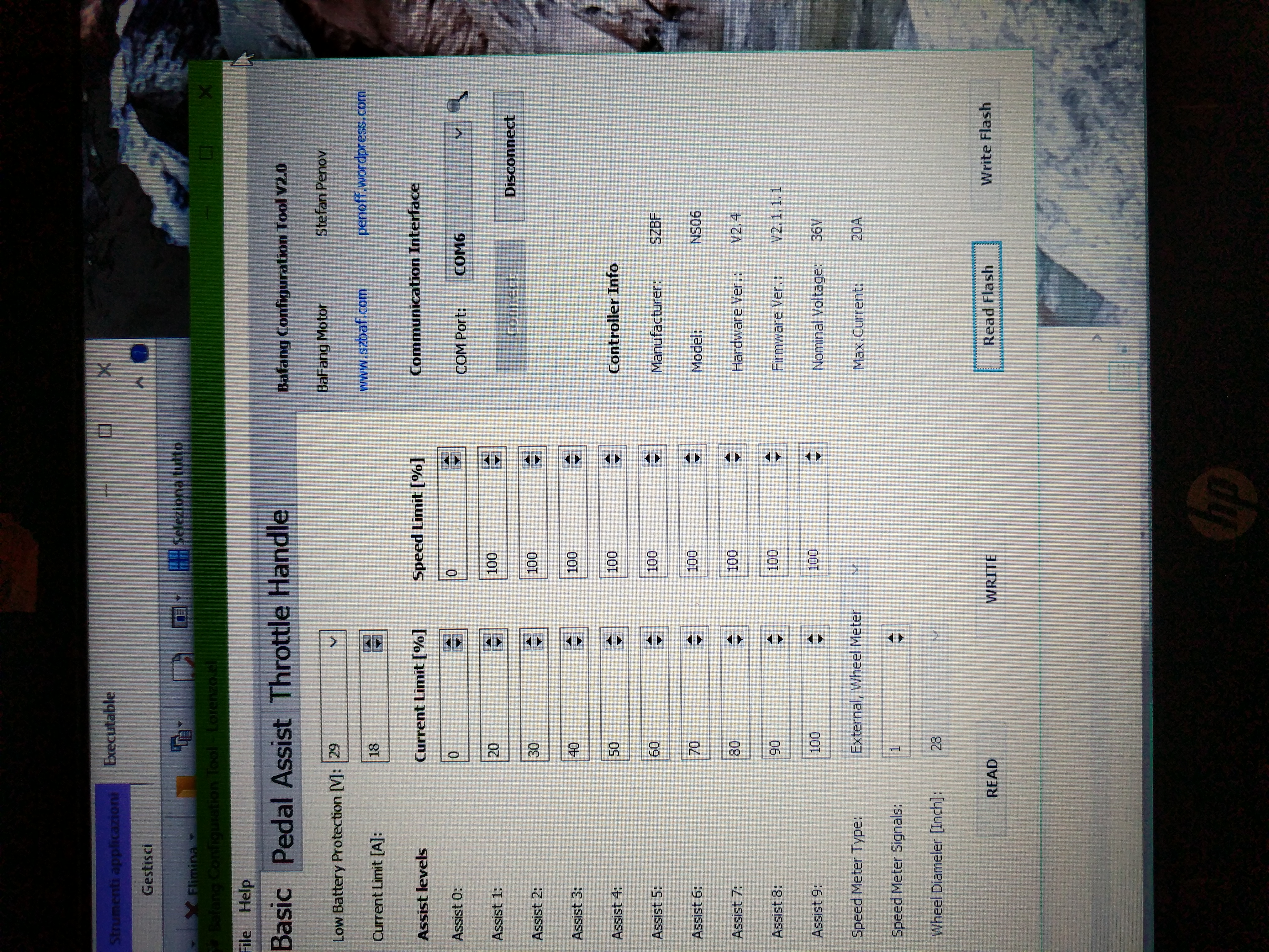

Buondi' a tutti,
se a qualcuno puo' interessare, ho preso il cavetto di programmazione su ebay (http://www.ebay.it/itm/231957511874?_trksid=p2060353.m2749.l2649&var=531159318304&ssPageName=STRK%3AMEBIDX%3AIT) in GB a 25 euri, scaricato il software consigliato dal venditore, installato su Win7Pro, collegato, eseguito, tutto perfetto al primo colpo (pero' mi son studiato questo post per bene per un bel pezzo).
Ho impostato i parametri di Daiwer del 23.05 sia sul 250W che sul 350W, solo il limit current a 16A per il 250 e 18A per il 350.
Dalle prime prove mi sembra che vadano alla grande, pero' devo fare un salto in Pasubio per provarli sul serio.
Ho una corona 36 con un 11-42 10V sul 250W e una 32 col 11-40 9V sul 350W.
Ringrazio tutti per le dritte, senza le quali manco avrei cominciato.
Gio'

Inserito il - 28/05/2018 : 19:16:48  Mostra Profilo  Rispondi Quotando
azz, non si finisce mai di imparare, mi inserisco qui ma vorrei rispondere a tutti sull'argomento Work Mode.
Da poco ho fatto una riprogrammazione cercando di risolvere dei bug che avevo, in buona parte con successo.
Work Mode:
era a 10 e l'ho portato a 80, ed ora, dopo svariate prove non vedo l'ora di tornare a 10.
Adesso, quando rallento per cambiare o smetto di pedalare, è lento nella risposta e continua a spingere, e, soprattutto con livelli di assistenza alti, quando cambio tira certe lecche alla trasmissione che mi fanno venire i brividi ogni volta, e vi assicuro che sto molto attento quando lo faccio.
Sarà magari un caso, la bike la uso da due anni, ma lo scorso we hanno ceduto i cricchetti della ruota libera, per fortuna il rientro era tutto in discesa.
Inoltre, nel fuoristrada impegnativo, devo anticipare lo stop della pedalata in tutte le manovre impegnative per evitare dei dritti.
Keep current:
non ricordo come l'ho impostata, ho cambiato tanti parametri, ma rileggendo alcune note, e quanto dice Shilah, proverò a portarla a 90 o anche 100 per vedere se c'è un minore calo di spinta al raggiungimento della max cadenza utile, che è il problema più fastidioso che ho.
Cavo di programmazione:
ne ho uno che funziona con Windows7 ma che con Windows 10 non viene riconosciuto, (error 10).
Ho provato a tirar dentro tutti i diver suggeriti e a farne la ricerca, sia interna al pc che esterna, ma mi dice che è aggiornato. e comunque, non lo riconosce.....che fare?
Valter 27
Modificato da - Valter Lamonato in data 28/05/2018 19:25:14

È passato molto tempo dalle prime programmazioni che sono di inizio 2014.
In ogni caso, per gli ultimi arrivati, oltre a questa discussione vi era quella del forum marrone.https://www.mtb-mag.com/forum/threads/programmazione-bbs-il-mio-set-up.315470/page-2.
Keep current va tenuta su valori alti perché il bbs orinale dava meno energia quando il ciclista pedala veloce.
La cosa ha un senso quando si fa un uso utilitario della bici mentre con corone piccole da 30/32/34 si fa presto a pedalare svelto e se lo fai il motore ti dà meno assistenza.
Il work mode a 10 fa in modo che il motore non giri più veloce di te e serve anche per non avere trascinamenti che possono essere molto pericolosi se si è su un sentiero stretto e non si vuole uscire dal medesimo.

Sto riprogrammando il mio bbs01. Perché trovo tra i dati del controller 20A max current?
Non dovrebbe essere 18A?
6011,28 KB

Dopo un giro di prova ho notato che riesco ad andare alla stessa velocità di prima...ma con il motore che usa meno corrente. Ottimo davvero.
