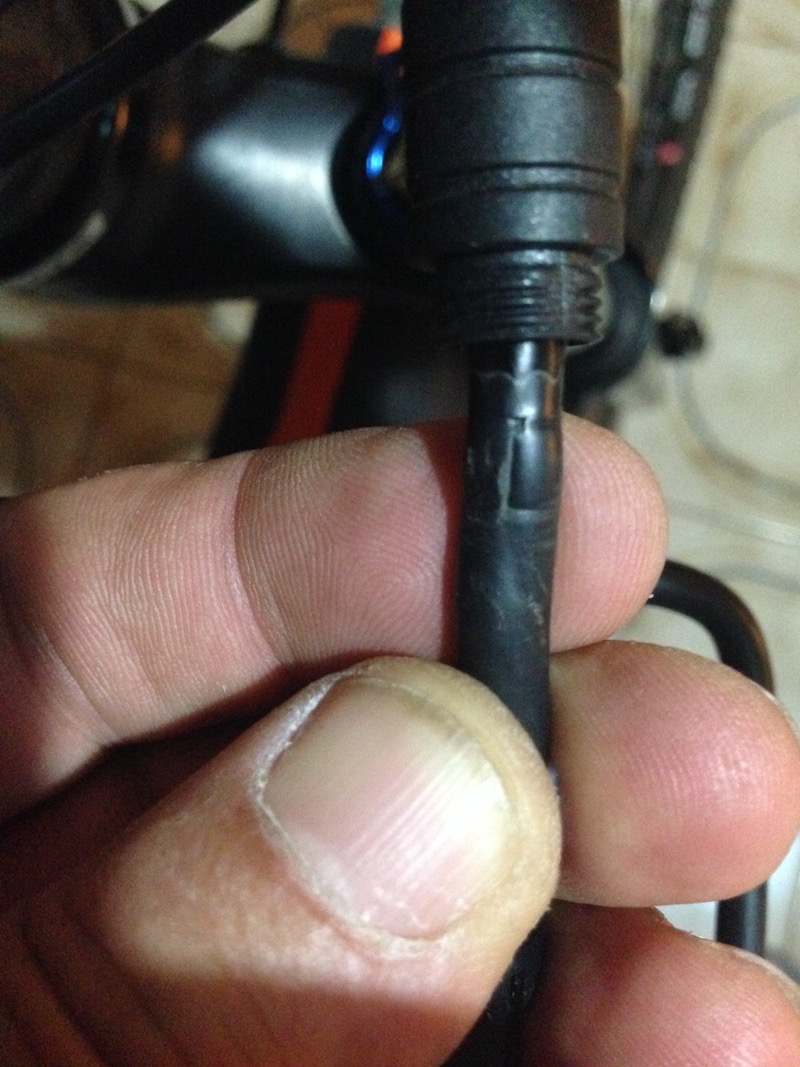

Oggi pomeriggio, mentre stavo salendo verso alcuni trail, mi si spegne il motore!
Provo a riaccendere e non succede nulla, andando a muovere un po' il cavo del display (nella parte dove si divide in quattro per raggiungere display, sensori freno e acceleratore) il display si riaccende e riparto. Lo rifà un paio di volte, poi riesco a trovare una posizione dei cavi funzionale e riguadagno casa (erano 20Km, fiùùùù! )
Andando a guardare più da vicino mi accorgo che il cavo è lesionato e forse qualche filo all'interno si è spezzato... ecco la foto del punto incriminato che si trova proprio sotto lo spinotto, in corrispondenza della guarnizione e del fermo che tiene la guarnizione, nascosti sotto la parte rastremata che si avvita allo spinotto dove il cavo si sdoppia (speriamo sia riuscito a farmi capire , ma un'immagine vale mille parole!):
199,05 KB
Il danno l'ho causato io posizionando il cavo non correttamente e fermandolo con una fascetta che evidentemente era troppo stretta, infatti l'avevo già tolta (e mi sa che così facendo è venuta fuori la magagna )
Secondo voi, è meglio prenderne uno nuovo? o posso ripararlo in qualche modo? e se sì, come?

Apri il cavo con un taglio per lungo e vedi che é successo....

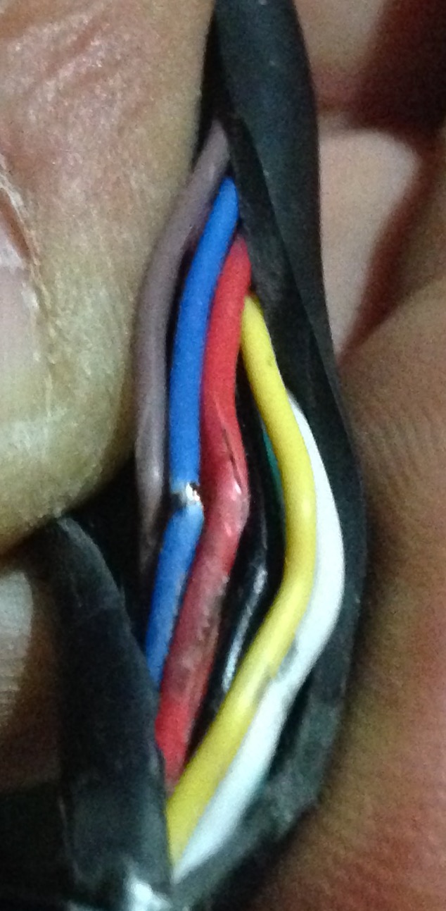

Ed ecco che la vivisezione ha confermato la mia impressione: cavo blu spezzato, rosso lesionato, il marrone non ha segni evidenti, però mi pare spezzato dentro. Gli altri mi paiono a posto, anche se si vede che sono stati compressi
163,51 KB
Che dite? Mi conviene tagliare tutto e riattaccare (stagno e termorestringente cavo per cavo, andando a chiudere il tutto in altro termorestringente)? o riparo solo quelli che appaiono rotti?

Ho tagliato il cavo, l'ho accorciato (tanto era troppo lungo) ed ho ricollevato tutti e otto i fili che compongono il cavo con quelli che uscivano dallo spinotto, ognuno col suo spezzone di termorestringente piccolissimo, un po' di nastro isolante per tenerli fermi e termorestringente nero a coprire il tutto perché non si veda il rappezzo. Infine, visto che mi superavano uno spinotto per il sensore dei freni e uno per l'acceleratore, ma non volevo ancora tagliarli (caso mai volessi collegare anche l'altro sensore per freni idraulici e provare il manettino), li ho tappati ed ho avvolto tutto in un altro pezzo di termorestringente più grande.
Ora funziona tutto alla grande... se come penso i colori dei cavi corrispondono a quelli che arrivano negli spinotti, qualora dovesse ricapitare, collego direttamente il display e quello che mi serve e taglio il resto.
