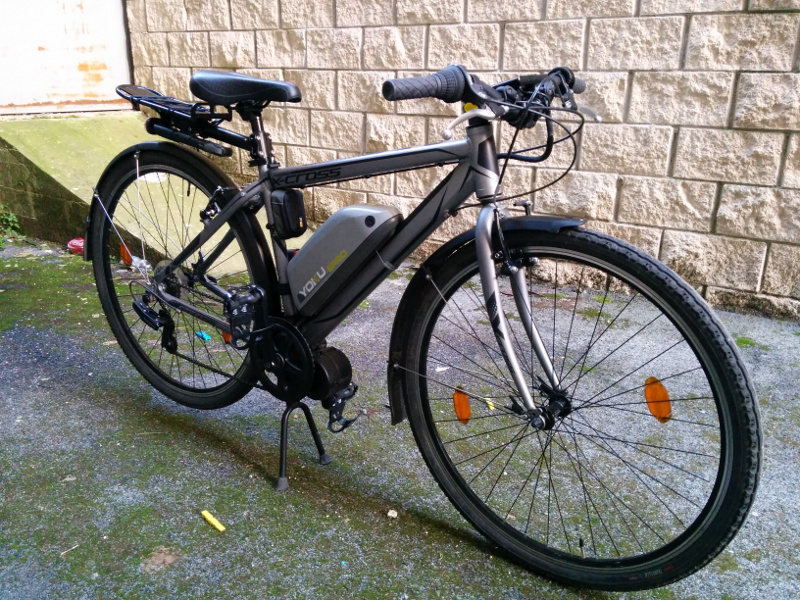

Dato che mi piace fare cronistorie, comincio con caricare una foto della bipa la dove l'avevamo lasciata
320,36 KB

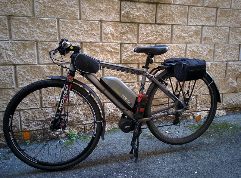

Da allora sono cambiate alcune cose, se non altro per renderla più pratica e efficiente. La cosa pù evidente è il cambio di forcella, per mettere il freno a disco dopo che la precedente l'avevo drizzata su un paraurti in un giorno di pioggia.
Poi il portapacchi. Quello sospeso, anche se esteticamente bello, nulla ha potuto con le buche di Roma.
Leve freno sostituite rinunciando ai cut-off di serie e inserendo sul freno posteriore un sensore sul filo.In questo modo ho eliminato tutti i fili sul manubrio a parte quello del display.
Leva cambio come contorno e poi borse da manubrio decathlon sul portapacchi posteriore per avere un look più accattivante.
Poi portaoggetti anteriore per la minuteria (cellulare, portafoglio, chiavi, occhiali)
Impianto luci collegato alla batteria con uno step-down dc-dc 12v inserito nel vano del supporto batteria con luce led anteriore nascosta sotto al parafango anteriore e fanalino posteriore ricavato da quello già presente con l'inserimento di 4 led rossi.
279,07 KB

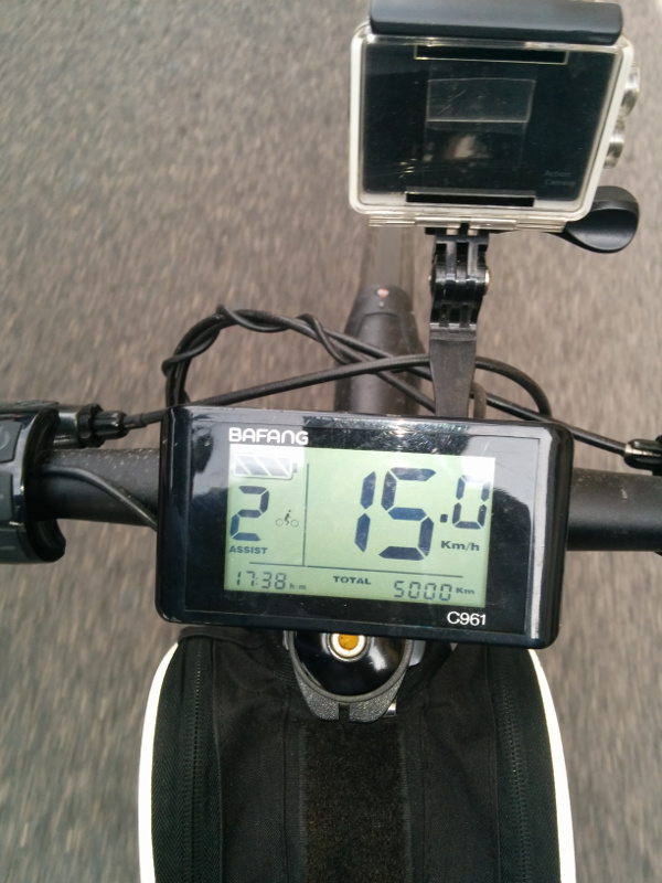

Cambiato anche lo stem per accorciare un po' la distanza sella-manubrio e inserito supporto per una webcam dove, per evitare problemi assicurativi, registro i miei casa-lavoro
Questa ultima modifica fatta per rendere la bici con misure più simili alla.....concorrente.

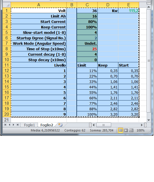

Un ultima cosa: voglio condividervi la parametrizzazione del mio motore (BBS01 350W 36v), che ormai uso da più di un anno con piena soddisfazione.
114,52 KB

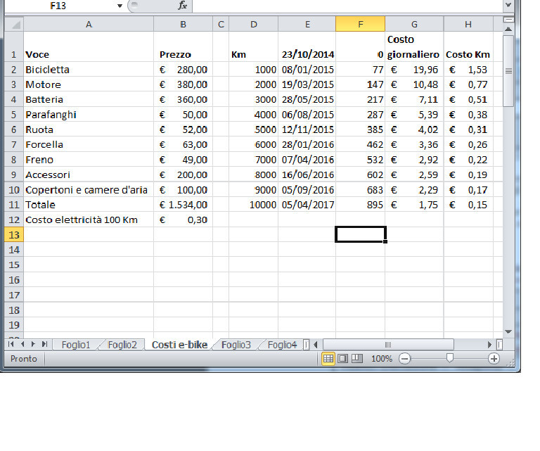

E i costi complessivi sostenuti
154,06 KB
