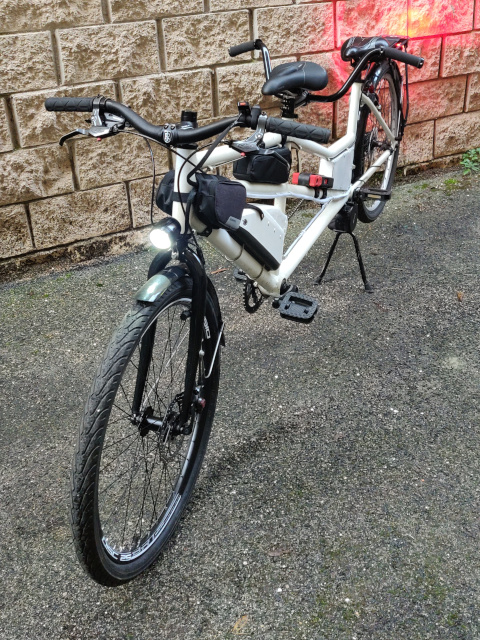

E' tanto che non scrivo, ma voglio rendervi partecipi del nuovo progetto in cui mi sono imbarcato.
Un po' per piacere di condividere, un po' per chiedere consigli.
Come da titolo, ho deciso di elettrificare un tandem smontando la mia fantastica limousine con la quale ho fatto circa 20.000 km in 6 anni.
Il motivo: ormai la uso pochissimo (smart-working e allenamento hanno fatto si che le poche volte che devo recarmi in ufficio prendo la muscolare) e la speranza di fare uscite in coppia con mia moglie....
A presto foto e intenzioni.

Ciao Ragazzi,
con molta calma il progetto va avanti, per ora ho smontato il kit elettrico dalla limousine e l'ho sottoposto ad approfondita revisione, oltre che pulizia.
Ho un problema con la batteria:
ha dimensioni tali che non riesco a metterla in maniera decente in nessuno dei triangoli del telaio, dovrei metterla o sul porta pacchi (bruttissima) o sopra al tubo superiore del passeggero, ostacolando lo scavalco.
A questo punto ho fatto qualche considerazione:
1) cambiare il contenitore, ma dovrei affidarmi a qualcuno in quanto ho un po' di timore a cimentarmi da solo nell'impresa.
2) cambiare completamente batteria.
Questa II opzione non mi dispiace (fatto salvo di trovare una batteria delle dimensioni che mi servono) anche in virtù del fatto che la vecchia a fatto circa 20.000 km! contando 100km a ciclo di ricarica, stiamo parlando di circa 200 cicli. Che ne pensate?
La batteria in questione è una 36v 13Ah della GreenGoBikes. Consigli?

Inserito il - 29/12/2021 : 16:58:54  Mostra Profilo Invia a Filippo19 un Messaggio Privato  Rispondi Quotando

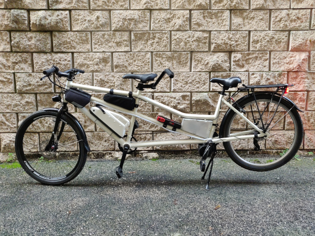

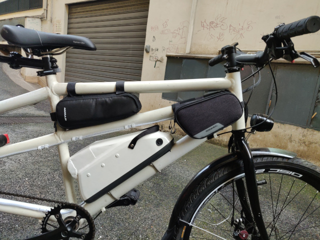

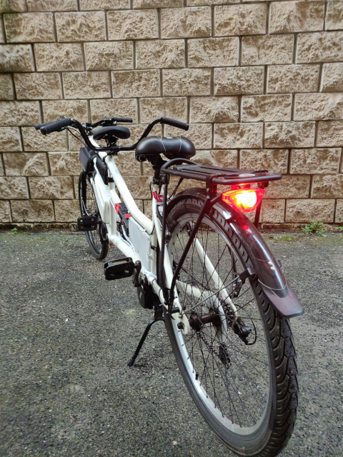

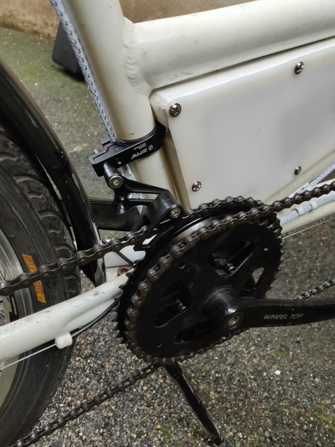

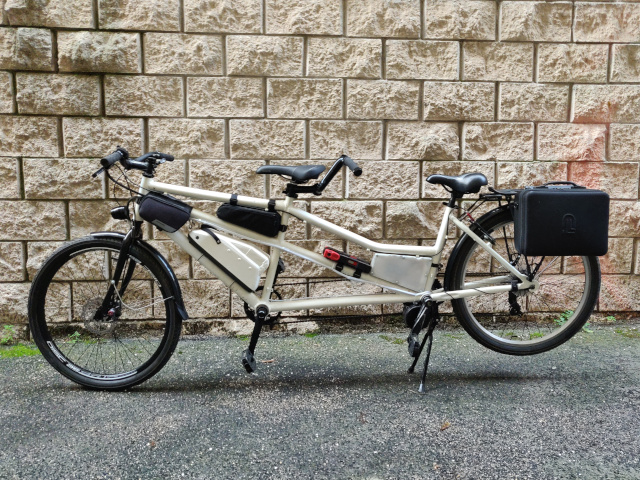

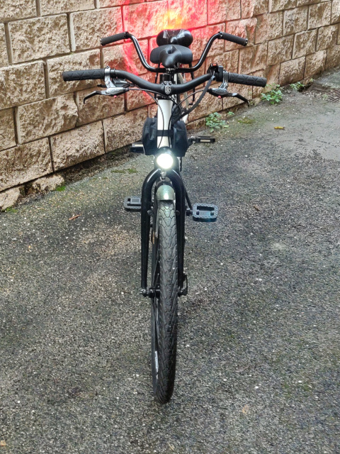

Ragazzi, siamo alla versione 1.0 (e si, ci sono tante piccole migliorie da fare e limare qualche difetto) ma finalmente ci siamo.
Ecco a voi il mio e-tandem:
242,76 KB
250,48 KB
240,19 KB
246,64 KB
173,12 KB
236,86 KB
151,76 KB
Scatenatevi, tutte le critiche del mondo sono le benvenute.

15296 Messaggi
Inserito il - 29/12/2021 : 17:09:48  Mostra Profilo Invia a andrea 104KG un Messaggio Privato  Rispondi Quotando
Nessuna critica, è troppo bello! Complimenti...
Anzi un chiarimento... non vedo bene la cassetta posteriore ma mi sembra un po' rapportato lungo, in pianura va bene ma in salita?
Filippo19
162 Messaggi
Inserito il - 29/12/2021 : 17:19:15  Mostra Profilo Invia a Filippo19 un Messaggio Privato  Rispondi Quotando
Vivo a Roma e contrariamente a quello che dicono in tanti, i 7 colli sono molto "piatti". Ho già fatto qualche giro e non ho trovato difficoltà. Ho ancora la mappatura della precedente bici e sugli stessi percorsi ho solo alzato un pochino l'assistenza.

arny63
854 Messaggi
Inserito il - 29/12/2021 : 21:37:31  Mostra Profilo  Rispondi Quotando
Complimenti davvero bello, ho un tandem spillone della bianchi fermo ormai da 15 anni ma nuovo, mi hai fatto venire voglia di elettrificato..
