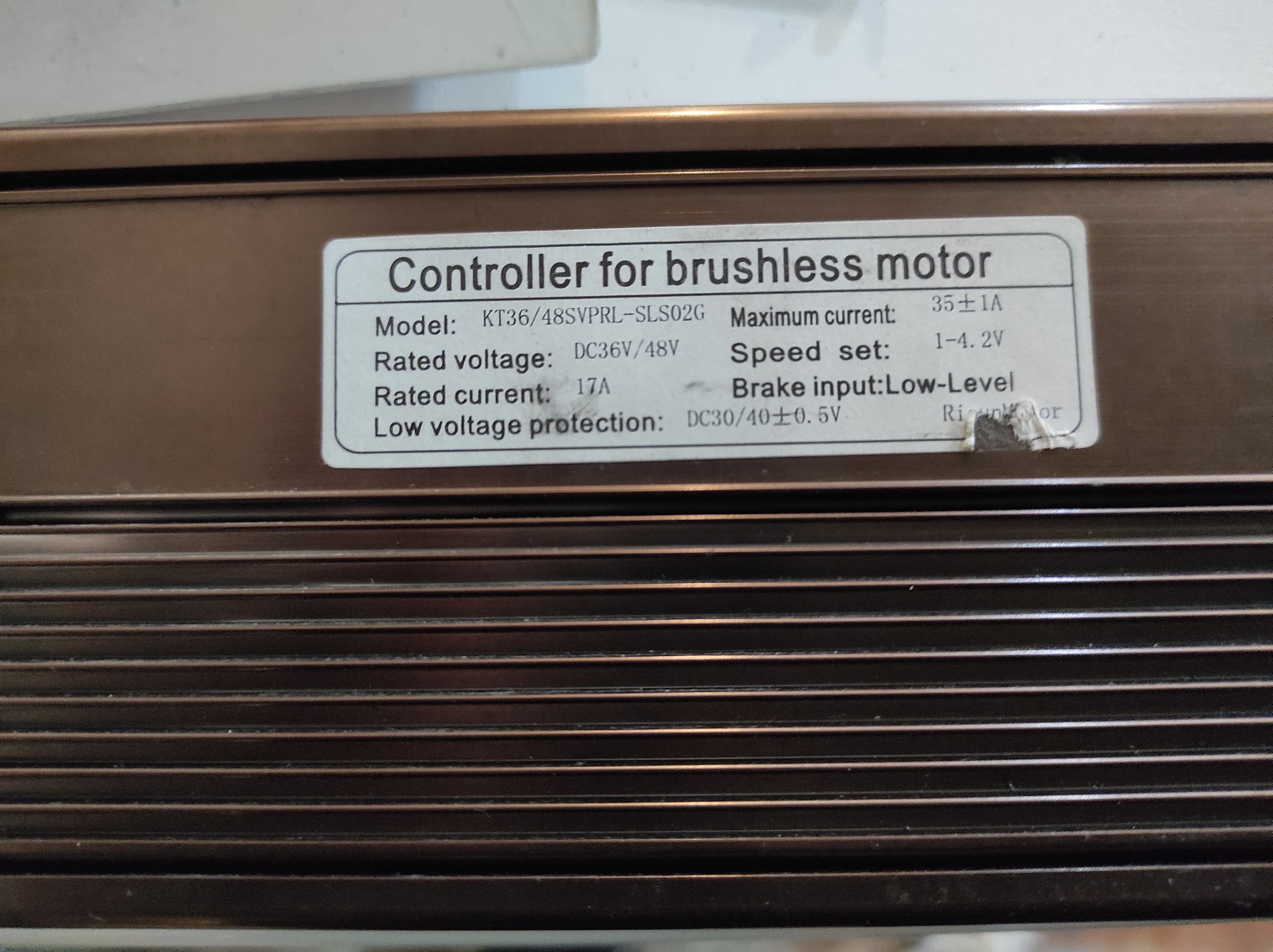

ho un problema con una centralina e il sensore PAS.
La centralina è questa:
956,5 KB
Questo è il connettore:
136,38 KB

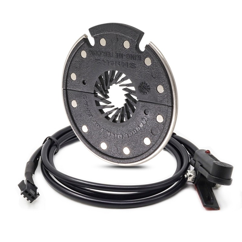

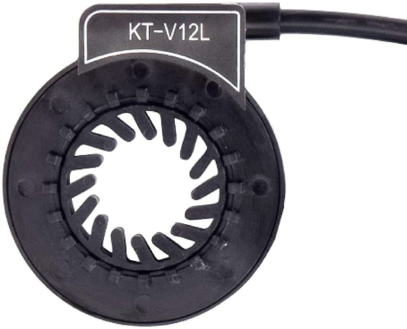

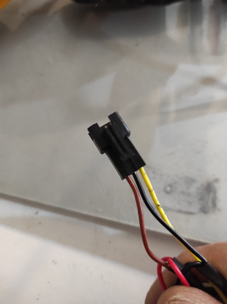

Ho provato questi due tipi di PAS correttamente collegati Nero - , Marrone o Rosso + , Giallo Segnale ma entrambi non fanno partire il motore (nel pas che ha il led rosso quando giro i pedali il led lampeggia ma il motore non gira) ho controllato il filo giallo se fosse interrotto dal connettore all'interno della centralina ma non lo è.
96,48 KB
43,41 KB
come posso risolvere?
ci vuole un tipo diverso di pas?
Grazie e buona serata.

Se quel pas non è stato acquisatto assieme alla centralina molto probabilmente emette un segnale che NON viene riconosciuto e l'assistenza non si avvia, è difficile che un pas si adatti ad una centralina qualsiasi, devono parlare lo stesso linguaggio!
Poi scusami ma pilotare una bici potente come quella (35A di corrente) con un pas è da matti, visto che tanto è assolutamente illegale è molto meglio montare un acceleratore, il pas va bene solo per potenze di 250-500W massimi...

Infatti il pas è stato acquistato in un momento successivo e probabilmente non parla la solita lingua, ma come posso trovare quello giusto? Ormai è una questione di principio.

Difficile capire quale possa essere un pas compatibile con una determinata centralina, ognuno emette un'onda rettangolare particolare che viene riconosciuta da alcune centraline e non da altre, quindi si va un po' a casaccio!

non hai lcd3 lcd5? c'è un menù dove si sceglie con in numero il tipo di pas, di solito con le kt vanno QUASI tutti...

Si ho lcd3, sono andato adesso a controllare ed avevo impostato C1 su 03 come indicato nel manuale.
E' bastato mettere C1 su 07 ed ha subito funzionato, stanotte dormo felice.
