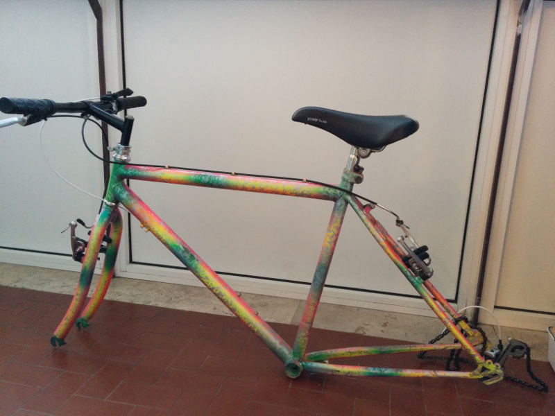

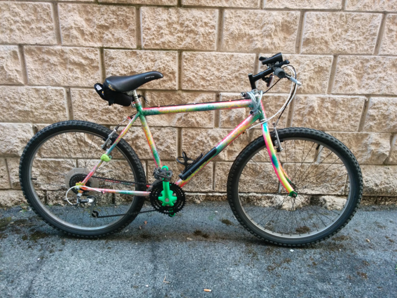

Piccola storia: La bici che vedete in questa foto è un lavoro di assemblaggio di pezzi predi da una mtb di 20 anni fà (cambio, deragliatore, leve freni, v-brake) con un telaio e guarniture di una bici trovata in una cantina che penso abbia la stessa età.
Immagine:Intera
301,61 KB

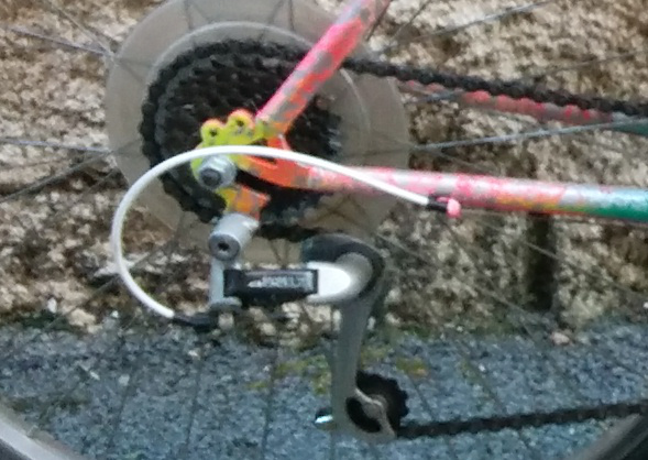

Immagine:Cambio 14/28
118,23 KB
Cambio
Lo so, la colorazione è di altri tempi, ma ha un suo fascino .

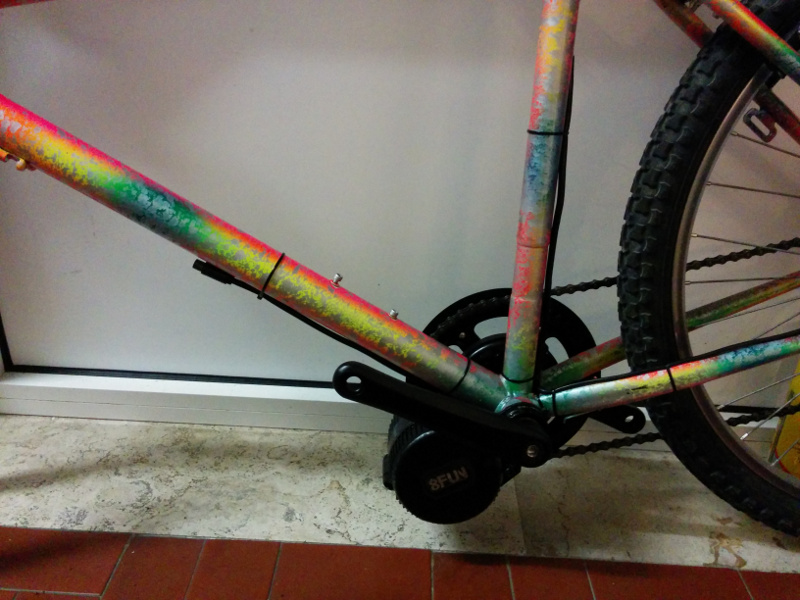

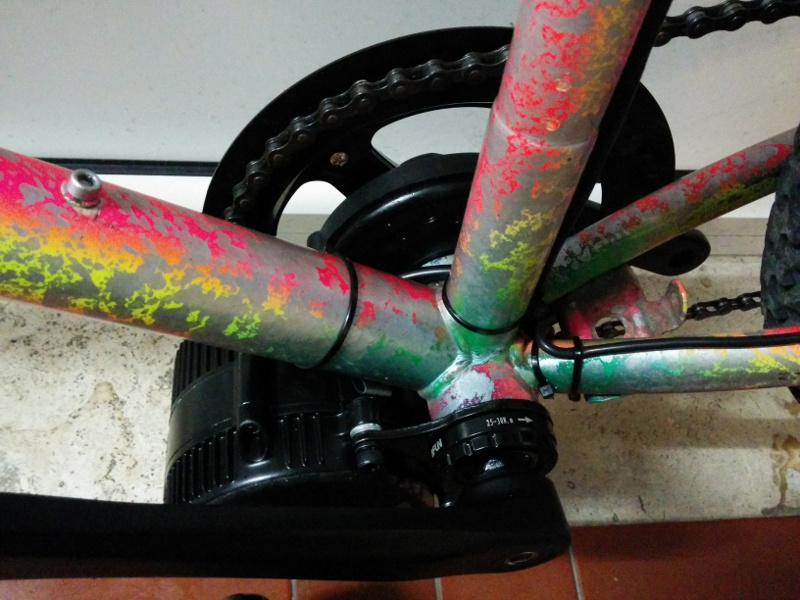

Immagine: Nuda
163,22 KB
Immagine: Motore
181,16 KB
Immagine: Motore e cavi fissati
186,3 KB
Immagine: Motore più da vicino
195,22 KB
Come avrete notato ci sono alcune cose diverse da quanto ho trovato in rete:
* Per far lavorare bene la staffa di fissaggio ho inserito due rondelle, il fatto che piegava proprio non mi piaceva
* La ghiera di bloccaggio è decisamente meglio rifinita e c'è anche l'indicazione dello sforzo di serraggio
* Ho sfilato il cavo del cambio: lasciarlo sotto il motore che strofinava proprio non era accettabile.

Ho una domanda da fare ai grandi del forum.
Il fissaggio della ruota posteriore con i forcellini (si chiamano così) rivolti verso il davanti, possono dare problemi?

Critiche de che?
Che la verniciatura è fuori moda?
I V-brakes a occhio sono più recenti della bici! Probabilmente quella bici nasceva col Cantilever.
Il BBS01 secondo me, su quella bici ci sta da dio e otterrai un mezzo robusto e divertente
utile per approcciarsi al mondo delle bipa!
I forcellini rivolti in avanti non credo proprio che siano un problema.
Magari evita l'attacco del mozzo "rapido" e sostituiscilo con un robusto perno passante di tipo "antico" sulla ruota posteriore.

Inserito il - 22/12/2014 : 09:44:47  Mostra Profilo Invia a Filippo19 un Messaggio Privato
Bene ragazzi, la E-bike 1.0 Galassia è giunta al capolinea. Sabato ho cominciato a smontarla per passare al nuovo progetto.
La cosa drammatica è che al momento sono senza bipa!
Comunque, per rendere onore a tutti, posto la foto fatta prima di smontarla nello stesso luogo dove ho fatto la I foto quando era ancora muscolare.
Immagine:E-bike 1.2 Galassia
325,8 KB
