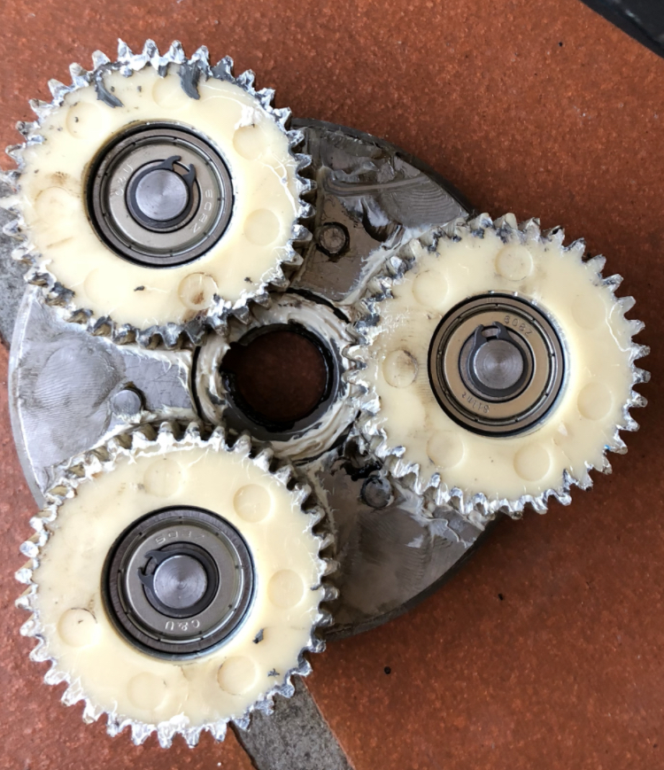

La mia bicicletta con motore bafang 8fun bfswx02-20z in partenza emette il rumore del
Video.
L’effetto è che la bici non cammina...come se gli ingranggi interni al motere non fanno presa. Dopo die o tre volte che fermo e faccio ripartire il motete fermando e riprendendo la pedalata inizia a esserci la coppia nevessaria a camminare.
Gli ingranaggi interni sembrano ok.
Poi non ho mai capito se è normale che anche con motore non alimetato (senza batteria) la bici è frenata...praticamente non utilizzabile senza batteria.
Mi aiutate?

Intanto controlla se è solo da pulire e ingrassare, poi se non funziona ancora inizia ad agitarti!!!

Devi trovare la ruota libera nuova, oppure smontare quella che hai, pulirla bene con un solvente (anche benzina) e controllare se sia rotta o solo sporca/ossidata... Talvolta pulendo ed ingrassando si recuperano.

Si può sistemare? O conviene comprare tutto il pezzo (quello della foto coi tre ingranaggi)?

Se la bici risulta frenata è colpa della ruota libera, si è danneggiata, e oltre a non "liberarsi" del tutto quando vuoi pedalare ad assistenza spenta non trasmette più il movimento dal motore all'asse quando vuoi viaggiare in elettrico... Se fosse stato un motore senza ingranaggi e ruota libera (gearless) avrebbe avuto ragione MilleMiglia, con centralina danneggiata o cavi mal collegati questi motori "frenano", ma visto che il tuo è geared la cosa non sussiste...
La ruota libera in questione è situata nella piastra portaingranaggi della foto...

Probabilmente è partita la ruota libera,quel piatto di ferro dietro gli ingranaggi. ..
