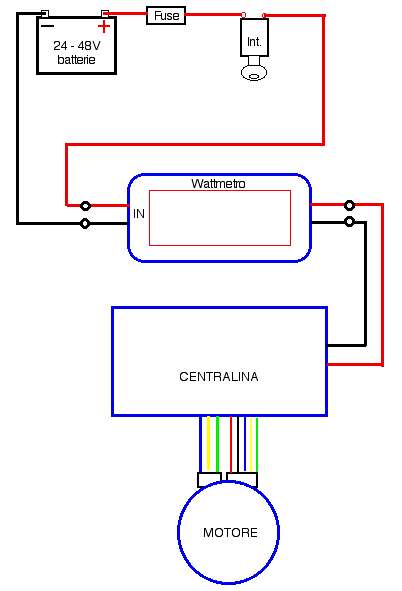

si questo dato è quanto si sa, ma quello che inetendevo io era se possibile rilevare con un'amperometro e voltmetro Corrente assorbita e la tensione in quel momento per calcolare i watt relativi e fare cosi' paragoni con quelli gia rilevati da me, Feronics & Pix
solo in questo modo si puo tentare di capire come vengono erogate le prestazioni.

Anche in questo caso posso rispondere subito: NO perchè non nessuno strumento in grado di rilevare questi dati e non saprei neanche da dove si comincia per farlo
questo è lo schema di collegamento, nel caso trovi gli strumenti
