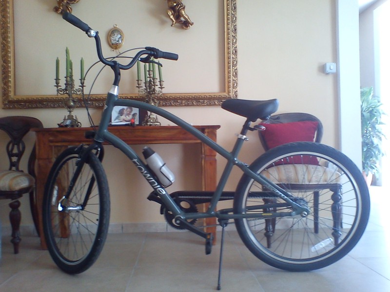

Inserito il - 22/07/2011 : 22:54:04  Mostra Profilo Invia a DartS un Messaggio Privato
Un caro saluto a tutti voi del forum!
Mi presento innanzitutto.
Sono Daniele
Felice ed un po tornato bambino, contento di pedalare su una Townie
Non so se molti di voi la conoscono, come modello.
Ho in programma di montare un kit Elettrico.
E qui chiedo il vostro aiuto con pareri e consigli.
Allego una foto per darvi un idea del tipo di bicicletta.
Grazie in anticipo del vostro interesse.
Daniele
109,3 KB

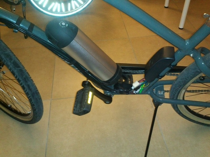

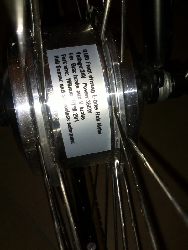

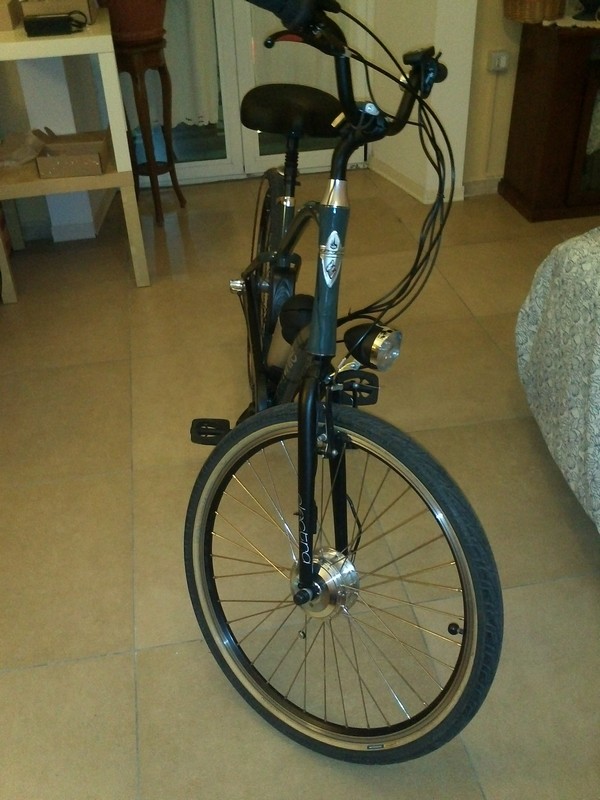

ho ordinato un kit da BMS Battery con molta preoccupazione,
dopo 2 settimane di lavorazione: spedito!
arrivato in 4 giorni con DHL
e montato in 3 giorni( lavoro permettendo).
Come primo kit sono soddisfatto ma non completamente.
In quanto una cosa non mi piace:
la ruota anteriore è fuori asse, nel senso che
è leggergente spostata sul lato,anche se è centrata sul motore , ma il motore non è centrato sull 'asse.
spero che mi sono spiegato bene!
Allego delle foto, ora in fase di completamento lavoro..
Attendo vostri consigli
121,72 KB
116,82 KB
100,08 KB
