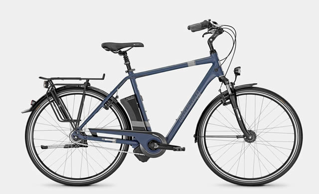

Io ti consiglio questa. E' robusta, di buona qualità sia telaistica che motoristica, la puoi usare in città ma anche per fare delle scampagnate, ha una notevole autonomia (circa 150 km), è ottima anche come muscolare.
Kalkhoff I8 G8

...azz, 150 km... è molto bella ma costa assai!

@bicifacile: non kredo ke la bici da tè citata faccia al caso suo sia x costo, x pedalata...sarò di parte ma credo ke un semplice motore al mozzo fresbee, italwin, o altro faccia proprio al caso tuo

la mia impressione è che la bici adatta a te sia una motorizzazione al mozzo un po' robusta, tipo frisbee o atala egreen o bh neos -- dico un po' robusta perché chiedi che sia molto assistita e che vada veloce, ma non avendo quasi salite se preferisci una motorizzazione più dolce hai ampia scelta
edit
@ bicifacile - in effetti il tuo consiglio non è centrato ed essendo tu un venditore professionale devi evitare di dare anche solo l'impressione di usare il forum per fare pubblicità alle bici che vendi: e proporre con tanto di foto una kalkhoff impulse da 2000 euro e passa per queste esigenze sembra appunto solo pubblicità

Anche secondo me non è necessaria la bipa consigliata da Bicifacile ma starei su una col motore al mozzo che ti darebbe sicuramente quanto desideri.
Senti, e perchè non consideri un kit da applicare ad una bici già magari in tuo possesso?
Spenderesti poco e qui troveresti dei validissimi consigli.
Inoltre per cominciare non sarebbe male così pian piano capisci cosa vuoi e cosa non vuoi da una Bipa....
