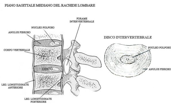

A me sono capitati episodi di crampi al bicipite femorale della gamba destra.
Ne ho parlato al mio medico e mi ha prescritto una elettromiografia degli arti inferiori, a suo giudizio il fatto che si manifesti solo alla gamba destra è segno che c'è qualche postumo di ernia discale (ne ho tre L5-S1 e altre due che non ricordo); in effetti potrei aver perso forza muscolare in questa gamba.
Io mi ero accorto da subito di aver perso sensibilità alla parte esterna del piede destro...
Inserito il - 23/08/2011 : 11:32:59  Mostra Profilo Invia a claudio02 un Messaggio Privato
[/quote]
L5-S1.. è sempre li che iniziano i problemini, è il punto dove si concentrano le forze, il baricentro del corpo, non preoccuparti, anch'io ho una lombalgia che origina da li.Il nucleo polposo delle vertebre si trova in posizione lievemente eccentrica (verso il canale centrale) e si muove, di pochi millimetri, in senso antero-posteriore durante i movimenti di flesso-estensione del busto. ormai gli interventi chirurgici sono rari perchè se è vero che sono comuni le ernie discali è altrettanto vero che con il tempo il nucleo polposo si secca un po...e non spinge piu sui nervi.molti dottori dicono che la migliore cura dell ernia discale è una lunga attesa per l'intervento..(perchè intanto che aspetti guarisci)tra l'altro non di rado la clinica è subdola e forviante.ti mettoun paio di foto in cui capisci la S1 dove dà sintomi. pedala tranquillo e non esagerare.(ma tu queste cose le sai già)
