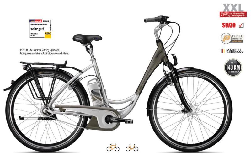

Questo sembra un prodotto interessante effettivamente, concepito proprio per persone grandi...
http://www.kalkhoff-impulse.com/int/en/models-2012/e-comfort/tasman-tour-xxl-c8.html

Direi che per la tua altezza e peso sarebbe ottima, è una bici robustissima e con buoni freni, e con il motore Panasonic potrai scegliere vari livelli di assistenza in modo da poterti allenare se lo desideri oppure fornire il minimo apporto muscolare. L'unica cosa da dire di tutte le bici elettriche che montano quella motorizzazione è che non consentono di andare senza pedalare, nemmeno con modifiche after market, e siccome lavorano tramite un sensore di coppia applicato all'asse dei pedali dovrai sempre fornire almeno un leggero apporto muscolare.
Inserito il - 11/11/2011 : 08:24:06  Mostra Profilo Invia a dipigi un Messaggio Privato
Quoto elle e Barba49,
una Panasonic a motore centrale rinforzata, collaudata e con ottimi freni farebbe al caso tuo.
tipo questa Raleigh http://www.ebay.it/itm/290625196974 versine Herren 57
o questa dall'importatore inglese
http://www.50cycles.com/product.htm?product=kalkhoff-agattu-xxl-8-speed
chiaramente telaio 57 (uomo o donna) adatto per una persona di 1,90.
per quel che riguarda la posizione di guida non credere che la posizione eretta ti aiuti: il peso che non scarichi sul manubrio lo scarichi sulla colonna!

Grazie mille anche per questa segnalazione, come bici la Raleigh è valida più o meno quanto la Kalkhoff?
Se dovessi comprare in Inghilterra c'è poi il problema della dogana, immagino...
Per quanto riguarda la postura quello che dici è vero ed uno degli aspetti ampiamente discussi con il mio medico e con il fisioterapista, la posizione eretta mi permette di eliminare un aspetto fastidioso che si verifica sollevando la gamba sinistra in una certa posizione, la posizione eretta è svantaggiosa per le ragioni da te descritte ma in questo caso per me (in questo momento) dovrebbe essere più confortevole.
Grazie di cuore
Inserito il - 11/11/2011 : 10:13:59  Mostra Profilo Invia a dipigi un Messaggio Privato
In tal caso la versione da donna (o meglio unixex a scavalco facilitato) fa per te perchè ha una impostazione più confortevole, in entrambe le versioni c'è anche in dotazione un tubo regisella ammortizzato (Suntur Nex XXL) adatto a persone di un certo peso.
La misura 57 come dicevo è adeguata alla tua altezza ma c'è da valutare che se intendi avere il busto molto eretto potrebbe andare bene anche una 53 che comporta una distanza sella-manubrio e sella-pedali leggermente inferiore e potresti anche regolare la sella in posizione ottimale(in tal caso andrebbe bene anche questa http://www.ebay.it/itm/120805530141 ).
Le specifiche esatte le trovi qui http://www.raleigh-bikes.de/de/modelle/modelle-2011/category/e-bike-comfort/model/dover-de-luxe-xxl.html
Se guardi bene le due bici sono praticamente identiche infatti Raleigh e Kalkhof vengono dallo stesso costruttore (http://www.derby-cycle.com/ ) che produce anche con i marchi Univega Focus e Rixe.
La spedizione dall'importatore inglese non comporta dogana e la bici ti verrebbe 2230€ circa (dipende dal cambio) comprensiva dell'iva inglese e trasporto
Grazie mille per le indicazioni.
La versione con scavalco facilitato oltretutto... mi aiuterebbe non poco anche nel caso aggiungessi un seggiolino posteriore per bambino...
Riguardo alla misura... così ad occhio potresti aver ragione sulla misura inferiore ma davvero bisognerebbe provarla.

per un gigante serve una "grande" bici...
Questa è abbastanza grande?

Se vuoi stare tranquillo devi acquistare un mezzo legale e quello che ti ho consigliato io ha gli ulteriori requisiti richiesti, motore centrale per garantirti assistenza anche in salita nonostante il peso, struttura rinforzata certificata fino a 170Kg compreso reggisella ammortizzato XXL, freni di sicura efficacia anche per un peso massimo (io li utilizzo da tempo e anche se ora sono sceso sotto i 100kg vanno benissimo), telaio 57 vista la tua altezza (il 53 potrebbe andarti "stretto")
Questa o l'analoga Raleigh:
66,33 KB
