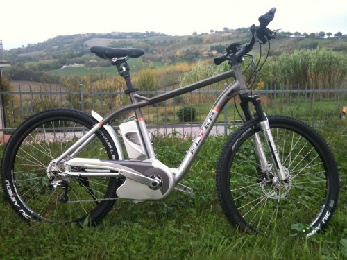

Benvenuto ! La e-race (che ho io) è una mountain bike pura con ruote da 26" , la ecross ha ruote da 28" ed è più ibrida.
Per il tuo uso potrebbero andare bene, ma su salite toste e lunghe e con carichi pesanti il bionx tende a surriscaldare. Mi orienterei fossi in te su motorizzazioni centrali panasonic o bosch .
La flyer serie S MTB potrebbe essere un bel punto di riferimento, secondo me, per i tuoi scopi :
(foto tratta da http://www.ilsitodieva.it )

Flyer Xseries nella versione con Freni Magura Louise e cambio Sram Dual Drive, per esagerare quella con cambio Rohloff. Però la prima se non ricordo male è sui 4000 (di listino) e l'altra 1000 in più (sempre che non siano aumentati i prezzi per via del Franco svizzero alle stelle...).
http://www.biketech.ch/m/mandanten/145/topic11597/story31223.html
