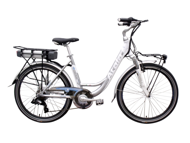

Nel mio post precedente chiedevo un aiuto per la scelta della mia prima Bipa.
Ad oggi non ho ancora deciso, ma vi propongo di valutare due bici che sono state messe in vendita da pochi mesi e delle quali si parla poco sul forum. Mi sono state proposte entrambe a 1100 euro.
ATALA E-SCAPE
Telaio: Alluminio 26"
Forcella: Ammortizzata
Guarnitura: Alluminio 42T, 170mm
Cambio: Shimano TX55D
Comando cambio: Shimano SL-RS35 RevoShift, con indicatore ottico
Freni: Avid Alluminio V-brake
Ruota libera: Shimano MF-TZ21 14-28, 7V
Sella: Selle Royal RIO Plus Lady
Cerchi: A Alluminio, doppia camera
Coperture: Antiforatura 26"x1.75" con banda riflettente
Illuminazione: Fanale anteriore a 1 led, 10 lux, con “Reverse Beam Technology” / Fanale posteriore a 2 led / Comandati dal computer a manubrio.
Motore: Brushless 36 V, 250W, sulla ruota posteriore
Batteria: Litio_Polimeri 36V, 10Ah, peso 3,2 Kg
Tempo di ricarica: fino a 8 ore
Cicli di ricarica: 500 cicli
Autonomia: Normal: 50/70 Km - Eco: 70/90 Km (con batteria carica e 75 Kg di carico)
Massima velocità di assistenza: 25Km/h

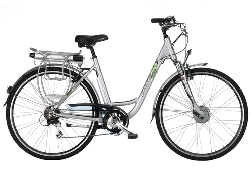

BIANCHI PUCH GOING
Mozzo anteriore : E-Motor incorporato
Motore 250W, posizionato nel mozzo anteriore, 3 livelli di assistenza
Batteria Li-ion 37V 10Ah
Telaio città Donna, alluminio ruota 28"
Tempi di ricarica 5h
Forcella ammortizzata da 28", corsa 45mm
Blocco batteria : lucchetto batteria
Comandi : Shimano 8v Alivio
Display a LED con controllo al manubrio
Cambio Shimano 8v Alivio
VelocitàMax 25 km/h (in modalità pedalata assisitita)
Pignoni Shimano 8v 11/32T
Autonomia
50 km (in modalità 1, temperatura d'esercizio 20° , peso ciclista 70kg)
Freni V-Brake in alluminio
Peso 24 kg con batteria
91,84 KB
Le foto e le caratteristiche si riferiscono ai modelli da donna in quanto nel mio specifico caso, le preferisco, in modo da farla utilizzare all'occorrenza anche da mia moglie.

Anche se personalmente preferisco i motori posteriori in questo caso, vista la collocazione posteriore della batteria, opterei per la Bianchi anche per il rapporto in più al cambio.
Un pò millantate le autonomie, è chiaro che se pedali con forza e metti l'assistenza al minimo puoi anche fare 1000Km con una ricarica...
