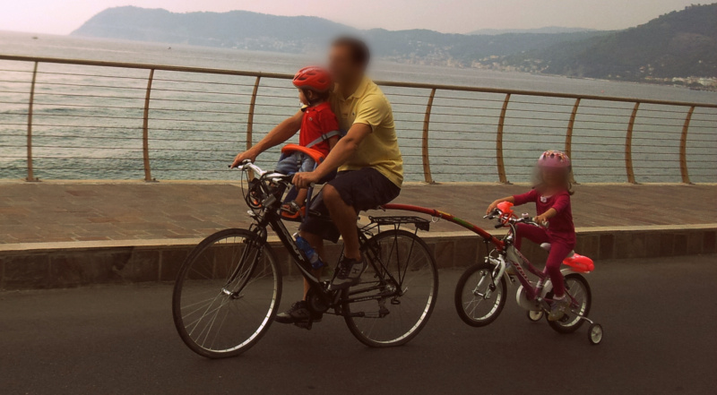

Questa è la mia situazione:
140,76 KB
(Il Trail-Gator l'ho comprato grazie ai consigli di questo forum ;) )
In città ed al mare vivo in zone collinari, in montagna sono circondato da stradine sterrate di ogni tipo. Ipotizzando inizialmente una pieghevole (http://www.jobike.it/forum/topic.asp?TOPIC_ID=11305) ho poi considerato l'utilità di dotarmi di un portabici per gancio traino (http://accessories.volvocars.com/AccessoriesWeb/Accessories.mvc/it-IT/IT/XC60/2011/D3/Manual/all/ShowDocument/VCC-427822)
Con la bici elettrica mi piacerebbe:
- uscire da casa e percorrere agevolmente le strade in salita e discesa
- affrontare una salita breve, ma molto tosta che devo percorrere per arrivare a casa
- "trainare" mia figlia e portare mio figlio sul seggiolino
- portare i bambini in percorsi in mezzo alla natura nel fine settimana
- fare mtb in montagna
- percorrere stradine e sentieri in montagna
Venendo alla vostra scheda:
Sia città sia escursioni. Il percorso è genteralmente collinare. Al mare ed in montagna la userei ogni giorno. In città più nei fine settimana. Mi piacerebbe usarla anche sui sentieri ed in montagna.
Corporatura media sia io sia mia moglie, con due bambini piccoli da portare, uno sul seggiolino (per ora) e l'altra mediante Trail-Gator (o magari in futuro con il Follow-Me)
Assistita
Potente in salita. Al mare la salita è breve, ma ripida. In collina e in città è più dolce, ma si va su per chilometri. Inoltre la vorrei usare in montagna.
Ammortizzata è meglio.
Sto programmando con amici una vacanza in bici in Olanda, quindi una buona autonomia mi tornerebbe utile.
Non saprei, perché non ho mai provato a trascorrere molto tempo con una bici elettrica.
Preferirei avvalermi dell'assistenza tecnica e vorrei un prodotto con una buona garanzia.
Grazie a tutti per l'aiuto!

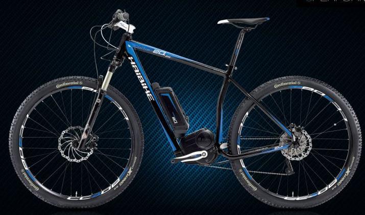

Ti ringrazio molto Gabyzio per il consiglio. A me effettivamente piacciono molto la Haibike eQ Xduro FS RX - http://www.haibike.de/produkte_detail_en,998,6494,detail.html -, la Ktm E-Lycan - http://www.ktm-bikes.at/e-bike/e-bike/eLycan.php?lang=IT - e le Flyer della serie X.
Naturalmente, non posso prendere nessuna delle tre perché mi sembra non esista il modo di alloggiare un seggiolino su una biammortizzata. Mi manterrei egualmente su un prodotto molto sportivo. In montagna vado in vacanza a 2 Alpes - http://www.les2alpes.com/it/ete/mountain-bike/piantina-delle-piste-di-mountain-bike.html - dove, anche se per il downhill non posso chiaramente usare una bipa, penso possa con quest'ultima essere molto piacevole fare escursioni con la famiglia (...tra l'altro, anche a Torino un bel percorso passa proprio a 100 metri da casa mia...)
Ho letto moltissimi messaggi sul forum e in giro e mi sembra che chi ha provato la Ktm E-Race - http://www.ktm-bikes.at/e-bike/e-bike/eRace.php?lang=IT - ne sia rimasto soddisfatto. Mi sembra tuttavia che i motori Bosch riscuotano consensi maggiori...
Inoltre, non potendo optare per una biammortizzata, anche una Kalkhoff o una Flyer penso possano essere prese in considerazione. Insomma, sono ancora un po' confuso...
Per quanto riguarda la dotazione famigliare, penso di passare dal Trail-Gator al Follow-Me - http://www.followme-tandem.com/ -

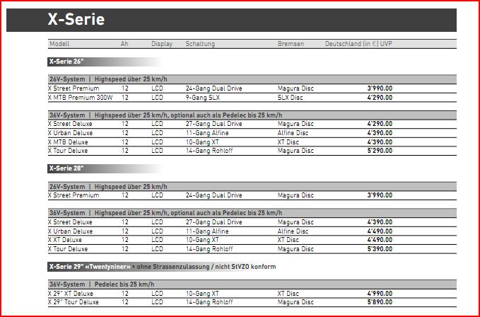

un panasonic 300W abbinato a un cambio dual drive,
Il Pansonic 300W può circolare in strada? Generalmente a che tipo di multe andiamo incontri se fermati mentre circoliamo con motori superiori ai 250W? E' previsto il ritiro del mezzo?
Il dual drive lo consigli per la possibilità di cambiare da fermi?
a rigore non è legale, ma è certamente la difformità più veniale e difficile a rilevarsi tra le molte irregolarità che circolano, non soltanto perché è un mezzo legale in altri paesi europei e non da noi solo per un ritardo nella ricezione di normative che però sono destinate presto a cambiare, ma anche perché non dà alcun segno di questa leggera irregolarità, che può essere semmai messa in luce solo da una perizia in caso di incidente... in linea generale comunque, no, non può circolare e le sanzioni per i mezzi fuori norma sono molto pesanti, includono la confisca e multe rilevanti
è una funzione apprezzabile questa, ma per un ciclista esperto non è poi fondamentale, e comunque tra i cambi interni ce ne sono di più comodi sotto questo aspetto... il dual drive ha più che altro secondo me il vantaggio di offrire una notevolissima escursione a un costo non pazzesco (a differenza del rohloff per intenderci), e soprattutto ha il vantaggio che c'è - cioè ci sono bici sia flyer che kalkhoff con queste caratteristiche

Infine ho visto che utilizzi il Trail-Gator che avevo intenzione di usare anch'io per collegare una bicina (Atala) identica a quella della tua piccola in foto, per farci salire il mio Ale (5,5anni) nei tratti più ripidi. Volevo chiederti un tuo parere sulla praticità d'uso e sulla funzionalità di questo attrezzo. Grazie in anticipo per la risposta.
Semmai, grazie a te per la tua. Mi sono trovato molto bene. E' un giochino divertentissimo e i bambini ne sono entusiasti e oltre a "bici, bici" ora ripetono continuamente "trail-gator" (con più o meno successo...).
Non mi dilungo sul montaggio. Penso che con il tuo livello di esperienza non sia un problema... Una volta montato, a riposo, rimane sulla parte sinistra del portapacchi. Durante la pedalata, nel mio caso, lo si sente leggermente contro la coscia. A me non ha dato alcun fastidio. Quando arriva il momento fatidico del "Papà... sono stanca" l'operazione di aggancio è velocissima. Lo si sgancia dall'anellino in plastica e lo si aggancia alla bici del bambino. Il tempo di svitare e avvitare nuovamente e il gioco è fatto. La tua pedalata è leggermente appesantita, ma io dopo un po' non ci ho fatto neppure più caso. Riguardo alla manovrabilità, sono rimasto particolarmente stupito. Ho trainato la bambina nel centro di Alassio, paesino ligure con i vicoletti stretti e per di più in presenza del turismo di fine settimana, e non ho avuto problemi. Sotto il sellino il gancio può ruotare, in questo modo nelle curve la bici della bambina gira. Bisogna naturalmente fare attenzione a non prendere le curve troppo strette.
La bambina si è divertita tantissimo. Anche quando la trainavo lei continuava a pedalare, quindi aveva la sensazione di impegnarsi anche se in realtà non faceva più fatica.
La qualità del prodotto non mi sembra granché, un po' tozzo e pesante. Però per ora fa bene la sua funzione.
Sulla bipa invece vorrei provare il Follow-Me perché pensa sia più adatto allo sterrato e mi consentirebbe di spostare il seggiolino del più piccolino dietro. Ormai ha due anni e inizia a non essere più comodo per me pedalare con il seggiolino montato davanti.

Secondo me l'haibike col bosch in posizione centrale e protetto all'interno della culla sarebbe perfetta, se non fosse effettivamente per la scarsa autonomia della batteria.

Mi pare che sia emerso un orientamento per sperimentate bici a motore centrale che assicurano una proverbiale affidabilità, ottimo tiro in salita, silenziosità... ; tutto questo si trova già nelle versioni base intorno alle 2000€ ma volendo orientarsi verso una biammortizzata con tutti i componenenti al top siamo arrivati alla Flyer X (che io non comprerei mai visto le magre finanze ma sicuramente non ti deluderà)
Elris ha scritto:
... Mi auguro di ricevere quanto prima il listino 2012 per approfondire le caratteristiche. Cosa ne pensate?
Servito:
81,68 KB

Xtr - Dual Drive: Il primo penso sia un 11-36 (la corona del Panasonic è una 41, giusto?). Ho letto molte delle vostre dissertazioni passate sull'argomento, ma, premettendo che non mi metterei mai a cambiare il pignone e non mi interessa la velocità su strada, l'Xtr riesca a salire quanto un Dual Drive? Qual è il suo limite? Esiste una pendenza nella quale l'Xtr non riesce più salire e il Dual Drive ti consente si continuare agevolmente?
Xt - Xtr: In realtà, nel listino gentilmente allegato, compare la dicitura Xt. Avrò capito male io?

Flyer 2012: le consegne inizieranno a marzo 2012. Non è esattamente quello che sperassi...

Per quanto riguarda il dilemma cambio, ammetto che anch'io sono un po' confuso, direi che ci dovrebbe venire in aiuto Ferroni. Ad esempio la Kalkhoff che provai io col dual sram, pur essendo favolosa sembrava mostrare un po' la corda proprio sulle pendenze notevolissime, pero' non ricordo che pignoni montasse e resta aperto questo dubbio se regge una coppia esagerata, non impossibile in uso offroad.
Hai visto anche l'haibike 29" col bosch ?
56,64 KB

job ha scritto: Hai visto anche l'haibike 29" col bosch ?
L'estetica è eccezionale. Peccato non sia una full e la batteria 8Ah, 36 volt, 288 Wh sembra veramente un po' scarsina...

- l'indicazione del cambio è effettivamente XT e non XTR
- un dual-drive e un xt riescono ad affrontare salite egualmente ripide; il dual drive potrebbe consentire una maggior velocità, l'XT è comunque nettamente più adatto per gli aspetti del MBT.
Lui dice che con una X ci ha fatto "di tutto", dunque la solidità dei componenti dovrebbe essere più che adeguata per discese impegnative, escludendo le competizioni di downhill ad alta velocità. Da questo punto di vista, sarebbe molto interessante capire fino a che tipo di percorsi se la possano cavare bene questi modelli mantenendo andature adeguate.

Qualcuno sa dove si possano trovare i listini Flyer con tutte le caratteristiche tecniche delle bici?
Inserito il - 03/10/2011 : 17:42:27  Mostra Profilo Invia a elle un Messaggio Privato
per i modelli 2011 funziona bene il sito del concessionario tedesco: www.swissflyer.de
per i modelli 2012 non lo so
comunque per tua moglie, se vuoi una bici analoga (motore sportivo, batteria di grande capacità, ruote da 28 e adatta alle escursioni) guarderei ai modelli di punta della serie T (o L), naturalmente con telaio aperto, specie se bisogna montare un seggiolino
ma la X a cui ti sei orientato è una 26 o una 36 V ? fai in modo che la seconda bici usi lo stesso standard
edit, è una 36V... a questo punto l'altra bici - quella "comoda" - potrebbe essere una T11 telaio aperto o una L11 (attento alla taglia, fatti consigliare dal venditore)
Inserito il - 03/10/2011 : 18:44:53  Mostra Profilo Invia a dipigi un Messaggio Privato
Il listino Flyer con caratteristiche essenziali del 2012 lo trovi nella sezione Prezzi e Mercatino
le Flyer News del 2012 sono molto stringate :
http://biketech.ch/m/mandanten/145/download/Neuheiten2011_HaendlerBrosch_Eurob11_fr_A1.pdf
