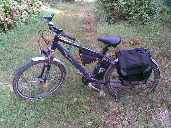

6251 Messaggi
Inserito il - 30/09/2011 : 22:22:15  Mostra Profilo Invia a pilotaDD un Messaggio Privato
vabbè, visto che Parimapari resta neutrale tocca a me contrastare il partito dei filotedeschi...
si, dalla tua descrizione tu cerchi una bipa con sistema Panasonic. Che ti da la sensazione di pedalare solo con le tue gambe anche se poi ti rendi conto che da solo non andresti mai così veloce o magari nelle salite non andresti mai e basta...
Con una batteria standard da 12Ah i tuoi 50km di autonomia ce l'hai sicuri, anche qualcosa in più.
Ma se il tuo budget è limitato...io ho una BH Emotion, con sistema Panasonic appunto. Pagata circa il 20% meno di una Kalkoff ma io ne sono completamente soddisfatto. Tra l'altro avendo comprato una Kalkhoff (usata) per mia moglie e avendole usate tutte e due in città come sulle mulattiere posso fare pure i confronti e non vedo sinceramente un vantaggio a favore della bicicletta tedesca, nonostante il prezzo maggiore.
Il punto è se vicino a casa tua c'è un rivenditore di BH...
Ciao e buona scelta!
