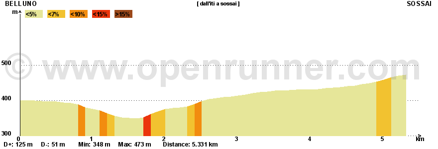

Ciao, vi scrivo da Belluno per un consiglio:
ho letto quasi tutte le discussioni del forum e mi sono cimentata anche con quelle tecniche, anche se sono davvero digiuna di tutto e non riesco a venirne a capo, quindi faccio a voi la domanda:
mi hanno prestato una Malaguti Yamaha Pedalight che però ha 10 anni: la uso per andare a lavorare, ma ho l'impressione che su questo itinerario con molte salite non mi assista più di tanto!

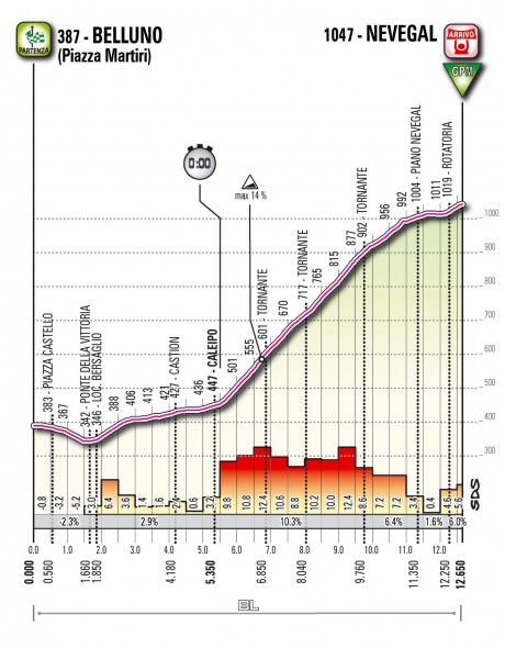

devo fare i primi 6,5 km circa della cronoscalata del nevegal (vi allego il profilo)
Ad un negozio qui vicino mi offrirebbero una Aurora Elettra a 700 euro, perchè ora tengono un nuovo modello Lombardo; l'Elettra ha la batteria Li , 24V e 10A.
La bici in prestito posso anche tenerla a lungo, ma non so se vale la pena cambiare la batteria: ho letto sul forum che comunque è una bici che prevede sempre sforzo muscolare!
Non riesco a capire se faccio fatica perchè la batteria (Nimh)è vecchia o perchè la bici è fatta così!
Ora vi chiedo: cosa mi consigliate? L'aurora Elettra può fare salite dure (ne avrò circa un km in tutto)? O invece cambio le batterie alla pedalight e se poi me la richiede indietro pazienza?
Ho comunque compilato la traccia per la prima bici, anche se non ho ancora calcolato le pendenze della mia strada.

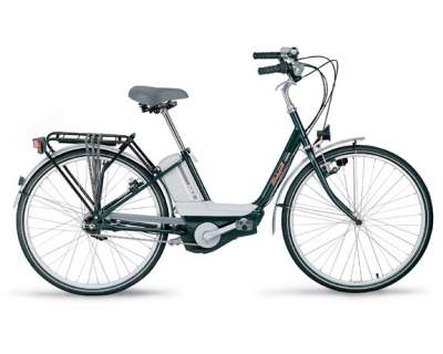

La Mlaguti questa?
16,03 KB
pur non avendo un motore potente (235W) e una logica di assistenza molto leggera, in una salita così ti avrebbe dovuto portare su abbastanza agevolmente, probabilmente le batterie saranno andate, se non è stata mai ricellata saranno delle vecchie NiCd.
Se la Malaguti nonostante l'età è in buone condizioni e non hai paura che chi te l'ha prestata una volta che la rivede pimpante non la rivoglia indietro, ti conviene senz'altro cambiare la batteria, magari con una al litio.

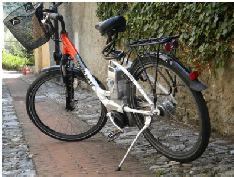

3. ne ho trovata una agattu (anche qui provo a inserire la foto) ma la signora dice che il modello è F e ha 2 anni ma io non trovo corrispondenze: mi aiutate? quanto vale usata?

sull'agattu attenzione a una cosa: c'è una versione a motore anteriore (che secondo me si chiamava proprio F) che non è assolutamente consigliabile per le salite --- quella della foto invece è una a motore centrale se non vedo male
per tutte le bici usate, l'elemento più delicato è la batteria... le batterie panasonic hanno la possibilità di effettuare una diagnostica: a batteria carica si tiene premuto finché i led non si accendono, si spengono e si riaccendono - se si riaccendono tutti la batteria sta molto bene... considerando il costo di una batteria pansonic nuova direi che questo dato è decisivo per stabilire il prezzo dell'usato

infatti ho chiesto alla venditrice è si è sbagliata: ilmotore è centrale. le ho chiesto di fare anche la prova batteria e si accendono tutte le tacche. la bici ha due anni, usata solo 20 volte ma mai fatta scaricare del tutto. ha 8 cambi ma non sa qual'è il modello.
quanto posso offrire? aiutatemi per piacere!
Inserito il - 19/10/2011 : 16:15:50  Mostra Profilo Invia a elle un Messaggio Privato
dovrebbe essere c8, una buona bici... dati i tuoi percorsi metti in conto la possibilità di dover intervenire sui freni, che non erano il suo punto forte, e sui pneumatici, che possono aver sofferto della lunga sosta, ma non è detto

La Agattu della foto è perfetta, è una gran lavoratrice, indistruttibile!
lo so bene perchè ce l'ho avuta e poi l'ho ricomprata, tutto sommato se la misura del telaio fosse giusta direi che sia la bici che non devi farti sfuggire e con una accorta trattativa magari porti via a buon prezzo, per la batteria: se è stata conservata in luogo fresco dovrebbe essere ancora in formissima e durare ancora diversi anni.

Inserito il - 27/12/2011 : 13:08:02  Mostra Profilo Invia a fra70 un Messaggio Privato
l'ho comprata!!!
grazie a tutti voi che mi avete supportato, ho comprato una agattu usata, anche perchè non sono riuscita a trovare il modo di cabiare le batterie.
non ve lo avevo detto prima perchè me l'ha ritirata mio padre a genova e io l'ho vista solo oggi! le batterie accendono tutti i LED, l'ho provata sulla supersalita della casa e.... è meravigliosa!!
l'ho pagata 1100 euro: soo una frana a trattare, ma comnque spero di godermela. vi faccio sapere appena faccio un bel giro, magari in montagna!
le istruzioni però sono solo i tedesco: sapete se le posso trovare qui nel forum almeno in inglese?
ciao e grazie dell'appoggio!

Uè, certo che la cosa è buffa: una genovese che vive a Belluno che trova e compra una Kalkhoff usata a Genova, dove di pedelec ce ne saranno una trentina in tutto
Complimenti fra, è una gran bici e ti darà grande soddisfazione.
Per il manuale vedrai che qualche spulciainternet te lo trova, anche se l'unica istruzione fondamentale e necessaria è:
- pigiare il pomello di accensione, salire in bici e pedalare

fra70 ha scritto:
l'ho comprata!!!
OTTIMO ACQUISTO!
Vedrai non avrai a pentirti.
La batteria se veramente ha fatto pochi chilometri e non è stata esposta ad alte temperature è praticamente nuova (al massimo ha perso un 5-10% di capacità).
La bici è veramente di qualità, praticamente indistruttibile e normalmente non necessita di nessuna particolare manutenzione (pattini freno a parte) , e in più in un futuro (speriamo remoto, almeno 4-5 anni) batteria nuova e ancora migliaia chilometri di onorato servizio... attualmente su internet la 8Ah si trova a 250€ (dalla Germania) per cui anche il prezzo è accessibile...
Il manuale in italiano scaricalo dal sito ufficiale Derby Cycle e per ogni altra cosa che ti viene in mente chiedi pure:

Inserito il - 28/12/2011 : 09:33:56  Mostra Profilo Invia a fra70 un Messaggio Privato
in effetti facendo il test si accendono tutti e 5 i led e la bici sembra proprio nuova!
sono molto contenta, vi racconterò appena la metto in strada.
