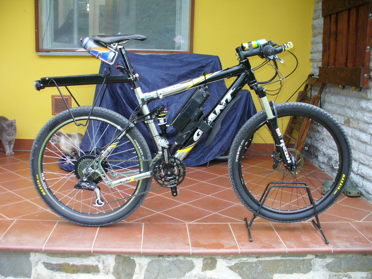

Saluti a dirtyrider. probabilmente mi propomìngo tardi ma, come si diceva, meglio tardi che mai.
La batteriasul portapacchi la eviterei perchè sbilancia e fa girare il portapacchi sul cannotto sella.
Scegli la batteria più stretta e agganciala al telaio.
Allego una foto della mia bici montata da Alcedo nel caso tua vessi ancora bisogno di spunti.
Motore BPM 250W batteria 36v 11,6ah e vai dove vuoi. Alla massima potenza la campagna se la mangia.
