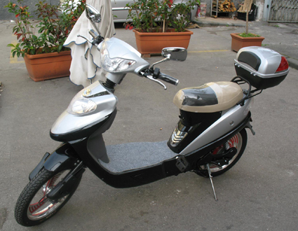

Salve, sono una ragazza di 22 anni e vorrei comprare una bicicletta elettrica + a forma di scooter, ovviamente per usarla in città.
Oggi a Pompei (Napoli), un venditore mi ha fatto provare questo:
http://www.vispinisrl.it/biciclette.htm (è la foto n.5 quello grigio).
La marca è e-bike. Sapete darmi qualche informazione al riguardo?
Mi ha detto ke la batteria dura circa 45 km, ed è di 46 volt, inoltre ha la pedalata assistita. Costa 700 euro.
Dato che non ho mai avuto uno scooter o bicicletta elettrica, vorrei chiedere il parere prima di acquistarne uno.
Inoltre e' vero che una qualsiasi bicicletta elettrica o scooter elettrico ha difficoltà nelle salite? Nel senso che si potrebbe rompere e portare danni.
Chiedo aiuto a voi, se potete darmi qualche informazione al riguado ne sarei ben lieta.
Grazie, Giusy

Per quanto riguarda il modello da te individuato, che dovrebbe essere quello in foto:
148,28 KB
vorrei chiederti se, in prova, per azionare il motore dovevi pedalare o se il motore funzionava anche senza pedalare.

se potessi aiutarti a NON comprare il catafalco da te evidenziato, ne sarei ben lieto!
Intanto per cominciare ti dico che di quei robi lì me ne sono capitati trta le mani parecchi, e oltre a non essere bici elettriche sono veramente inguidabili e inaffidabili.
A quel prezzo puoi sicuramente trovare qualcosa di più affidabile, esteticamente piacevole, e soprattutto a norma, di quello pseudo-scooter, vedi tra le varie offerte e prezzi, come Tino ti ha già detto, e non te ne pentirai!!!

Come pensavo.
Si tratta di un veicolo fuorilegge, perchè, a norma del C.d.S. e relative disposizioni in materia, in una bicicletta a pedalata assistita il motore si aziona solo col movimento dei pedali e l'eventuale "acceleratore" serve per regolare la potenza erogabile. Se acquisti quel veicolo sei passibile del suo sequestro con una salata sanzione amministrativa.

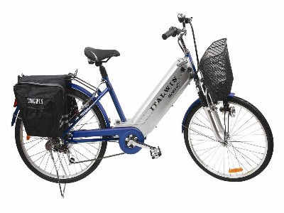

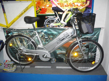

Considerate le tue esigenze e per restare su quella fascia di prezzo, ci sono delle buone biciclette elettriche come la Dinghi (in varie versioni, da ultima la Special che riunisce alcune ottime caratteristiche del modello superore, chiamato Frisbee) o la Italwin De Luxe. Basta visionare i modelli nell'apposita sezione.

quella è robaccia cinese venduta da importatori senza scrupoli: perché ti sta proponendo un mezzo illegale senza nemmeno avvisarti dei rischi a quanto capisco (sequestro e un paio di migliaia di euro di multa tutto considerato: che ti pizzichino non è improbabile visto che all'apparenza è precisamente uno scooter, solo senza targa, sicché salta un po' all'occhio); perché ti ha detto sciocchezze sulle salite, che una vera bici elettrica fa con minore o maggiore agio a seconda della tecnologia, ma talvolta con assoluto agio e sempre senza danno, mentre questo affare impedalabile semplicemente non può; e perché in breve quella che ti sta proponendo sicuramente non è una bici elettrica secondo nessun criterio sebbene lui la venda sotto questo nome
