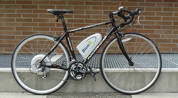

outside1
1403 Messaggi
Inserito il - 27/01/2008 : 21:46:43  Mostra Profilo  Visita l'Homepage di outside1 Invia a outside1 un Messaggio Privato
per considerare un kit in una bici da corsa, forse ci sta un Crystalyte, come larghezza per la forcella, ma dubito se è un modello vecchio che abbia la possibilità di farci passare il perno da 10mm, senza contare poi dove mettere le batterie, i freni taglia motore, acceleratore , centralina ecc. a meno di kit come questo, che poi non penso sia reperibile da noi

Inserito il - 27/01/2008 : 22:38:35  Mostra Profilo Invia a elle un Messaggio Privato
ah ecco, grazie outside
il bionx è reperibile in francia al momento, e ci avevo anche pensato per ugo, come pure alle matra che lo montano e dovrebbero essere disponibili in italia, ma - a meno di novità che non conosco in fatto di batterie - non ci troviamo con l'autonomia

le matra le puoi vedere qui: quelle col bionx sono le i-step e no, non sono particolarmente veloci (puoi riprogrammarle fino a 32kmh se non sbaglio) ma molto leggere e scorrevoli
le bici con motore panasonic sono modificabili senza problemi nel modo che ho detto, in genere le 28" sfiorano i 30kmh, le versioni hs della flyer passano i 35
la gestione dell'energia panasonic ha pochi rivali, quindi non mi rivolgerei al motore al mozzo per una maggiore autonomia, mentre direi che è vero che sul tuo tipo di percorso un motore al mozzo con regolatore di assistenza può offrire una maggiore modulabilità

io avevo inteso la "libertà" del motore al mozzo come modulabilità dell'assistenza, maggiore di quanto consenta il panasonic secondo il raffronto diretto fatto da job col nano (spezzandomi il cuore, perché come si sa del panasonic io sono innamorato)... forse, dato quel tipo di uso poter scegliere un livello di assistenza che va dall'uso alla outside alla sostituzione completa può essere un vantaggio
