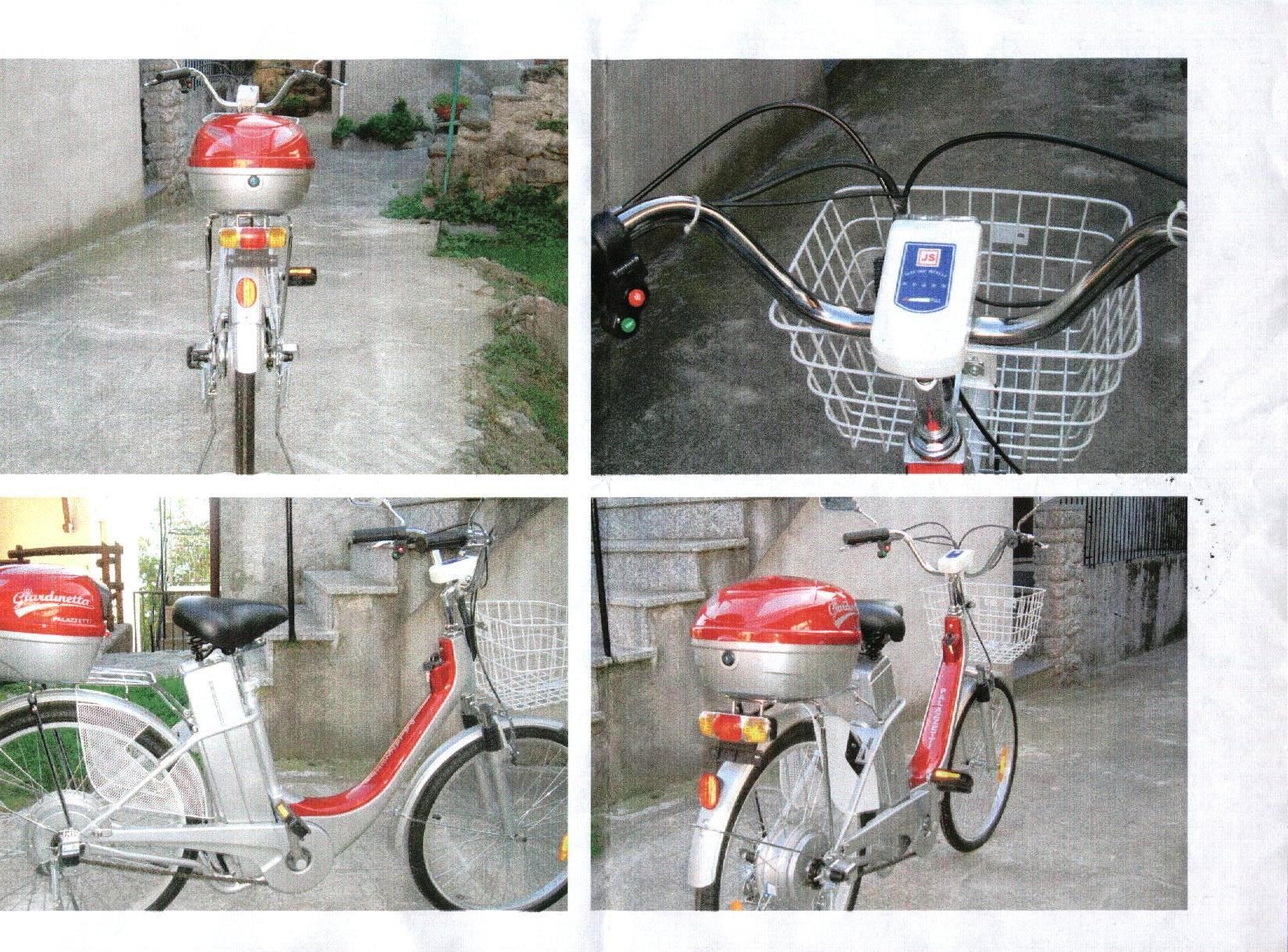

Ecco le foto che ho a disposzione, spero di averele allegate in modo corretto e che possiate darmi una mano a capire di che mezzo si tratta.
Per i dati tecnici mi ci vuole più tempo perchè il proprietario non è subito rintracciato.

Inserito il - 28/11/2007 : 16:16:26  Mostra Profilo Invia a elle un Messaggio Privato
sì, è una vecchia conoscenza
cioè una classica cinese economica
non è il tipo di bici che consiglierei, meno che mai per un uso quotidiano: poco affidabile, molto pesante e se senza cambio - come mi pare - poco versatile e inefficiente in salita... da verificare inoltre che sia a norma, ossia non abbia il funzionamento del motore indipendentemente dalla pedalata...
tuttavia, se sei capace di cavartela sia con la meccanica di una bici sia con un po' di elettronica, può fare il suo lavoro: perché sia utilizzabile però verificherei almeno che non abbia potenza inferiore ai 250W, tensione inferiore ai 36V e batterie di capacità inferiore ai 12ah... il valore non te lo so dire, è un tipo di bici che si trova su ebay intorno ai 250-350 euro mediamente (se, come credo, le batterie sono al piombo)... ma hai capito che non mi convince
edit: per una economica "sicura" non mi terrei sotto la italwin deluxe o la dinghi express, entrambe a listino a 780 euro (da scegliere in base alla vicinanza e affidabilità del concessionario) - o in alternativa e forse meglio, se sei il tipo che se la cava in queste cose e tua moglie ha già una bici con cui si trova bene, il kit nine continent in vendita su ebay, che, aggiungendoci batterie ecc., dovrebbe permetterti di cavartela con meno della metà

Inserito il - 29/11/2007 : 19:52:27  Mostra Profilo Invia a gigi35 un Messaggio Privato
[quote]elle ha scritto:
bravo gigi! è proprio la stessa... hai il link?
http://www.biciassistita.com/bike_elettrica_up_positive_serie4.htm
mi sembra la stessa venduta con il nome up-positive tecnologia italiana 2 anni di garanzia sulla bici,6 mesi sulla batteria e motore da salita,secondo me e' una buona bici.
bodo74
748 Messaggi
Inserito il - 29/11/2007 : 22:13:04  Mostra Profilo  Visita l'Homepage di bodo74 Invia a bodo74 un Messaggio Privato
per gigi 35:
leggendo un pò sulla bici da te citata trovo alcune incongruenze che mi piacerebbe farti notare:
"Questo modello è stato progettato per consentire una agevole pedalata anche a batteria scarica," (magari chi lo ha scritto non l'ha mai provata a motore spento oppure è Bettini)
"Di peso contenuto, circa 38kg incluso batteria " (beh più pesante la vedevo dura francamente)
"Monta un nuovissimo motore da 200watt" (anche questa non è male come battuta)
e poi dulcis in fundo "Tempo ricarica completa: 4-6 ore " (diciamo pure 8 e non ne parliamo più)
www.ciclienrico.com

Inserito il - 29/11/2007 : 22:54:13  Mostra Profilo Invia a elle un Messaggio Privato
grazie gigi
@ bodo - dulcis in fundo direi piuttosto "tecnologia italiana"... perché non se ne può più di queste continue copie cinesi, che tra l'altro ci sbeffeggiano (sarà perché nel campo specifico la tecnologia italiana è invero molto indietro a quella cinese?), sicché non solo la copiano fino alla virgola, questa creazione dello stile e del genio italico, ma la migliorano, gli sfacciati... togliendole ad esempio l'assurda assenza di cambio o alleggerendole in modo impressionante le batterie: http://kingday.en.alibaba.com/offerdetail/57703864/Sell_240w_Lithium_Power_Battery_30km_Distance_Newest_Electric_Bicycle.html ... aveva ragione tremonti: qui ci vogliono i dazi!
bodo74
748 Messaggi
Inserito il - 30/11/2007 : 00:06:18  Mostra Profilo  Visita l'Homepage di bodo74 Invia a bodo74 un Messaggio Privato
bene!!!
direi che anche la "bici elettrica Palazzetti Giardinetta" è stata demolita con successo!!!
www.ciclienrico.com
"Cicli Enrico"
Sestri Levante
Modificato da - bodo74 in data 30/11/2007 00:12:42
Inserito il - 30/11/2007 : 00:33:12  Mostra Profilo Invia a elle un Messaggio Privato
ehi, non voglio dire che come "mulo" (per dirla con cosmos) non faccia il suo lavoro eh?
solo che ci vuole un po' di decenza nel presentare le cose per quello che sono:
Abbiamo scelto in Cina, cioè nel paese dove c'è più esperienza e conoscenza di bici elettriche al mondo, un prodotto particolarmente convincente: abbiamo indicato al produttore specifiche pensate per il mercato italiano, abbiamo preteso un rigoroso controllo della qualità, ci siamo forniti dei pezzi di ricambio e del know-how necessario ad assicurare una garanzia pienamente affidabile, e ora siamo orgogliosi di offrire ai consumatori italiani un mezzo particolarmente economico ed efficiente, più simile a un innovativo motorino leggero che a una vecchia bici nelle prestazioni e nella sensazione d'uso. Il cambio valutario molto favorevole ci consente di proporre oggi la "Cofanona"(TM) a un prezzo inferiore ai 350 euro. (N.B. La "Cofanona"(TM) - un mezzo che fa della semplicità la sua forza - è priva di cambio e quindi particolarmente adatta a zone pianeggianti o leggermente rilevate).
finché non leggerò una cosa del genere non avrò fiducia in chi spaccia questi cosi
(ah, qui c'è la copia originale - prodotta in 3000 esemplari al mese solo da questa fabbrica... e ce ne sono varie altre)
bodo74
748 Messaggi
Inserito il - 30/11/2007 : 01:10:22  Mostra Profilo  Visita l'Homepage di bodo74 Invia a bodo74 un Messaggio Privato
la cosa che più mi fa rabbia è che poi alla fine molti se la comprano ... un pò come le bici dell'Ipercoop : tutti le disprezzano ma poi alla fine le comprano ... perchè?? perchè costano poco!
Allora direi che la cosa migliore dovrebbe proprio essere quella di informare la gente (come si fa qui)ma la battaglia sembra già persa in partenza
www.ciclienrico.com
"Cicli Enrico"
Sestri Levante
