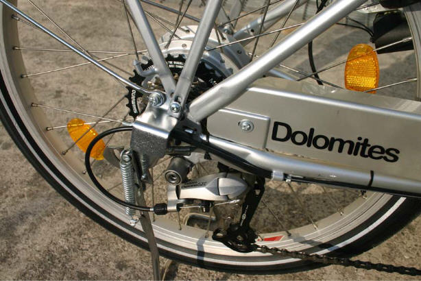

Per la ruota anteriore bisogna sganciare il freno per allargare i pattini, scollegare il connettore della dinamo, allentare i bulloni e la ruota si sfila.
La posteriore è un pò più complicata e ho bisogno di postare delle foto ma sono a letto influenzato.
Con il cambio regolato male hai difficoltà di cambiata ma la regolazione è nel file pdf chiamato istruzioni.
ferronis
604 Messaggi
Inserito il - 09/02/2008 : 11:38:11  Mostra Profilo  Visita l'Homepage di ferronis Invia a ferronis un Messaggio Privato
Questo può essere di aiuto, comunque devi allentare il freno post e allargare i pattini, allentare i bulloni e sganciare un fermo e ti viene via il comando dove è attaccato il filo del cambio. Per rimontarlo devi innestare il cambio in 1 marcia allineare i riferimenti gialli e inserire il fermo e ruotarlo di 45 gradi. è un pò laborioso ma è più difficile spiegarlo che farlo. http://bike.shimano.com/catalog/cycle/products/component.jsp?PRODUCT%3C%3Eprd_id=845524441763080&FOLDER%3C%3Efolder_id=2534374302050782&ASSORTMENT%3C%3East_id=1408474395181674&bmUID=1202553166663
