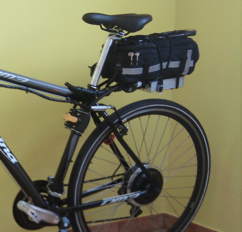

una cosa che non avevo previsto è dove la colloco la batteria da 15+5 Ah e la centralina su questo modello di bici?
Inserito il - 30/12/2011 : 22:07:19  Mostra Profilo Invia a Barba 49 un Messaggio Privato
Purtroppo la "bTwin7" e altre biammortizzate hanno poco spazio nel triangolo del telaio, su una bici identica ho fatto fare la batteria divisa in due pacchi e l'ho montata a cavallo del trave orizzontale: Le ginocchia sono al limite dello sfregamento, ma il baricentro e la distribuzione dei pesi sono veramente ben calcolati.
Per avere un'idea di quello che dico dai un'occhiata alle foto verso la fine di questa pagina: http://www.jobike.it/forum/topic.asp?TOPIC_ID=8243
Modificato da - Barba 49 in data 30/12/2011 22:13:55

Inserito il - 06/01/2012 : 11:50:37  Mostra Profilo Invia a MilleMiglia un Messaggio Privato
Ciao Andrea, benvenuto anche da parte mia...
Purtroppo non puoi montare quel valido porta bebè nella bTwin7
non hai abbastanza spazio, il carro posteriore quando ammortizza ci va contro... hai bisogno di più spazio, per farti un'idea...
207,02 KB

Inserito il - 06/01/2012 : 12:25:20  Mostra Profilo Invia a MilleMiglia un Messaggio Privato
... non è realizzato per essere montato sul tubo sella...
... e se riuscissi a montarlo avresti il seggiolino a quaranta centimetri dalla ruota !!!

Sound80Roma
25 Messaggi
Inserito il - 08/01/2012 : 10:53:37  Mostra Profilo  Visita l'Homepage di Sound80Roma Invia a Sound80Roma un Messaggio Privato
grazie donbike...non avevo valutato questo modello per via del tubo centrale a mio dire scomodo, per a quel prezzo danno tante cose rispetto alla original 7. Oggi la voglio andare a provare e vi farò sapere!!!
donbike ha scritto:
Se ti posso consigliare la ho visto la riverside 5 da uomo da decathlon a porta di roma a 309,00 € (la trovi sul sito alla voce bici polivalenti) e ha già il portapacchi che volendo puoi montare il seggiolino loro, un ottimo cambio, delle gomme adatte al tipo di percorso che ci fai te e la dinamo al mozzo che è una bella cosa (chiaramente se monti un kit all'anteriore perdi la dinamo)
magari senti alcedo se ne ha fatta già qualcuna e cmq cosa ti consiglia di kit
a presto
Sound80Roma
25 Messaggi
Inserito il - 09/01/2012 : 10:17:57  Mostra Profilo  Visita l'Homepage di Sound80Roma Invia a Sound80Roma un Messaggio Privato
ieri sono andato da decathlon per fare un giro sulla riverside 5...fantastica peccato per le gomme che non fanno al caso mio. Nel provarla ho notato un tecnico decathlon che stava montano su di una b twin original 7 il portapacchi e seggiolino. Incuriosito ho fatto le mie domande. Praticamente la casa non lo consiglia ma dà gli accessori!!! Per il pupo c'è spazio come nelle bici mono ammortizzate. L'escursione della molla e di di circa 0,5 cm e quindi il bimbo non può sbattere sulla sella (e poi sbatterebbe prima sul mio bel di dietro)e ovviamente il porta pacchi è dritto. Quindi ho deciso di acquistare la original 7.
Ora devo scegliere la fanaleria , avete consigli si di una spesa 50€ ricaribili? (nel frattempo spulcio il forum)
