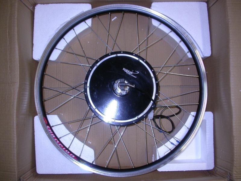

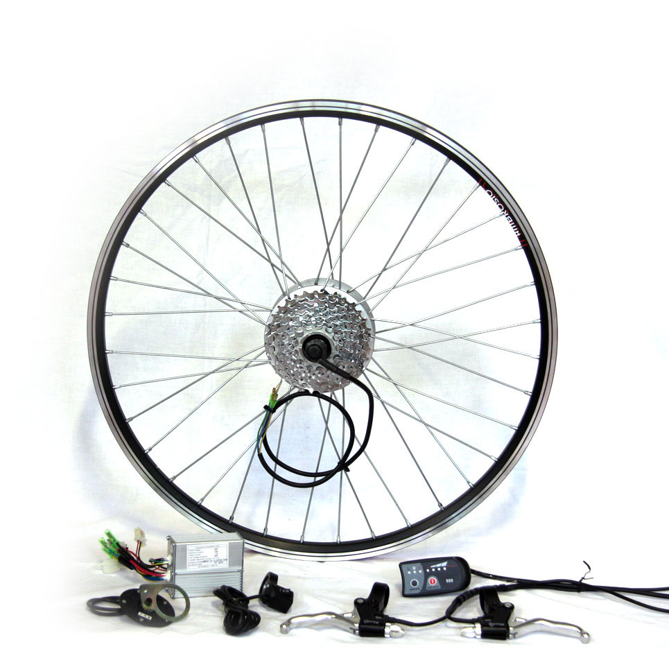

Un'ulteriore domanda tutta per voi:
perchè alcuni kit sembrano avere un motore brushless gearless più ingombrante a centro ruota (es. kit Nine Content) e altri invece sono quasi invisibili?
Ci sono differenze? I kit Nine Content sono buoni?
RUOTA CON MOTORE INVISIBILE:
136,37 KB
RUOTA NINE CONTENT:
72,54 KB
Inserito il - 10/01/2012 : 10:35:51  Mostra Profilo Invia a Barba 49 un Messaggio Privato
La differenza tra i motori "grandi" e quelli "invisibili" sta tutta nel concetto di funzionamento.
I primi sono privi di ingranaggi interni di riduzione, quindi per poter avere una coppia motrice sufficiente all'uso previsto devono avere diametri importanti.
I secondi incorporano un riduttore epicicloidale con rapporto di riduzione da 5/1 fino a 9/1 e pertanto possono essere molto più piccoli e leggeri.
Il peso varia infatti da 2,5Kg a 5,5Kg, ma il maggior peso è ripagato in parte dall'assoluta silenziosità dei più grandi e dalla maggiore affidabilità meccanica, quello che non c'è non si può rompere.
In compenso i piccoli sono molto più scorrevoli da spenti, in quanto muniti di una ruota libera interna.
PS) Si, Il Nine Continent è un buon motore...

Inserito il - 10/01/2012 : 10:47:53  Mostra Profilo Invia a mystic un Messaggio Privato
Grazie della delucidazione.
Ma tra i geared (piccoli) e i non-geared (grandi), oltre all'assoluta silenziosità di marcia, che differenze ci sono in termini di coppia motore e velocità massima, a parità di assorbimento?
Mi spiego meglio: un motore da 250W geared con rapporto di riduzione medio riesce ad essere equivalente ad un motore gearless Allaround?
Mi quantificheresti un gearless quanto incide sulla pedalata a motore disalimentato? E' lo sforzo che applicherebbe una dinamo o minore?
Inserito il - 10/01/2012 : 14:56:13  Mostra Profilo Invia a Barba 49 un Messaggio Privato
I motori si equivalgono, 250W sono sempre 250W, e a meno di non confrontare motori da alta coppia con altri da velocità, la coppia di torsione rimane la stessa.
I motori grandi hanno più leva, i piccoli hanno il riduttore, quindi...
Pedalare con un motore gearless spento è un pò più faticoso che avere una dinamo sul mozzo, ma non molto; In compenso in salita si sentono i 2,5Kg di differenza.
Modificato da - Barba 49 in data 10/01/2012 14:58:28
