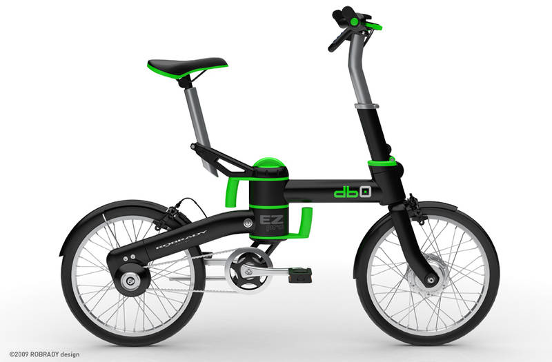

sai consigliarmi qlk modello?... a me piace la CITY PEARL DUCATI grande ma posizione di guida non sacrificata come vorrei io, oppure una con ruote più piccole ma molto agile...
hai mai sentito parlare di DB0 ROBRADY? ECCO...

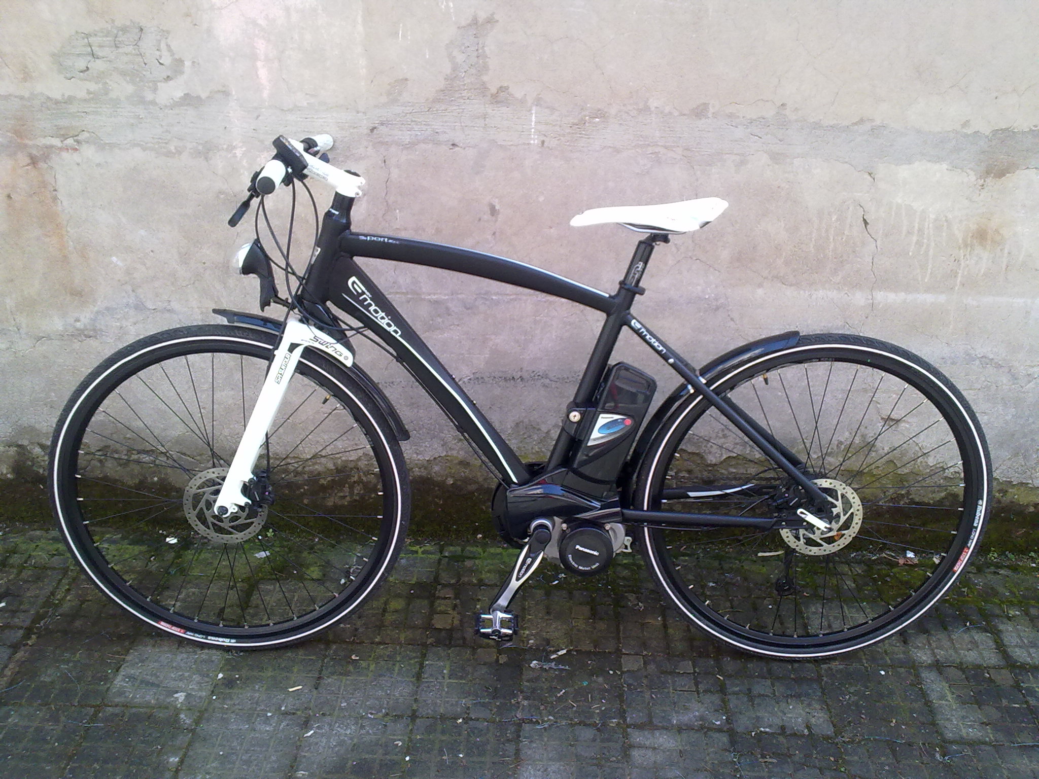

E' per caso questa di
ferronis?
Dovrebbe essere anche la tua taglia...
Si, per il pignone motore ovviamente non c'è problema.
Devi considerare che rispetto alla mia Agattu cambiano alcune cosette, la mia ha il motore che si "spegne" a una rotazione del pignone di 276rpm e ha corona da 35, la BH in questione ha il classico motore che si spegne a 320rpm (ma la potenza inizia a decrescere già molto prima) e corona da 41.
A questo punto però qualcosa non mi torna: se ha una cassetta pignoni 11-32 come fa ad essere legale?
Faccio un'ipotesi che però deve essere verificata: probabilmente hanno messo il motore "limitato" a 276 giri: in tal caso lo spegnimento sarebbe addirittura ad una cadenza di 60!
Spiego meglio il calcolo: 276*9(pignone motore)/41=60 a quella cadenza siamo, con il pignone al cambio da 11 poco sopra il limite legale 60(cadenza)*41(corona)/11(pignone cambio)*2.2(ruota)*60(minuti)/1000(metri)=29kmh
L'ipotesi è fondata anche sull'esperienza di questo francese (che alla fine peraltro ha montato lo Sram DuaDrive): http://cyclurba.fr/velos/1315/bh-sport-max-equipe-d-un-sram-dual-drive.html
estraggo:
"Déjà d'origine, le BH sport roule naturellement à 27 km/h.
Effectivement la calculette de cyclurba dit que pour du 32/11 en roue de 700x35C on a 29 km/h
Plateau/Pignon , Developp., Allure à 60t/mn
41 / 11 , 8.23 m , 29.6 km/h
41 / 13 , 6.95 m , 25.0 km/h
41 / 15 , 6.02 m , 21.7 km/h"
Quindi, se la bici è di Sergio, chiedigli di verificare se il francese dice il vero, i pignoni sono effettivamente 11-32? si spegne a 60 di cadenza?, in tal caso sarebbe sufficiente montare un pignone da 12 (con "spegnimento a cadenza 80) o 13 (spegnimento a 87) e velocità rispettivamente 38kmh e 42kmh. Problema risolto.

Dimenticavo questa è la mia bipa
665,77 KB

bella bella bella....

Complimenti...ora comincia il divertimento..
