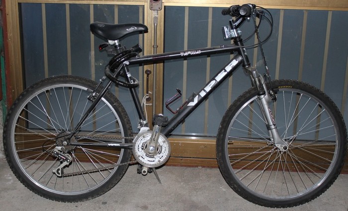

@elle: beh i dubbi sono tanti. Intanto ho letto un po' di cose qui sul forum, soprattutto le raccomandazioni di pixbuster,
e la prima cosa che dovrei controllare è la sicurezza. Come faccio a verificare se la bici è resistente o se, ad esempio, gli ammortizzatori anteriori in alluminio non
rischiano di rompersi lasciando a terra me e mio figlio ? O come indichi anche tu, che sia adatta al carico ?
I freni sono quelli classici da bici, dovrei sostituirli con freni a disco ?
Per quanto riguarda il kit, meglio posteriore, anteriore o centrale ? Chiedo perchè mi sembra di aver capito che se voglio sfruttare i rapporti della bici dovrei andare
sul centrale, forse sul posteriore ma sicuramente non sull'anteriore.
Se lo metto posteriore però, fra peso mio, motore, bimbo etc..., non rischio di aumentare troppo il peso dietro con rischio per la ruota o per la stabilità ?
La bici è questa
94,16 KB
Anche le gomme, che tipo mi consigliate ?

non riesco a vedere se la bici ha i comandi integrati e quanti rapporti ha dietro, né se ha gli occhielli per parafanghi e portapacchi --- a occhio comunque è elettrificabile bene al posteriore (per evitare problemi con la forcella), con una batteria collocata nel triangolo al posto della borraccia, in modo da distribuire un po' meglio il peso ma soprattutto lasciare libero il portapacchi
col motore al mozzo, i rapporti della bici li usi solo per la parte muscolare, ma nel tuo percorso va bene
i freni vbrake in genere vanno bene, se ti ci trovi non c'è ragione di cambiarli, semmai controlla che siano ben regolati e con pattini di buona qualità
come gomme molti di noi si trovano bene con gli schwalbe big apple - ammortizzanti, scorrevoli e resistenti alle forature
