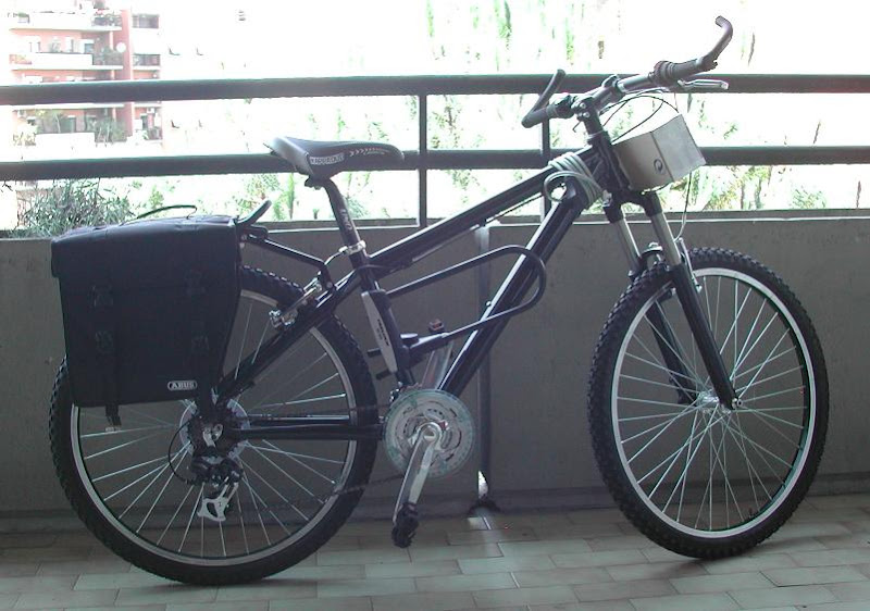

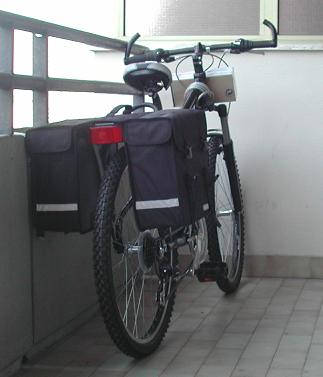

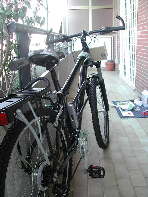

Bhe, intanto mi son comprato la bici. Ho rinunciato al freno a disco ed ho preso una tranquilla mountain bike con ammortizzatore anteriore (spesa 180 euro):
Poi ho pensato agli optionals:
* un lucchettone U Lock;
* un kit per rendere difficile smontare gomme e sella (per smontarle serve una brucola pentagonale invece che smontarle senza attrezzi o con una classica brucola esagonale);
* un portapacchi abastanza robusto (portata max dichiarata 25 kg).
Per montare il portapacchi mi sono dovuto arrangiare visto che la bici non disponeva dei fori necessari per bloccare due braccetti - ho avvitato sul foro che doveva servire al parafango una landa in acciaio piegata ad U e su questa landa ho avvitato i braccetti del portapacchi:
Poi usando una scatola di 25 cm * 11 cm * 8 cm, ho cercato di posizionare la batteria. Il posto più usabile mi sembra appoggiata sull'ammortizzatore anteriore, sotto al manubrio:
Per quanto riguarda le borse laterali che gia avevo su un'altra bici, non dovrebbero dar problemi - soprattutto se la batteria non sta sul portapacchi - (nelle foto sono posticce. Le monterei il più avanzate possibile, piedi permettendo):
Per adesso va bene così! la prossima settimana inizierò ad andarci a giro senza motore e... a decidere che motore prendere!
PS: di quali altri ingombri devo tener conto? Ho tolto il portaborraccia perchè pensavo di mettere lì la batteria ma poi ho visto che lo spazio è abbastanza risicato! C'è qualcosa che posso montare dve di solito sta la borraccia?

Alla fine ho dovuto rassegnarmi a mettere centralina e batteria sul portapacchi posteriore. Per far questo ho dovuto anche fare un foro rettangolare di 10 cm * 9 cm sulla tela che unisce le borse laterali in modo di poter agganciarci la batteria sopra.
Da una decina di giorni nonostante il caldo ci vado al lavoro ed ho deciso di cambiare la moltiplica anteriore. Anzichè 3 corone di 22/32/42 denti ne monterò due da 36/54 perchè grazie al motore fino ad ora a parte le ripartenze dai semafori ed i tratti in buona salita ho usato solo il rapporto più duro mentre appena la strada scende mi ritrovo a pedalare con una frequenza troppo elevata
Comunque con la corona da 36 ed il pignone da 32 pedalerò a 19 km/ora a 60 PPM - ritmo che mi risulta comodo (senza motore la salita più impegnativa che devo fare la percorro normalmente a 15/16 km/ora).
