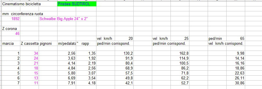

Ad esempio la Frisbee Sudtirol ha questi rapporti:
84,89 KB
Come vedi se ne ha abbastanza anche in discesa
(se vai sui vari pix-test, trovi i dati per ognuna di quelle provate)

nessuno di voi ha provato a sostituire la corona della frisbee con una doppia 50-34? non sarebbe una gran bella cosa?

Io! giusto 2 giorni fa!
Non su una frisbee ma sulla bici che mi sono appena finito di assemblare (vedi altro mio post nel forum).
Ho una mtb con coperture stradali che aveva guarnitura tripla 42/32/22 e mi trovavo a pedalare spesso col massimo rapporto fuorigiri.
Così ho montato pedivelle, mozzo e guarnizione di una bici da corsa con corone 50/34 ed ora sfrutto meglio il motore e tutti i rapporti.
Oggi per curiosità sono venuto al lavoro con il gps montato sul manubrio. 4,5 km alla media di 30 km/h pedalando senza eccessivo impegno.
Quando in discesa sono costantemente sopra i 30 preferisco spengere il motore e riaccenderlo quando la discesa sta per finire. Il motore lo trovo utile sulle curve, sugli stop e sulle salite ma quando con poco sforzo riesco a viaggiare facilmente oltre i 27 mi sembra opportuno avere la possibilità di pedalare!

Oggi, con la nuova guarnitura, sono andato da Roma (zona Torrino) a Ostia (pineta di Castelfusano) e ritorno ad una media di 30 km/ora l'andata e 27 il ritorno con velocità massima sia in andata che in ritorno di 50 km/ora. Per intendersi con questo nuovo assetto (corona da 50, ruote da 26" e pignone da...14(?)) il fuorigiri arriva sopra ai 46/47 km/ora.
Grazie al fatto di aver potuto pedalare sia in salita che in discesa con il giusto rapporto ho fatto i 32 km di oggi (ed i 10 km di ieri) terminando il percorso con l'indicatore di carica della batteria ancora pieno.
Adesso sono particolarmente contento di avere dei rapporti che mi consentono di viaggiare pedalando agevolmente sia in salita (rapporti più agevoli e contributo del motore) che in discesa (rapporti più lunghi e niente motore)senza eccessivi sforzi ma anche senza dovermi quasi mai limitare a fare la botte
Il contributo del motore è stato particolarmente gradito sulla via del ritorno da Ostia a Roma, dove ho mantenuto tranquillamente una velocità sempre superiore ai 22 km/ora su un percorso con lunghe salitelle che arrivano al 5-6%, su cui non molti ciclisti con bici da corsa tengono una velocità superiore!

Ottimo!!!
ma il furigiriarriva a 46 km/h...? il motore non smette di aiutarti a 25?
Modificato da - ominodelbuio in data 12/08/2012 02:01:26
Inserito il - 12/08/2012 : 09:24:25  Mostra Profilo Invia a Barba 49 un Messaggio Privato
Probabilmente Ender intendeva il "fuorigiri" per le gambe, cioè il numero di pedalate limite per poter ancora spingere efficacemente.

E' come dice arba, con "fuorigiri" intendo quello delle gambe. La centralina sicuramente ai 30 ha gia staccato.
Dai 30 ai 48 è tutta di gambe e discesa. Sopra ai 48 è praticamente tutta discesa!
Prossimamente vedo di contare esattamente i enti del pacco pignoni così calcolo meglio lo sviluppo e la frequenza di pedalata... tutto sommato, considerando che i 50/ora li supero solo in discese ripide e per poco tempo non credo che avrebbe senso cambiare ulteriormente i rapporti, qualche km/ora in più di velocità massima mi penalizzerebbe sui rapporti per affrontare le salite.
