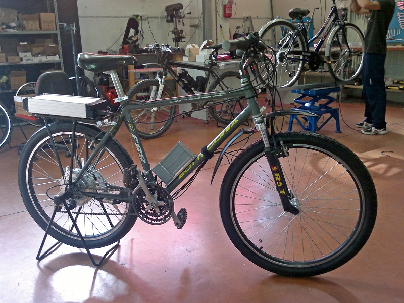

Inserito il - 04/06/2012 : 12:05:32  Mostra Profilo Invia a india tango un Messaggio Privato
226,34 KB
Questa e' la bici, era un vecchio rottame da buttare, piu' o meno, pero' robusta, tanto per farti un' idea.
@ Evo e Alex: Naso di Gatto.... quanti ricordi e quanti anni fa'...
S

La Tua bici è una Ferrari al confronto della mia, comunque pensavo ad una configurazione simile: batteria sul portapacchi posteriore e motore al centro della ruota. Che significa esattamente "motoruota"? Quella ruota non viene fornita in kit assieme al motore?

Motoruota e' il motore assemblato al centro della ruota, raggiato nel cerchione. Tu dici che sembra una Ferrari, ora, avresti dovuto vederla prima. Fai conto che Alcedo ha salvati i pedali, il telaio, la forcella e la sella, manco i fanalini e il movimento centrale, nemmeno catena corone e pignoni e manubrio. Un gran lavoro credi. Se l' avessi immaginato avrei spedito il telaio nudo e a quel punto lo avrei riverniciato prima, ma si sa, per farle bene le cose bisognerebbe farle due volte. Ti consiglierei di non lesinare sugli ampere della batteria, diventera' un poco piu' pesante ma avra' maggior autonomia viste le salite. ah, dimenticavo, la ruota viene fornita con il kit, io la ho voluta uguale anche per quella anteriore.

Inserito il - 04/06/2012 : 14:18:40  Mostra Profilo Invia a india tango un Messaggio Privato
Un bafang bpm 500watt HT 36 volt a 48 volt manco se ne accorge. Il mio e' piu' che collaudato, e' un anno che ci giro quotidianamente.
la ditta la trovi in internet: Alcedo italia.it nelle nostre zone non mi risulta ce ne siano.
