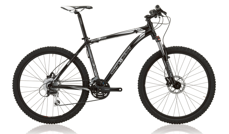

Ho trovato una mtb della sintesibikes, cosa ve ne pare?
Qualcuno ne ha avute sotto mano?
Il telaio è in alluminio,dite che possa reggere un motore da 250W o da 500W al posteriore?
Unica pecca, non è full suspended ma le sintesi full suspended sono fuori budget invece questa viene 599€ IVA inclusa!!
Ecco la bici in questione, modello 7teen Comp Disc:
206,39 KB
Altre bici su questo prezzo?
Da quali siti potrei acquistare?
Grazie!

Ragazzi oggi sono passato da un venditore nella mia zona, e ho visto una Whistle 1163 solo front...questa:
159,55 KB
ecco il link al sito http://www.whistle.it/index.php?option=com_sgicatalog&task=view&lang=it&id=1502&Itemid=754
non mi dispiace affatto, soprattutto la lega di alluminio, essendo Alluminio W8900.
L'ho trovata a 468€.
Altrimenti anche una Olympia MTB Hi Tech Leopard Alivio Mix 24V 2011 a 480€ con freni a disco idraulici e forcella RST Gila Pro RL8 ma con telaio Alu 7005.
Consigli?
Questi telaio possono reggere un motore al posteriore da 500W o un 250 alimentato a 48V?
Grazie per l'aiuto!

Sono tutte bici in grado di supportare un motore da 500W montato con cura.
Vorrei farti notare (in riferimento alla Whistle) che i freni a disco meccanici che monta sono, secondo me, inferiori a dei buoni V-brake...O idraulici o niente!

Quale batteria A V?
Quale centralina?
Ecc.
Grazie!!!
