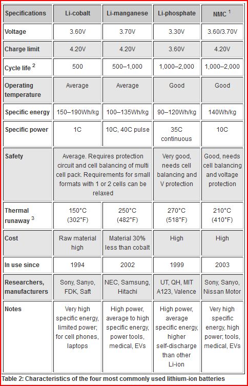

Inserito il - 21/06/2012 : 09:05:24  Mostra Profilo Invia a dipigi un Messaggio Privato
Sono LiFePO4 terza colonna,
Alte correnti di scarica/carica (bassa resistenza interna) elevata densità di energia (ma non come le litio)
107,66 KB
Se sono di buona qualità hanno una durata in termini di cicli maggiore, le celle hanno una tensione nominale inferiore, hanno quindi una densità di energia a parità di peso inferiore, hanno anche una autoscarica leggermente superiore e necessitano di una elettronica di bilanciamento molto ben fatta, in genere hanno un costo superiore.
Io credo che se i 600 cicli della Bottecchia sono reali (normalmente si intende che al termine di quei cicli la batteria conserva un 70-80% della sua capacità di targa) significa che on quei 600 cicli ci faresti almeno 25.000km. In realtà i cicli credo non vadano sopravvalutati perchè incide su di essi anche l'invecchiamento chimico che comunque, soprattutto se la batteria viene conservata a temperature alte, ne diminuisce le prestazioni anche se non viene utilizzata in maniera intensiva.
Tieni anche presente che confrontando le due batterie, quella della Bottecchia e quella della Pepa, hanno una capacità nominale diversa e precisamente la Bottecchia immagazzina 360wh di energia e la Pepa 240wh.
Anche il prezzo del ricambio può essere un'informazione utile per la scelta ma anche qui, tra qualche anno i prezzi potrebbero essere essere cambiati...
Al momento comunque la tecnologia più promettente per le batterie da trazione è NMC (LiNiMnCoO2)

Da un punto di vista strettamente teorico hai ragione ad acquistare LiFepo4 anzichè Li-ion, ma in realtà la durata di una batteria dipende più dalla qualità dei componenti e dal loro assemblaggio che dal tipo di chimica.
Anche perchè già con una batteria Li-ion da 36V-10Ah (che permette un'autonomia di circa 40Km con una bici di quel tipo) avresti una durata di 600x40=24000Km e a qual punto non sarebbe comunque da buttare, avrebbe solo perduto molta capacità....
Una LiFePo4 dello stesso tipo ti consentirebbe di percorrere 1500x40=60000Km, ma la cosa si scontra con l'invecchiamento delle celle, se percorri 5-6000Km ogni anno non puoi sperare che duri 10 anni, le batterie che aquipaggiano le bici di questa fascia di prezzo non sono longeve, purtroppo per noi, dato che una buona batteria (ad esempio Panasonic) supererebbe i 50% del valore complessivo della bici.
