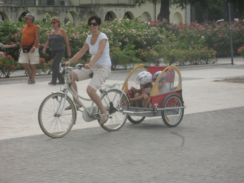

Scusate avrei un ultima domanda :p io uso la bici per le commissioni del negozio e quindi ho bisogno delle borse, ma la domenica la mia bici si trasforma in "pulmino" per i miei bimbi, la piccola ha 4 anni e devo montare il seggiolino posteriore , il negoziante mi ha detto che montandolo perso le borse posteriori, c'è un metodo che voi conoscete per non avere questo problema?
Patrizia
592 Messaggi
Inserito il - 27/06/2012 : 11:27:06  Mostra Profilo Invia a Patrizia un Messaggio Privato
Si, il metodo pià bello del mondo,
questo:
101,75 KB
Italwin Live+ serie Logic
Frisbee Mobility.
cshopmio
16 Messaggi
Inserito il - 27/06/2012 : 12:53:59  Mostra Profilo Invia a cshopmio un Messaggio Privato
Patrizia me lo aveva proposto anche il mio venditore ce l'aveva esposto perchè l'aveva acquistato un avvocato, ma mia moglie ha detto che se monto una cosa del genere sulla mia bici chiedeva il divorzio :(
