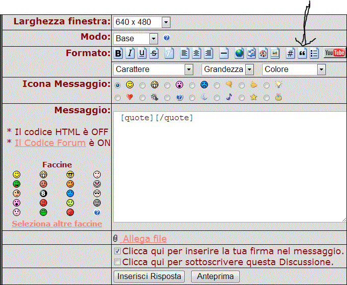

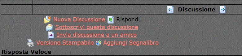

Mi scuso per la mia ignoranza sul modo di procedere, so di chiederti un'argomento fuori tema, ma mi spiegheresti anche come fare per rispondere alle domande ricopiando "evidenziato in bianco" la parte di testo a cui si fa riferimento per la risposta.
In una delle mie risposte, ho provato con un copia e incolla, ma non è venuta l'evidenziazione in bianco.
Grazie.
GABYZIO
2740 Messaggi
Inserito il - 17/11/2012 : 17:51:36  Mostra Profilo Invia a GABYZIO un Messaggio Privato
Remora il fondo della pagina (se ha fatto il login, naturalmente) appare così:
clicca su Rispondi
e ti appare questa schermata, clicca l'icona segnata dalla freccia
e incolla la frase tra [quote] e [/quote (ho tolto la parentesi perché se no non compare)
PS Sostando qualche secondo su ogni icona compare la scritta della sua funzione
