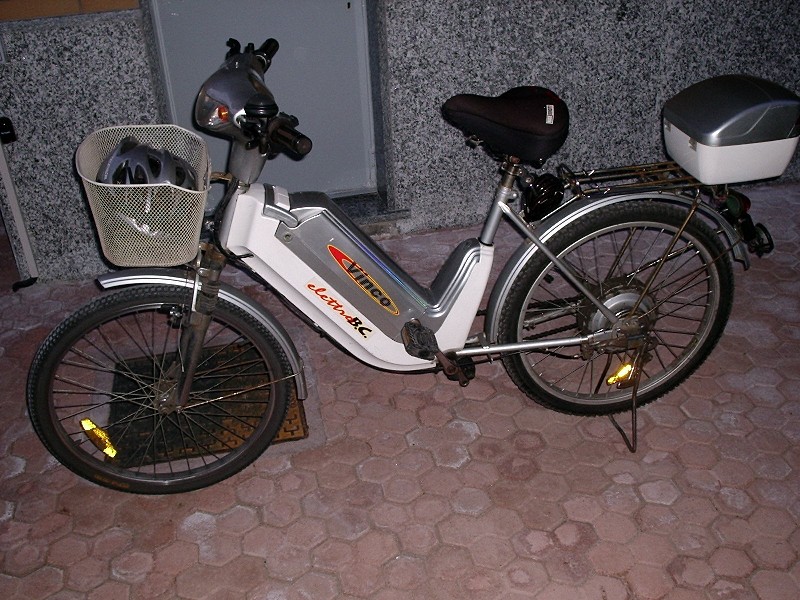

buongiorno forum, ho comprato una bici elettrica da riparare di marca vinco,fabbricata ad asti, cosa devo sapere per metterla in sesto, il motore e le batterie funzionano le ho provate.
si accettano consigli e suggerimenti grazie

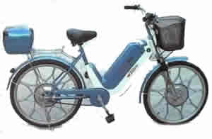

E' questa ?
5,58 KB
Misure : 1720x625x1040
Peso: 38 kg.
Batteria: 3x12 Volt/12 Ah
Potenza motore max: 150 W
Tempo di carica: 4/5 ore
Autonomia: 50/60 Km.
Velocità: max 23 Km/h
Spia livello batteria
Batteria senza manutenzione
Bauletto posteriore in tinta
Cestino anteriore
Prezzo di listino € 671,00
Inserito il - 17/03/2008 : 10:18:36  Mostra Profilo Invia a elle un Messaggio Privato
ciao abc
è questa qua?
in questo caso è la vecchia cinesona di cosmos, puoi studiare un po' i suoi post e anche chiedere a lui un consiglio: la conosce a menadito e la bici, nei suoi limiti, si è comportata molto bene
(però... sicuramente non è fabbricata ad asti!)
Inserito il - 17/03/2008 : 10:19:46  Mostra Profilo Invia a elle un Messaggio Privato
tino quella della tua foto ha due motori? dove l'hai trovata?
Inserito il - 17/03/2008 : 10:24:30  Mostra Profilo Invia a Tino un Messaggio Privato
qui:
http://www.zanettemoto.it/store/
Inserito il - 17/03/2008 : 10:29:57  Mostra Profilo Invia a elle un Messaggio Privato
pazzesco! che sarà quella specie di motore davanti? su quella di cosmos non ce n'è traccia... la tua com'è abc?
abc2000
15 Messaggi
Inserito il - 17/03/2008 : 10:35:12  Mostra Profilo Invia a abc2000 un Messaggio Privato
si è proprio lei "premessa l' impianto elettrico eè completamente smontato" devo provare la centralina se funziona, il motore invia 36v.
la centralina come posso testarla.
