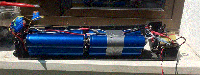

Inserito il - 16/07/2012 : 01:31:29  Mostra Profilo Invia a GABYZIO un Messaggio Privato
esempio di cellone Headway in collocamento dentro il box originale
queste sono di ikxdf che qui ti spiega tutto
http://www.jobike.it/forum/topic.asp?whichpage=3&TOPIC_ID=9491#192176
sono confezionate magistralmente da dannj in conformazione 7S e BMS
ma se ti accontenti di avere una bipa normale cioè con le prestazioni che poteva avere appena uscita dalla fabbrica ma con meno rischi di guasti fai una confezione 6s anche senza BMS, potrai sfruttare il cut-off della centralina e la potrai caricare tranquillamente con un CB da modellismo.
@Kri io le LiPo le ho provate in tutte le salse, come si suol dire, e a dirti la verità mi sono sempre chiesto come mai un "professore" come te non usava le LiPo, chimica insuperabile per costo-prestazioni-leggerezza, chi meglio di te potrebbe usarle visto che tu il cut-off della centralina te lo fai come ti pare.
Senza esagerare (come invece faccio io arrivando a 10S) credo che la conformazione migliore sia 8S, metti il cut-off a 26,4V anche 27V e le usi in scarica senza BMS, poi le ricarichi con un buon CB da modellismo che le bilanci perfettamente e problemi non te ne daranno.
Da Hobbyking le puoi trovare anche 8S 8000mA, ne metti tre in parallelo e con 24A arrivi fino in Sardegna

Il bms serve per tenere tutte le celle sempre alla stessa tensione, sia in fase di scarica che di carica. In teoria dovrebbe servire anche per non far scendere la tensione oltre la soglia limite durante l'utilizzo della bici. Proprio per evitare questo problema Dennj oltre al bms mi ha aggiunto anche un relè che ho collegato al "sottochiave". In questo modo quando giro la chiave il relè si attiva e se le batterie vanno sotto una certa soglia stacca, ancora prima del bms. Ma è giusto per avere una sicurezza in più di non danneggiare le batterie (visto quello che costano poi...)
La foto che ti hanno postato prima è la mia batteria. Con quelle batterie la potenza della bici è notevole poichè hanno 1C di resistenza interna. La potenza erogata dalla batteria non ha MAI NESSUN CALO di prestazioni fino al suo esaurimento. questo ha anche dei contro...l'indicatore di carica sta sempre a 4 senza mai scendere ed in teoria la batteria si scarica di colpo senza preavviso.
Io con una carica ho percorso 45 km senza esaurirla. Credo che possa arrivare a 60km senza problemi se non di più. Questa è la soluzione migliore a mio parere...forse la più costosa ma la migliore sia come resa che come prestazioni... in prima marcia partendo da fermi la bici si impenna di brutto (attenzione)!! La velocità massima , senza sforzare sui pedali, è di 40-42km ed ho raggiunto il picco di 57,2kmh spingendo con tutta la mia forza (magari con un pò di allenamento corro di più anche hehehe).
