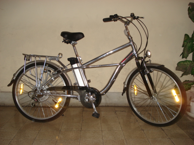

Giorni fa ho partecipato per gioco a un'asta ebay, più che altro per vedere a che prezzo
veniva aggiudicata una cinese che mi è sembrata interessante.
Il caso (o la mia imprudenza) ha voluto che inaspettatamente ho vinto l'asta. Oggi sono stato
a ritirarla personalmente perché l'importatore è di Roma, ed ecco che mi ritrovo alla vigilia di Pasqua con un' altra bici in casa, cioè in cortile.
Allego la foto fornitami dal venditore:
Immagine:[/b]
156,42 KB
Inserito il - 21/03/2008 : 21:36:16  Mostra Profilo Invia a Tino un Messaggio Privato
Vista così non è poi così male. Mi incuriosisce sapere il peso e le caratteristiche del motore/batteria.
...... Facci sapere come va.

Il motore è da 250 W
Autonomia (dichiarata dal produttore): 30 km
Batterie NiMH 24V/8Ah
Peso 23 kg
Cambio Shimano a 6 rapporti
Tempo di ricarica 5h
La cosa interessante è che la centralina elettronica è facilmente estraibile
e agendo su una vite è possibile regolare l'assistenza fornita alla pedalata.
Siccome mi sta accadendo di apprezzare sempre più la assistita rispetto
alla sostituita, voglio tarare la centralina al minimo, in modo da avere
l'autonomia massima facendo un esercizio muscolare aerobico.

L'ho presa con € 385.
Inserito il - 22/03/2008 : 10:45:45  Mostra Profilo Invia a elle un Messaggio Privato
secondo me il punto delicato su una bici così sono le batterie: assistenza bassa e una corretta manutenzione (i.e. periodicamente scarica completa, ma di norma ricarica frequente) però potrebbero evitare brutte sorprese... per il resto a vederla è carina!

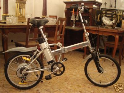

ll venditore, che è appassionato di biciclette ma svolge un altro lavoro, mi ha detto di rivolgermi a lui qualora dovessi avere problemi con la batteria, poiché questa è facilmente
riparabile.
quando sono andato a ritirarla ho scelto tra tre modelli, fra cui c'era anche una pieghevole pedalabilissima e più leggera della mia Flyer.
28,8 KB
Inserito il - 22/03/2008 : 12:34:29  Mostra Profilo Invia a elle un Messaggio Privato
è praticamente la mini-move... forse con corona un po' più piccola e motore gearless come suppongo sia il tuo
"facilmente riparabile" mi fa pensare che abbia esperienza di qualche distacco di fusibili e simili... io mi ponevo piuttosto il problema della buona vita delle celle, che per parte loro non son tanto facilmente riparabili...
in ogni caso in bocca al lupo carlo, al tempo della cinesina specialbikes dovemmo al tuo spirito d'avventura una buona scoperta

Inserito il - 03/04/2008 : 09:55:43  Mostra Profilo Invia a carlo n un Messaggio Privato
230 km. percorsi con la cinese.
primi risultati:
- cuscinetti del movimento pedali allentatisi
- corona e cambio che fingono e non fungono
- freni virtuali
parte elettrica ed elettronica per ora tutto bene
Inserito il - 03/04/2008 : 10:03:15  Mostra Profilo Invia a elle un Messaggio Privato
be', sono tre cosette niente male... che si salva della parte ciclo?
carlo n
3481 Messaggi
Inserito il - 03/04/2008 : 10:21:15  Mostra Profilo Invia a carlo n un Messaggio Privato
stranamente si salvano il telaio ben fatto, la forcella ammortizzata efficiente,
il portapacchi robusto e in genere l'assetto confortevole e al contempo dinamico
consentito dalla cinese.
ottima pedalabilità a motore spento, superiore a quella delle pedelec da me sinora provate.
